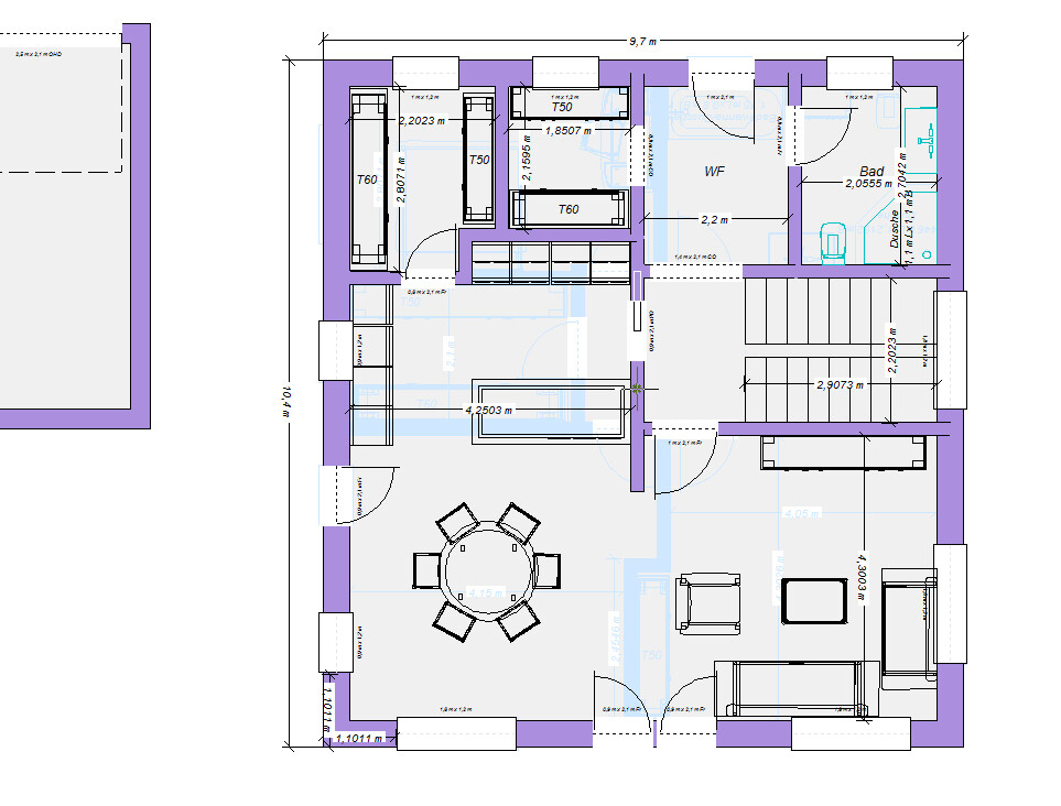

Ich würde die Speis noch etwas einrücken zugunsten der Küche (in der Mitte die Ecke), die Insel würde ich an der anderen Seite andocken...Hatte ich tatsächlich auch schon so umgeplant.ypg schrieb:
Wenn Du mehr Platz brauchst in der Küche (oder warst Du es, die nicht so viel kocht?), und die Speis doch eher mehr Reinigungssachen und Müll beherbergen soll, dann würde ich den Zugang von der Garderobe aus machen.Ich glaub, die TE meinte, sie hält sich wenig in der Küche auf. Tür zur Rumpelkammer find ich cool - kostet allerdings wertvolle Stellfläche.ypg schrieb:
Wenn nicht, dann könnte man den Garderobenschrankraum auch schliessen.Dazu müsste ich die optimierten Fenster zerschießen, wozu ich nicht bereit bin. Außerdem muss dort der Spiegel hin, so!
Leider gibts ja keine Maße bei Katja .... Für Dich immer, Schatzi. Was brauchst'n?ypg schrieb:

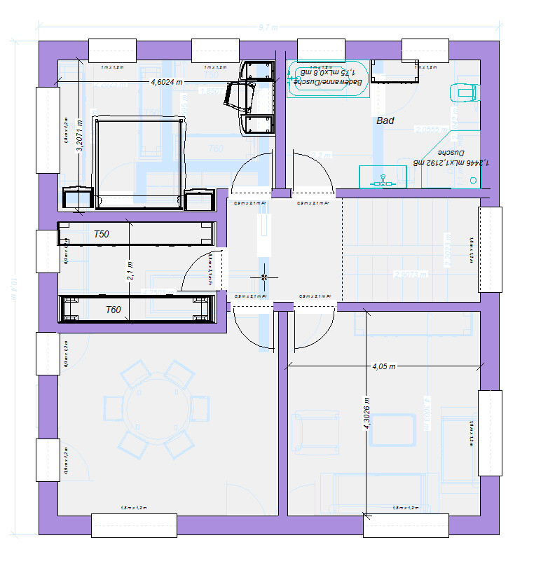

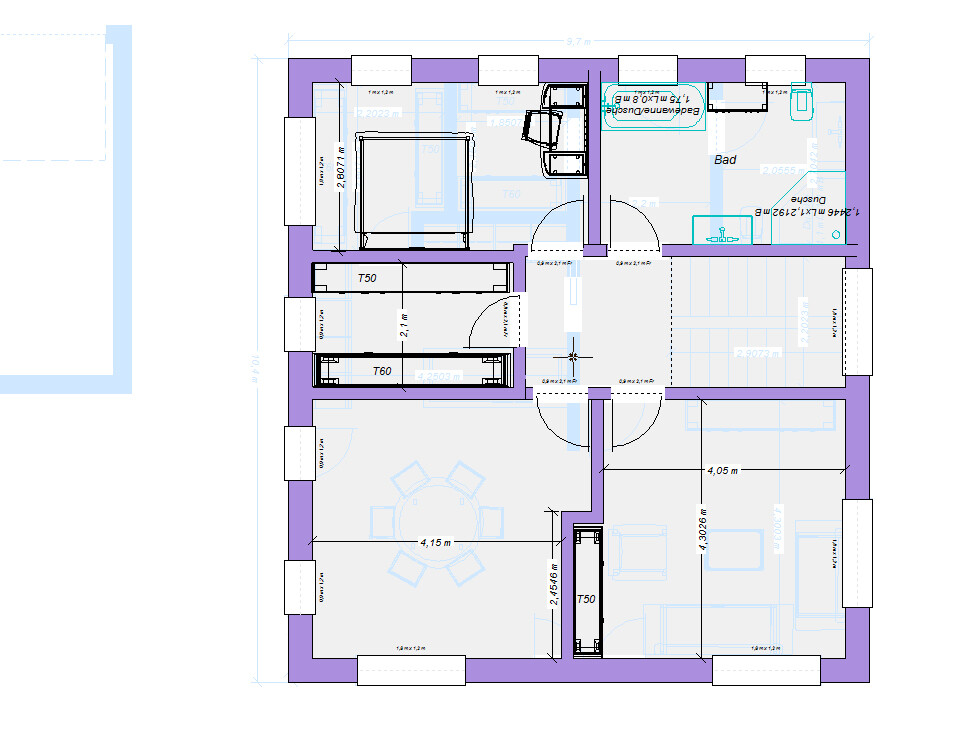

Im OG würde ich die Ankleide etwas einziehen, dass die Kinderzimmer noch etwas provitieren.Den hab ich nicht ganz verstanden. Aber ich hab sowieso noch mal an der Größe etwas gezerrt und das OG umgestaltet. Das WZ war mir mit 4m gegenüber Ausgangsentwurf zu schmal. Jetzt bei 4,30m etwas besser - dafür sind die Garderobenschränke unten jetzt nur 1,80m statt 2m breit, was man aber sicher gut verkraften kann.ypg schrieb:
Ansonsten wäre es wohl besser, wenn Du mal angibst, was Dir gefällt und was nicht. Ja, das wäre hilfreich. Aber die TE hat entweder schlechten Empfang oder der Notfall ist noch nicht überwunden.Noch ein paar Ansichten:

Wieso?Die Geschosshöhe ist die Höhe, die die Treppe überwinden muss. Da ist neben der Raumhöhe auch sowas wie Decke und Fußbodenaufbau dabei. Letztere liegen meist bei roundabout 30cm Höhe + lichte Raumhöhe = irgendwas um die 2,90m Geschosshöhe. Ansonsten müsstest Du die von den 2,63 abziehen und die Raumhöhe wäre nur 2,30m. Weiß gar nicht, ob das überhaupt noch erlaubt ist.Bauherrin92 schrieb:
Gefällt mir sehr gut, aber hat trotzdem noch einige Macken, die wie in unserem Entwurf sind, z.b. Küchenfenster schaut zur Garage, Schlafzimmer wohl zu klein...ich muss das mal ausprobieren und möblieren.Ja, Du wolltest unbedingt spiegeln. Also hab ich es für Dich rumgedreht. So guckt man aber zwangsläufig wieder auf die Garage. Es sei denn, das Ding kriegt noch nen anderen Platz. Ich würde ja eher die Küche im Osten lassen.Das Bett im Schlafzimmer ist 2mx2m.
Etwas tiefer wäre schöner, da hast Du recht. So hier:
Die Fenster müssen noch neu.
