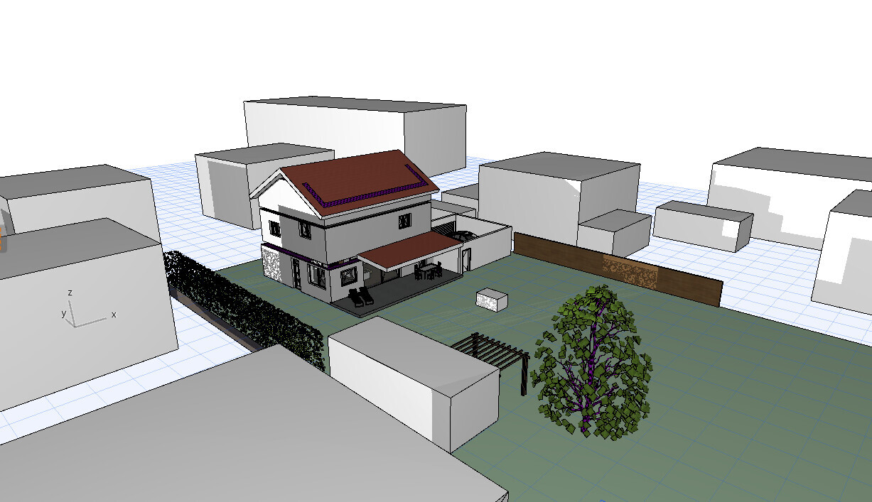

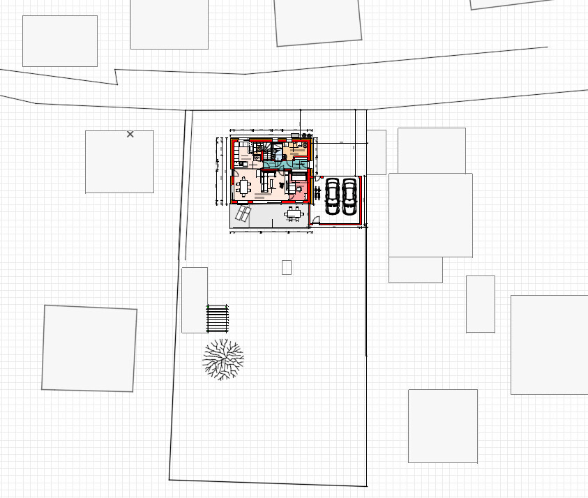

Wir planen aktuell ein Einfamilienhaus auf unserem Grundstück und ich würde gerne Eure Meinung zur Platzierung des Hauses sowie zum Grundriss einholen. Es soll ein Haus mit max. 150qm Wohnnutzfläche darauf entstehen. Die Anforderung ist, dieses so kosteneffizient wie möglich zu machen und dennoch auf keinen der heute üblichen Standards verzichten zu müssen. Grundsätzlich würden wir im OG ca. 10qm weniger Platz benötigen als im EG, aber Anbauten und aufwändige Dachkonstruktionen sind teuer, daher haben wir vorerst davon abgesehen.

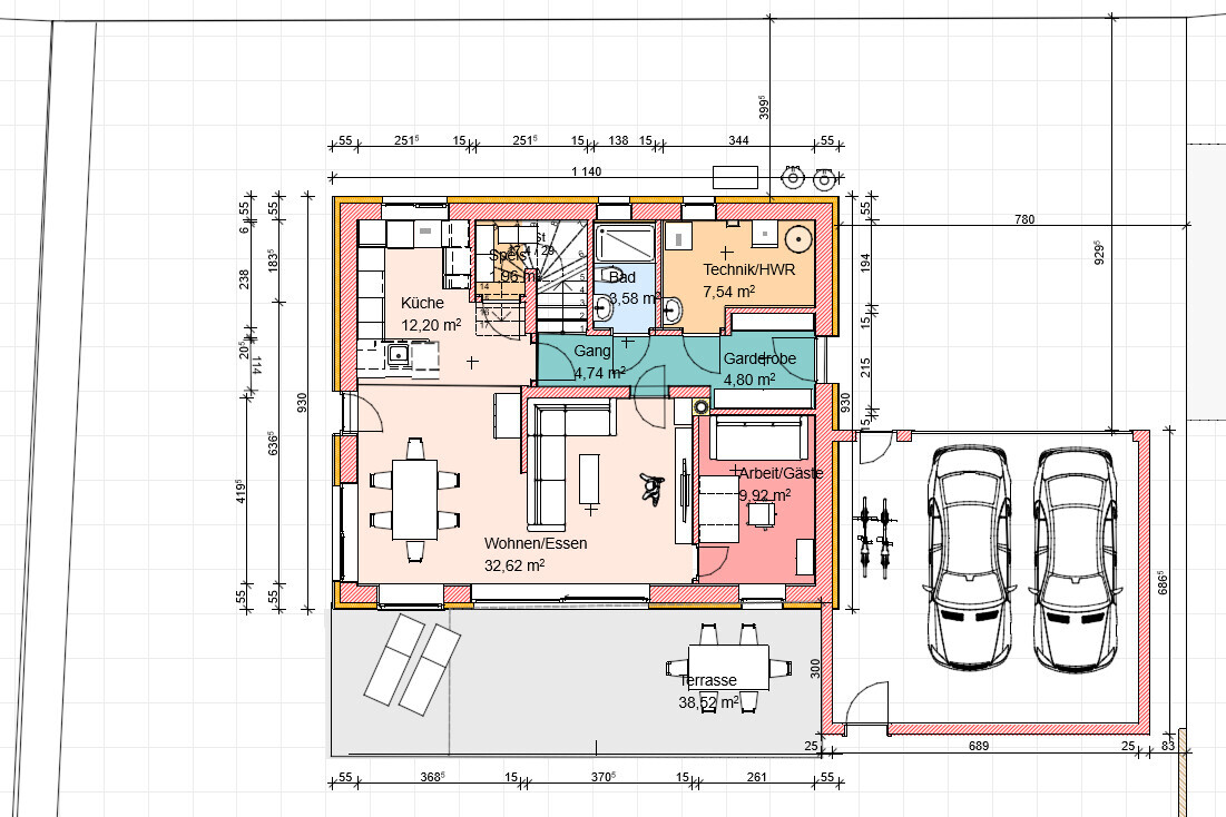

Ich habe mich dazu selbst in der Entwurfsplanung versucht und vorerst die Positionierung des Hauses und den EG-Grundriss gezeichnet. Die Skizzen sind daher sehr rudimentär und leiden unter zeichnerischen Fehlern (nicht praxisnahe Bemaßungen, Überlappungen, …), bitte um Nachsicht. Fenster& Türen und auch die Küchenplanung sind noch nicht ausreichend geplant. Das OG habe ich noch nicht gezeichnet, denn unsere Ansprüche diesbezüglich sind mit verschiedensten OG-Grundrissen von Typenhäusern realisierbar.
Zur Positionierung: Das Grundstück ist zwar groß, es sollte aber teilbar bleiben. Das Haus wird im nördlichen Teil realisiert (so nahe an der nördlichen Straße wie möglich). Der südliche Teil des Grundstückes soll unbebaut bleiben und wird von der südlichen Straße erschlossen. Besonders wichtig ist das Thema Sichtschutz der Terrasse zu den Nachbarn östlich und westlich.

Was gefällt besonders? Warum? Einfache Konstruktion. Raumprogramm abgebildet. Garage gibt Sicht- und Schallschutz zu Nachbarhaus. Couchausrichtung parallel zu Fenster; Wohnräume westlich/südlich ausgerichtet. Nähe Garage zu Hauseingang.
Was gefällt nicht? Warum? – langer Flur. Stiege evtl. zu weit in Küche hineinragend. Hofeinfahrt zu lang.

nordanney17.09.24 13:02toni111 schrieb:
Persönliches Preislimit fürs Haus, inkl. Ausstattung: ca. 400.000€ mit viel Eigenleistung (Ausbau, Dach, Garage).hanghaus2023 schrieb:
Habe ich die Angabe zum Budget übersehen?Ja, hast Du. Für 150qm mit viel EL aber machbar.toni111 schrieb:
Das OG habe ich noch nicht gezeichnet, denn unsere Ansprüche diesbezüglich sind mit verschiedensten OG-Grundrissen von Typenhäusern realisierbar.Aber nicht mit der Positionierung der Treppe. Sie teilt Ost- und Südseite des Hauses in einem nicht ausgewogenen Verhältnis, sodass im OG nur unzureichend geplant werden kann.Für meinen Geschmack ist auch die Küche zu schmal für ein Einfamilienhaus: 2,50 hatte ich in meinem RH, weil es nicht anders ging.
toni111 schrieb:
Stiege evtl. zu weit in Küche hineinragend.Nicht nur das: die Speis hat so ca. eine Höhe bei der Tür von 2 Metern, an der Außenwand ungefähr Pi mal Daumen 130cm Höhe. Da kann man eigentlich nur kriechen und hoffen, dass man sich den Kopf nicht stößt.Letztendlich ist es recht ambitioniert mit den Maßen. Dusche, Toilette und einen Waschtisch in ausreichender Größe nebeneinander, da braucht es schon etwas mehr Breite. Die Garderobenschränke haben keine Tiefe, um Kleiderbügel aufzunehmen.
Kaminschlot wird oben irgendwo störend rauskommen. Kamin selbst hat keinen Platz (Sicherungsabstand zu Wand und Möbeln)
toni111 schrieb:
Das Grundstück ist zwar groß, es sollte aber teilbar bleiben.Dann würde ich so planen, dass man bei einer Teilung nicht unbedingt vom Essplatz auf die Zufahrt schauen muss. Westseite ist für einen Sitzplatz im Garten wahrlich wichtiger als im Süden.Ich persönlich würde als erstes die Hausausrichtung drehen, dann hat man auch keinen langen Wohnungsflur.
toni111 schrieb:
Größe des Grundstücks: ca. 1400qmDa hier laut Deinem Lageplanausschnitt Bebauung in zweiter Reihe möglich wäre, würde ich an Deiner Stelle über eine Budgetentspannung durch Verkauf des Flächenüberschusses nachdenken. Lege einen GFL-Streifen als Zufahrt zum Hinterlieger an, teile ihm 500 qm (exkl. GFL-Korridor, m.E. besser als ein Pfeifenstiel) ab und genieße ein immer noch überdurchschnittlich großes Einfamilienhaus-Grundstück. Was dürfen wir uns unter der Einzelgarage mit Pergola im Garten vorstellen ? (zeige mal ein Luftbild).toni111 schrieb:
Das OG habe ich noch nicht gezeichnet, denn unsere Ansprüche diesbezüglich sind mit verschiedensten OG-Grundrissen von Typenhäusern realisierbar. [...] Beauftragung eines unabhängigen Planers in Kürze beabsichtigt (2 Angebote für ca. 5000€)Das ist eine unnötige Ausgabe, wenn Du bereits eine Auswahl von passenden Obergeschossen hast (wobei sich mir die Frage aufdrängt, weshalb Du dann das EG nicht einfach davon ableitest - würde Dein Eigenentwurf-EG denn unter eines dieser OG´ passen ?). 5k Planungskosten würde ich an Deiner Stelle dann für die Adaption des Typenhauses (und weitere fachliche Begleitung durch den Architekten) anlegen. Aber nicht bei einer Pfeife mit dieser Einstellung:toni111 schrieb:
Preisschätzung laut Architekt/Planer: bisherige Erfahrung nach Gesprächen mit 5 verschiedenen Planern/Architekten: Kostenschätzung kein beliebtes Thema. („sieht man dann, wenn man Angebote von Baufirmen einholt“)Die weist nämlich leider auf "@Gerddieter warnt" Architekten hin (zu denen paßt dann auch das Honorar, wenn dafür eine volle Eigenplanung geleistet werden soll).toni111 schrieb:
kein Keller (wäre geologisch einfach möglich, aber nicht kosteneffizient).Sagt das Grundstück oder wer ?Die 11ant Kellerregel findest Du mitsamt der Anführungszeichen "Mit oder ohne Keller: eine Regel als Entscheidungswerkzeug" gegoogelt, und auch hier mehrfach erwähnt und erläutert.
11ant schrieb:
Lege einen GFL-Streifen als Zufahrt zum Hinterlieger an, teile ihm 500 qm (exkl. GFL-Korridor, m.E. besser als ein Pfeifenstiel)Ich bin auch darauf reingefallen: der Hinterlieger kann über die Südseite erschlossen werden.Allerdings gilt das zu überprüfen, ob tatsächlich machbar!
Meinen Rat zur Drehung des Hauses behalte ich dennoch bei.
