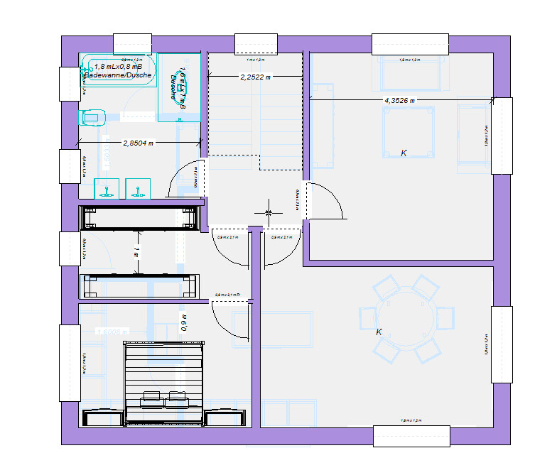

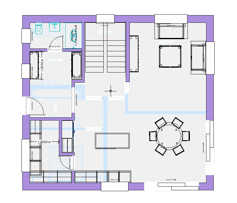

Sowas dürfte Haydee im Sinn haben:
Grundriss eines Wohn- und Essbereichs mit Treppe, Küche, Bad und rundem Esstisch.
Grundriss eines Wohnhauses: Flur, Bad, Küche, Essbereich, Wohnzimmer und Schlafzimmer.

19.03.19 21:23
Genau so hatte ich es gemeint. Vielleicht der Küche noch 1,5 m Wand gönnen je nach Gestaltung und Geschmack
