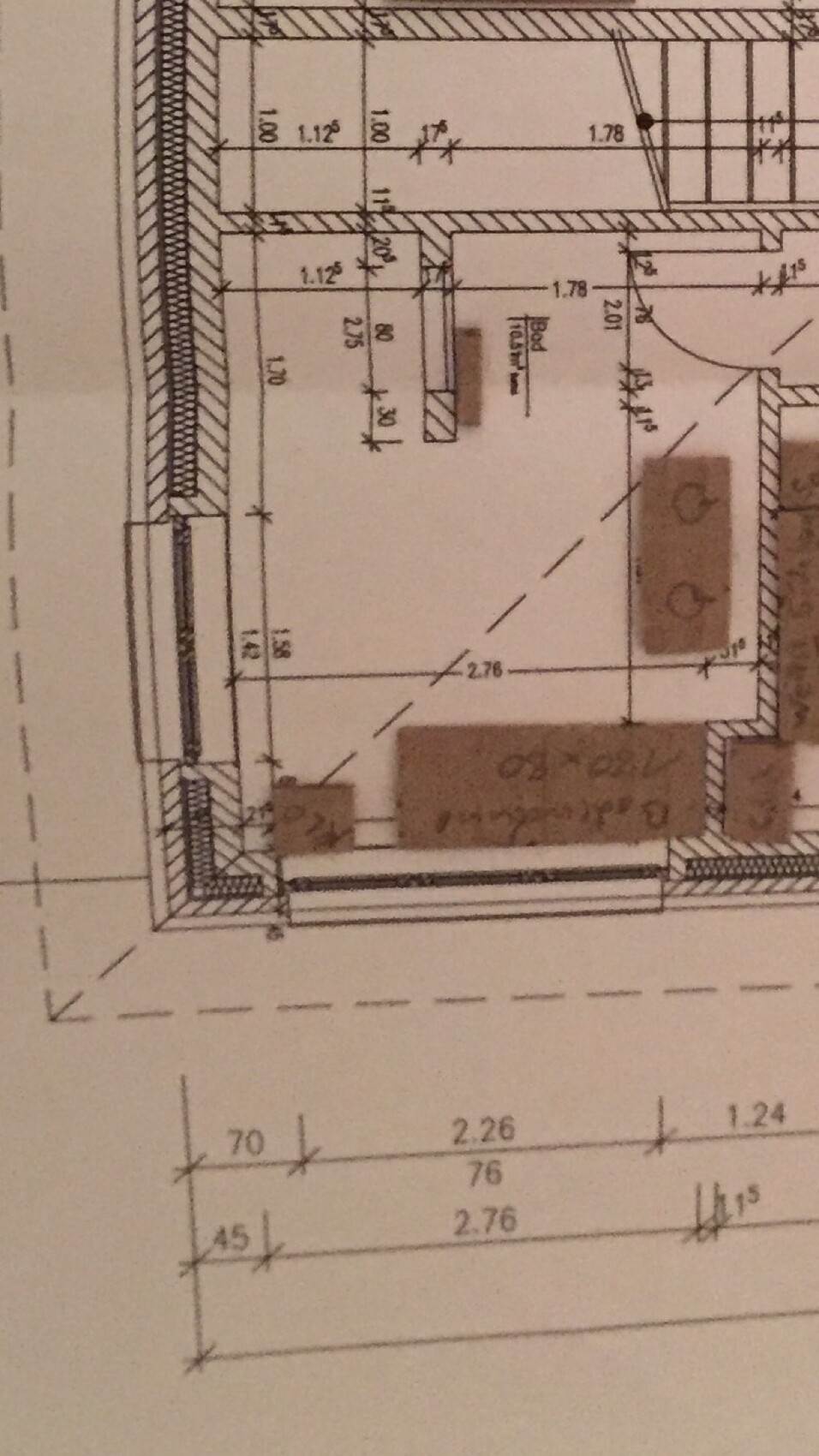

Basel05.11.17 16:30
Hallo, unsere erste Etage steht schon
Wir bräuchten da aber noch mal einen Rat. Unser Bad ist 2,76m breit und an diese Wand soll gern Wanne und WC, reicht diese breite für eine 180er Wanne + WC oder ist das zu eng?
Grundriss eines Raums mit Wänden, Türen, Maßlinien und Möbeln im Plan.
kbt0905.11.17 18:12
Ist da irgendwo eine Dachschräge?
276 - 180 = 96 cm .. sollte für ein WC reichen. 85 bis 90 finde ich so als Mindestmaß ganz gut. Rund um die Wanne wird ja auch noch etwas Abmauerung, Fliesen oder so kommen.
