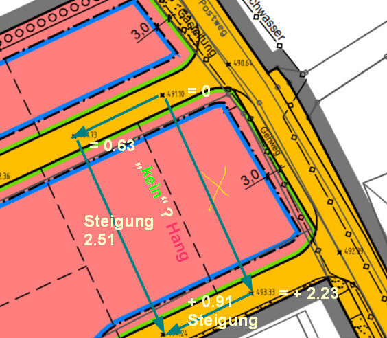

Wenn vom Bauvolumen her "alles fix" ist, und wir den "Fokus auf den Grundriss legen" sollen, heißt das dann, daß wir nur noch Innenwände, Fensterladen und Treppenlaufrichtungen schieben können ?
kaho674 schrieb:
@11ant In letzter Zeit zweifelst Du öfter die Angaben seitens der Bauherren an. Warum so mißtrauisch?
Wenn ich eben gerade glaube, was die Bauherren für Angaben machen, dann steht da in diesem Fall leider:
Lageplan eines Baugebiets mit roten Bauflächen, gelber Straße und Hangneigungen.
im Mittel etwa 2,37 m Steigung zwischen den Straßen (planobere Straße "talseitig") - d.h. im Baufenster sehe ich das mehr als 1,40 m sein - und quer im Mittel 77 cm Steigung (jeweils: Pfeilspitze = Bergseite). Also ich sehe da mehr als nur einen leichten Hang zum Hang.
