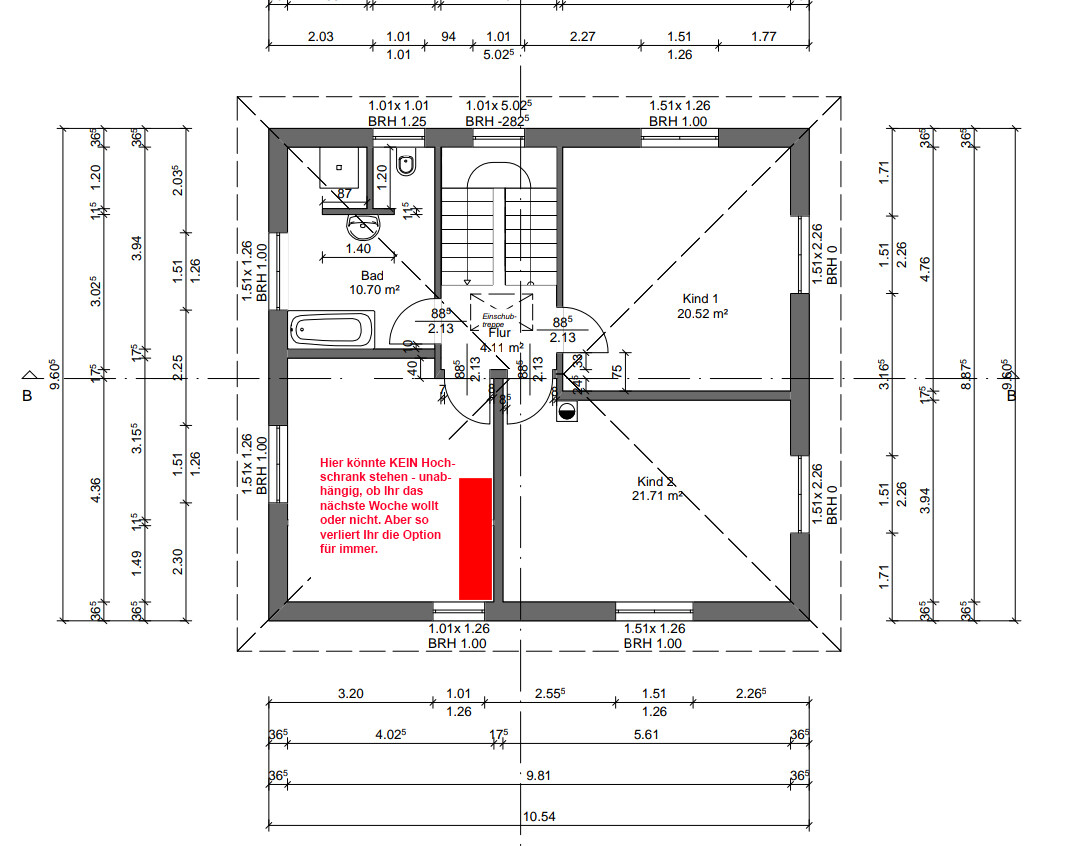

kaho674 schrieb:
Allerdings solltet Ihr dann unbedingt die Fenster neu planen.
Und wie??
kaho674
01.04.19 08:44
Bauherrin92 schrieb:
Und wie??
Möbliere doch endlich mal die Zimmer. Dann merkst Du schnell, dass die Schränke u.U. die Fenster verdecken würden, wenn Du sie nicht versetzt.
Und ja, das gehört zur Arbeit des Architekten dazu, auch mal die Möbel rein zu zeichnen, auch um zu sehen, ob man nicht eventuell gegen Küchenschränke rennt, wenn man die Tür öffnet. Und die Ansichten am Ende zu optimieren ist auch seine Aufgabe. Und wenn der das jetzt zum hundertsten mal nicht macht, hat einer von Euch beiden ein Problem.

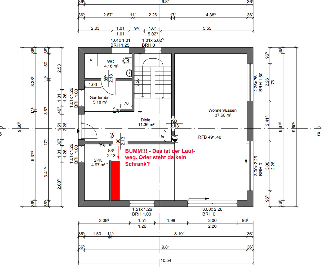

kaho674
01.04.19 09:32
Vielleicht zeigst Du mal Deinen Plan.
Ich sehe das hier noch als problematisch:
Grundriss Erdgeschoss: WC, Garderobe, Diele, SPK, Wohnen/Essen; Treppe, roter Balken markiert.
Grundriss eines Hauses mit Bad, Flur, Kind 1, Kind 2; roter Hinweistext blockiert Hochschrank.
Schlafzimmer: Der schrank(*) würde tatsächlich nie dort positioniert werden
Küche: doch genau da soll (theoretisch) ein Schrank hin. Ist aber nicht final.
