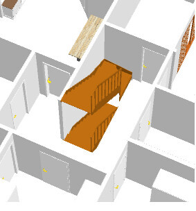

Haus in diesem Entwurf 13m x 11,5m geplant. Maximal dürfen 150qm überbaut werden, diese wollen wir ausnutzen. [...]
Maximale Höhen/Begrenzungen: 9m Höhe [...] immer wieder "verbessert"
Die Garage gehört in die Grundflächenzahl I >> das Haus ist zu groß. Ein Dachausbau wird bei einer die Höhenbegrenzung einhaltenden Dachneigung komplett illusorisch sein, im Walmdach erst recht. Zeige doch mal die Planung vor den "Verbesserungen".

Aufgang links vom AZ1, also quasi über der (zu kurzen) Treppe.
Du überstrapazierst gerade meine Vorstellungskraft. Nach über vierzig Jahren Erfahrung in Grundrissplanung wohlgemerkt.

Mathias202101.11.21 07:24

Aus Reihenhäusern kenne ich es zumindest so. Da liegen die Treppen von EG zu OG und OG zu DG "übereinander".
Auch hier https://www.hausbau-forum.de/threads/leitfaden-zur-hausplanung-auf-dem-Grundstück.30891/ gibt es einige Tipps zur Haus- und Raumausrichtungen. Wenn Du den heutigen Tag in diesem Haus verlebt hättest, wäre kein einziger von den 6 Sonnenstunden in Deinen Wohnbereich geraten, außer Schlafzimmer und Bad.
Danke für den Link, den werde ich mir ansehen. Genau darum geht es mir ja, Verbesserungspotentiale in unserer Planung aufgezeigt bekommen, damit wir unserem GU eine konkrete und tragfähige Idee präsentieren können und er nicht daran vorbei plant.

Vielen Dank bis dahin für Euren Input, ich nehme für mich auf jeden Fall mit, die Treppe zu ändern. Hieraus ergeben sich ja definitiv Folgen für den Grundriss.

Deine Treppenzeichnungen im Grundriss berücksichtigen aber nicht die Platzverhältnisse, die eine 1/4-gewendelte Treppe benötigt. Am Auftritt musst du mind. 130 cm planen und in der Länge auch mind. 330-350 cm.
