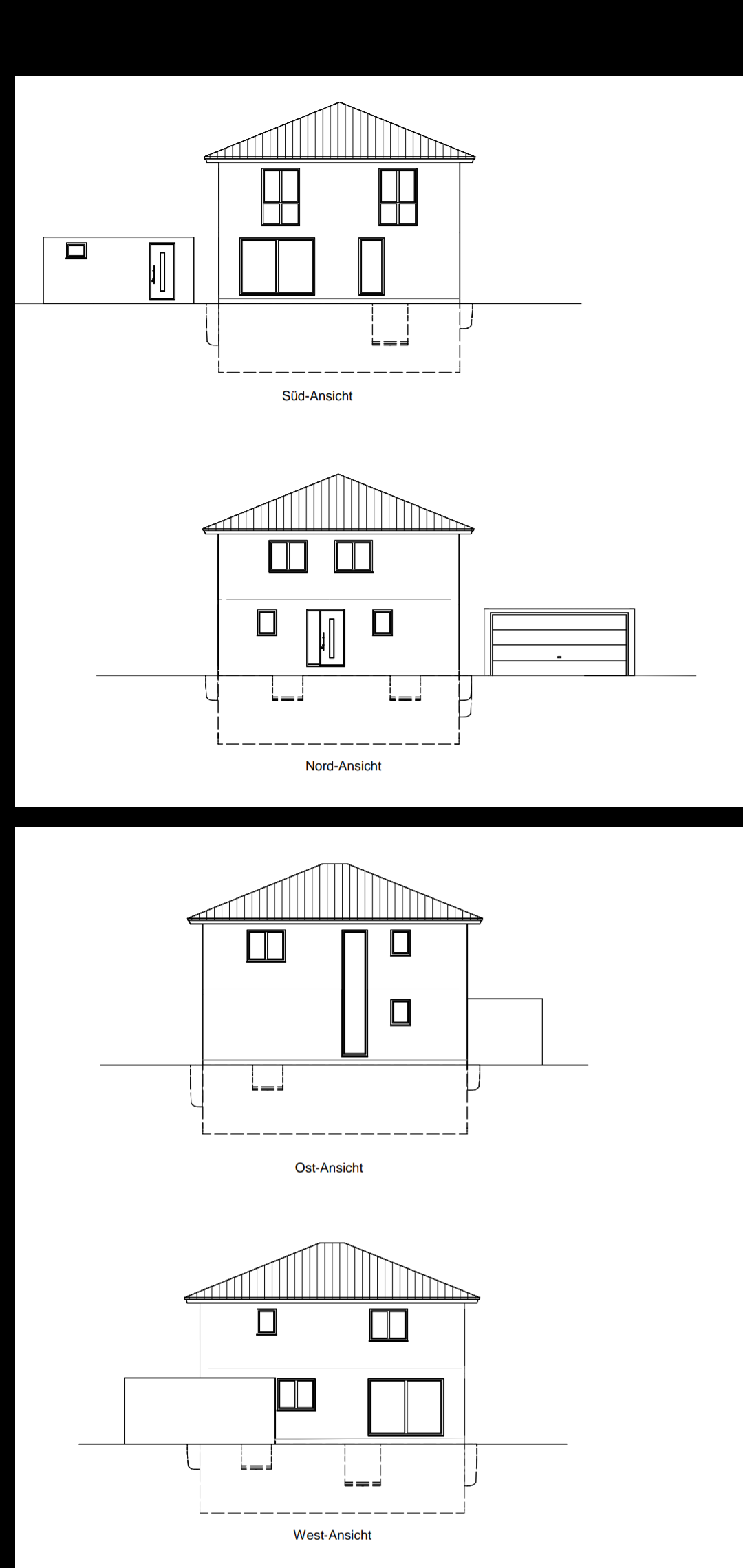

So oder so, ich "verliere" 80 cm.
Nicht, wenn das Haus ran rückt und nicht, wenn die Garage größer wird. Oder ich verstehe Dich nicht.
Bauherrin92 schrieb:
Es geht primär darum nicht an Nachbars Grenze zu sein, da bringt das verschieben des Hauses auch nichts. Aber wir werden, sobald die Pläne da sind, Mal alle Optionen durchspielen.
Die Angst vorm Nachbarn scheint mir langsam in eine Phobie auszuarten. Hat der Euch was getan? Kennt Ihr den überhaupt?
Ich würde mich viel eher grämen, näher an die Straße bauen zu müssen, wo der Autolärm mich den ganzen Tag nervt.
Nochmal bezüglich der Raumhöhe: Wenn ich die vergrößere um z.b. einen halben Ziegel, muss ich ja auch die Fenster vergrößern, oder? Damit die Proportionen stimmen.
10cm +/- mehr machen jetzt nicht gleich die gesamte Optik kaputt. Bei Euren Fenstern würde ich aber sowieso größere haben wollen. Dazu bräuchten wir aber erst mal die Ansichten. Oder hab ich die verpasst?
Bauherrin92
27.02.19 08:20
Haus an die Garage setzen -> 80 cm im Osten verloren
Garage an Haus setzen -> 80 cm im Westen verloren
Garage größer machen -> müssen wir anfragen
Nee, nur hat der vom Bauamt davor gewarnt und meinen Mann damit angesteckt..
Ich hätte hier Ansichten, aber vom letzten Plan
Mehrere Ansichten eines zweistöckigen Hauses: Süd-, Nord-, Ost- und Westansicht.
kaho674
27.02.19 09:16
Die sind doch nicht verloren?! Die verbreitern die 3m Grenze auf 3,80m und sind frei zugänglich. Also statt 6 Reihen Erdbeerbeet kannst Du 8 Reihen anpflanzen. Das ist doch nicht nichts.
Die Ansichten sind ein Witz, wenn Du mich fragst. Das sieht ja bald aus wie bei Hundertwasser, ohne diesen beleidigen zu wollen. Und die kleinen Fenster erinnern mich an Schießscharten. So sieht eine Stadthaus heute aus - zumindest das, was Du vermutlich planst:

Vielleicht hat der Architekt ja noch nen kreativen Farb-Material-Knüller in der Tasche, der hier nicht rüber kommt. Aber bislang sieht das sehr trist und zusammengewürfelt aus.

Muss der Zaun nicht auch an der Baugrenze sein? Oder darf man die überschreiten bis zum Gehweg?
So sind wir auch nicht damit zu frieden. Bin am überlegen, da mit Farbe etwas nachzuhelfen.

Daher halte ich die Ansichten durchaus für passabel (wenngleich die Symmetrie doch zu wünschen übrig lässt).
Das bleibt nicht so
