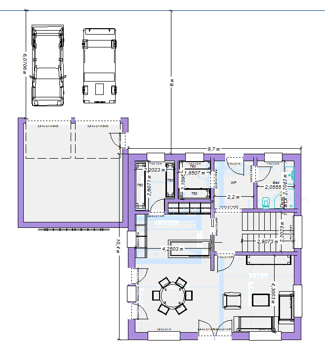

Update :

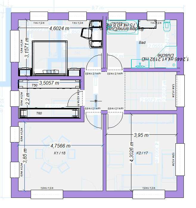

Ich würde die 8m bis zur Straße Abstand wählen. Dazu Hauseingangsüberdachung bis zu Garage. Fenster der Küche so gerade noch frei.
Im OG jetzt Tür- / Wandabstände maximal ausgereizt, damit genug Platz für's Bett ist.

Is Quark. Ich sehe kaum einen Vorteil von #145, gegenüber dem Ausgangsentwurf. Ich würde bei #1 in Garderobe, Speisekammer und Ankleide die Fenster korrigieren, damit man ordentliche Schränke stellen kann und dann ist der vermutlich das, was Ihr wollt.
Bauherrin9202.02.19 15:34
Die Garagentüre würde ich nach hinten zum Garten setzen, hat so keinen Mehrwert wenn direkt daneben das Garagentor ist wo ich rausgehen kann.
Die Kinderzimmer sind ja richtig klein, hmm...muss ich zeichnen sobald ich dazu komme.
