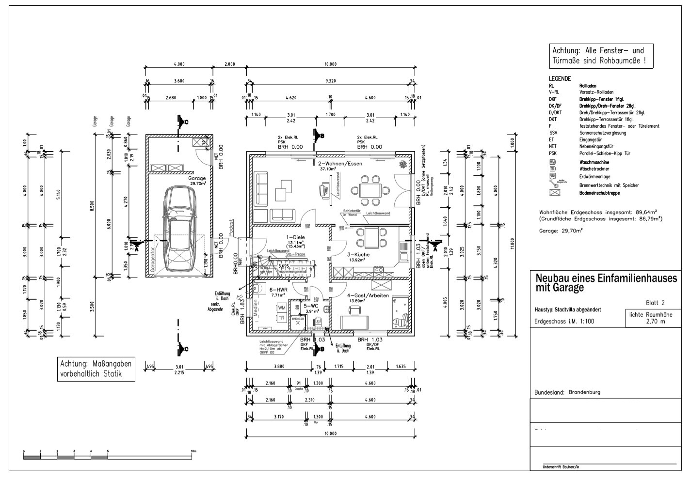

hm .... hmm ... weiß man gar nicht so recht, wie man anfangen soll.
  • Garage
  • wie sollen die Fahrräder in den Fahrradabstellbereich kommen?
  • "Windfang" und Diele ... Garderobenplatz? Nirgendwo passen 60 cm tiefe Schränke, ok, unter der Treppe ... aber warum den Windfang? Warum nicht einfach nur Überdachung oder so, dann können da auch die Fahrräder in den Garagenanbau geschoben werden.
  • Küche 17 qm .. aber Arbeitsfläche wie in einer 6 qm Küche, warum muss da z. B. planlinks noch die Terrassentür Richtung Garage sein?
  • Tisch in Küche steht im Durchgang zum Esszimmer.
  • Wohnbereich .. Sofa direkt vor bodentiefem Fenster ... warum?
  • Gäste/Arbeiten haben insgesamt genausoviel qm wie die beiden Kinderzimmer. 275 cm .. mein Gott, da ein 140er Jugendbett und daneben ist kaum noch Platz.

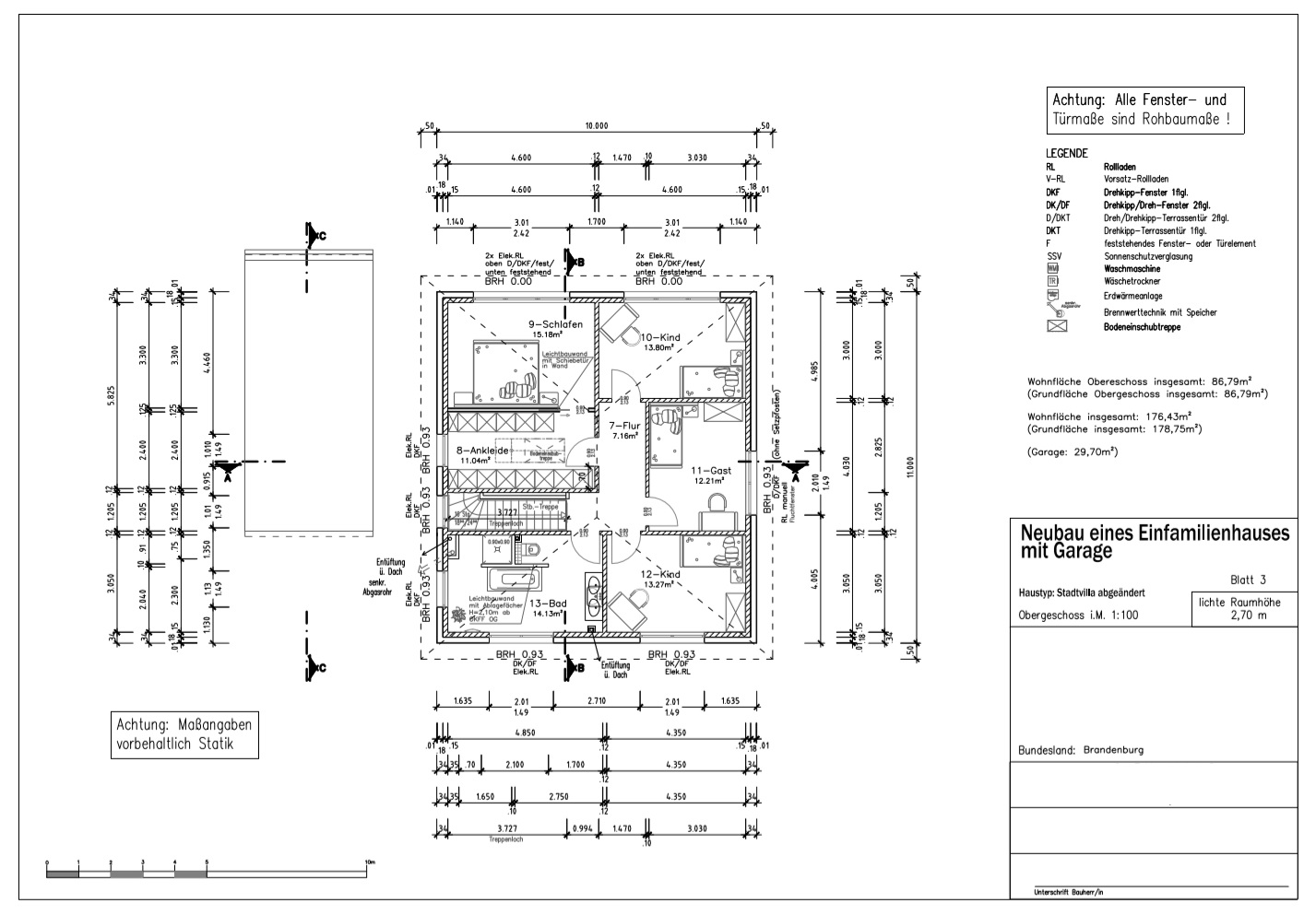

  • Eltern fast 24 qm .. aber in der Ankleide ungünstige Fensterpositionierung, dadurch keine 2 Schrankreihen durchgehend möglich, Eingang in Schlafbereich neben dem Kopfteil vom Bett
  • 14 qm Bad und gleich am Eingang mal eine Engstelle durch Schamwände

Ich hab jetzt nichts dazu gefunden, aber sind denn tatsächlich 3 Kinder geplant. Wenn nicht find ich 2x Gast bzw. Arbeiten Platzverschwendung. Würde die Situation oben auch merklich entspannen.
Ich kann in vielen Punkten kbt nur zustimmen.
Kinderzimmer sind furchtbar schmal. da würde ich mindestens mit 3 m planen
Fenster in der Ankleide zerstört euch die Möglichkeit einer großzügigen Möblierung
Kopfteil neben Tür finde ich sehr ungemütlich
Bad größer als Kinderzimmer. Sowas versteh ich nicht.
Ich würd die Küche zum EZ öffnen und mir einen zweiten Essplatz sparen. Tisch dann um 90 Grad drehen, dass gibt schon etwas mehr Platz.
Ich würde die Küche so ändern, dass ich einen 2 Zeiler mit Halbinsel stellen kann. (Also kleine Terrassentür zur Garage streichen und lange Fensterfront zum Garten aufteilen, sodass eine Halbinsel gestellt werden kann.)
Überlegt wirklich wo die Garderobe hinkommen soll.
Und was veranschlagt der GU denn für den Entwurf? Deine Änderungswünsche sind ja Minimum 20 qm mehr. Das wird ordentlich kosten.

Wenn das Auto wirklich ein vorwärts eingeparkter Linkslenker ist, ist der Durchgang zu den Fahrrädern auf der falschen Seite und derjenige zum Haus ebenso. Bzw. bei rückwärts eingeparktem Auto ist das Tor zu schmal, selbst für nichtblonde Männer
Nordkind und Gast würde ich tauschen. Zwei Gästezimmer, zwei Essplätze: da würde ich eher an dieser Stelle das Konzept klären, als dem Haus einen Meter anzustückeln.

Ich würd unten im EG erst mal aufräumen.
Der Windfang ist als Windfang völlig über.
Entweder er wird zur Garage zugeschlagen oder er bleibt in der thermischen Hülle und würd zum Hauswirtschaftsraum.
So wie jetzt ist er jedenfalls unnötiger Kostenfresser.
Küche genauso. Hat Kerstin ja schon alles aufgezählt.
Mehr Küchenzeilen hatte ich in meiner Mietwohnung und auch im Reihenhaus. Für die Küche 17qm zu veranschlagen, ist mehr als dekadent, zumindest für den eingezeichneten „Nutzen“.
Eine Hausvergrösserung entzerrt zwar mistige Grundrisse, reißt aber die Finanzierung nach unten.
Mein Vorschlag:
Hauswirtschaftsraum in diesen Windfang. Den dann nach hinten schieben.
Eingang ist Eingang. Im NO-O Gast und WC, dann bleibt O-W für den Allraum.
Bad im OG auf normale 10qm bringen.
Die Verlängerung der Treppenwand bringt mehr negatives als Gewinn.

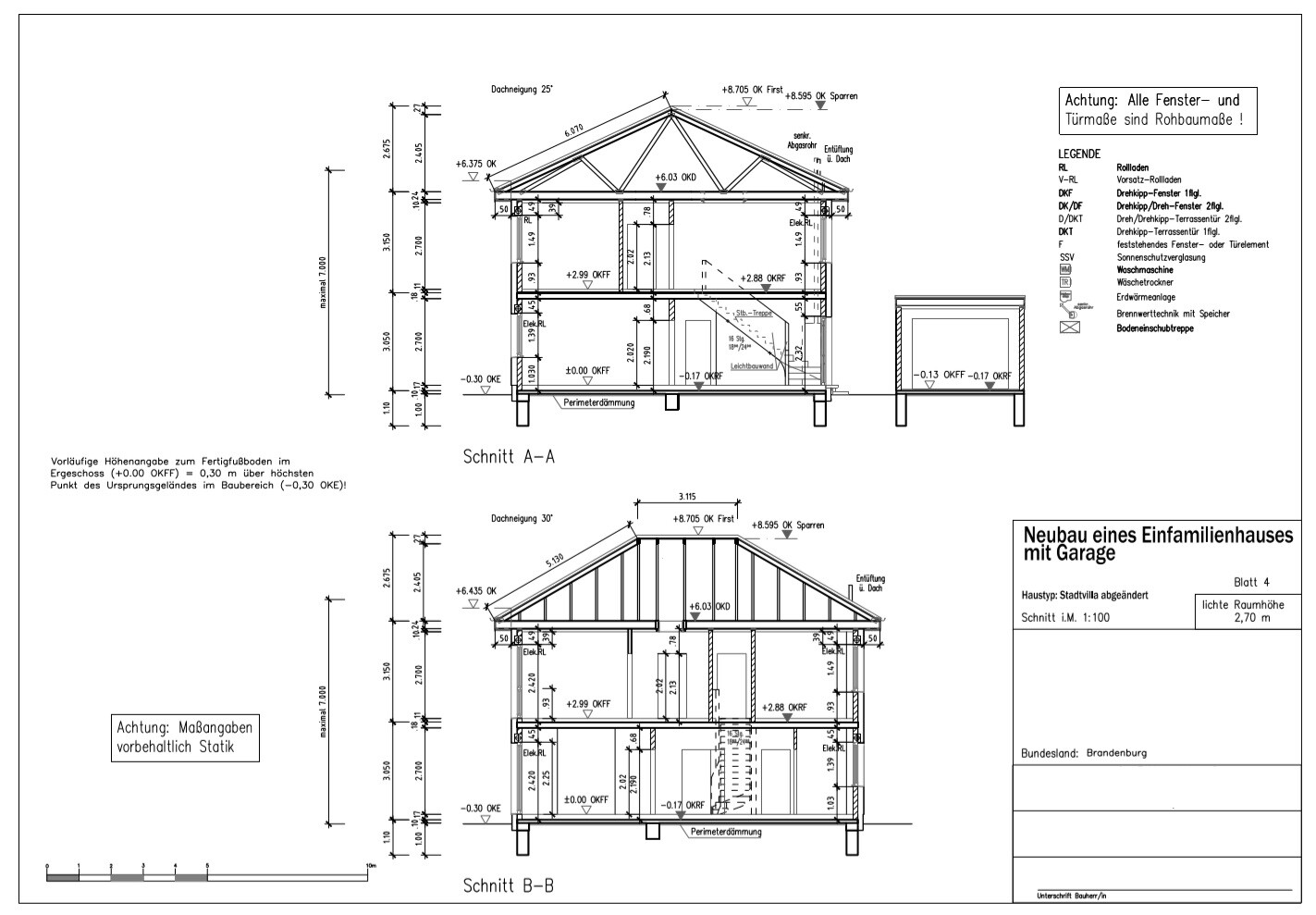

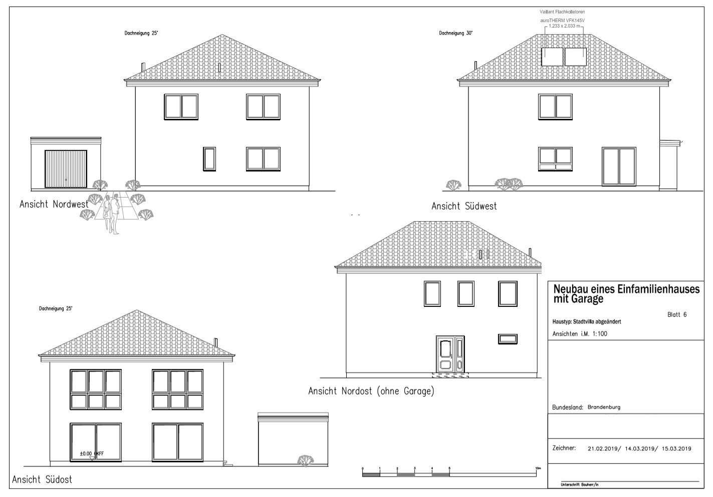

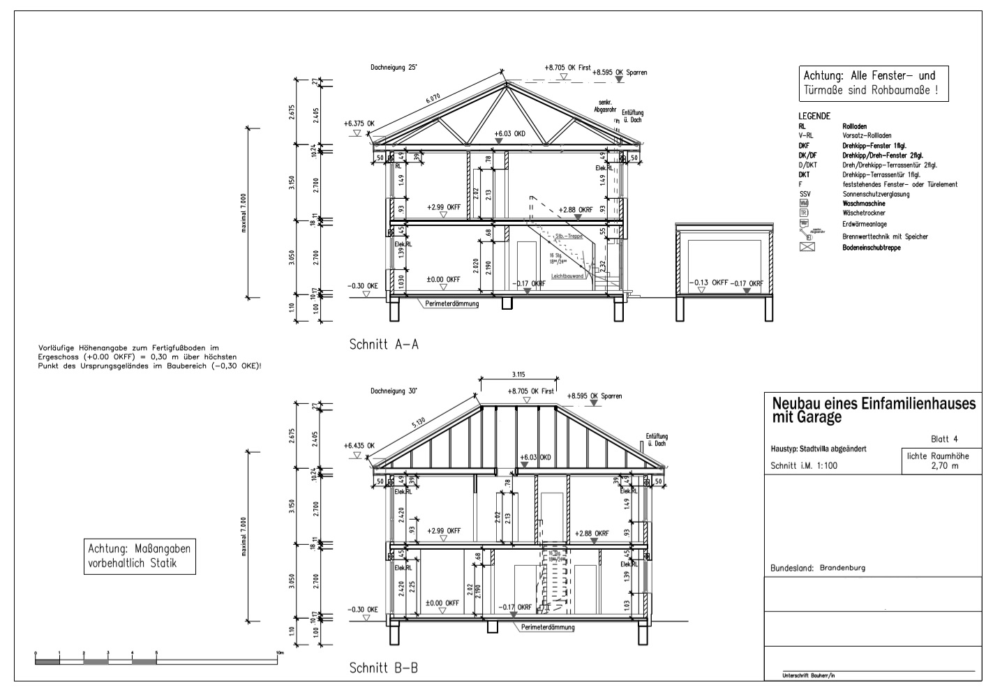

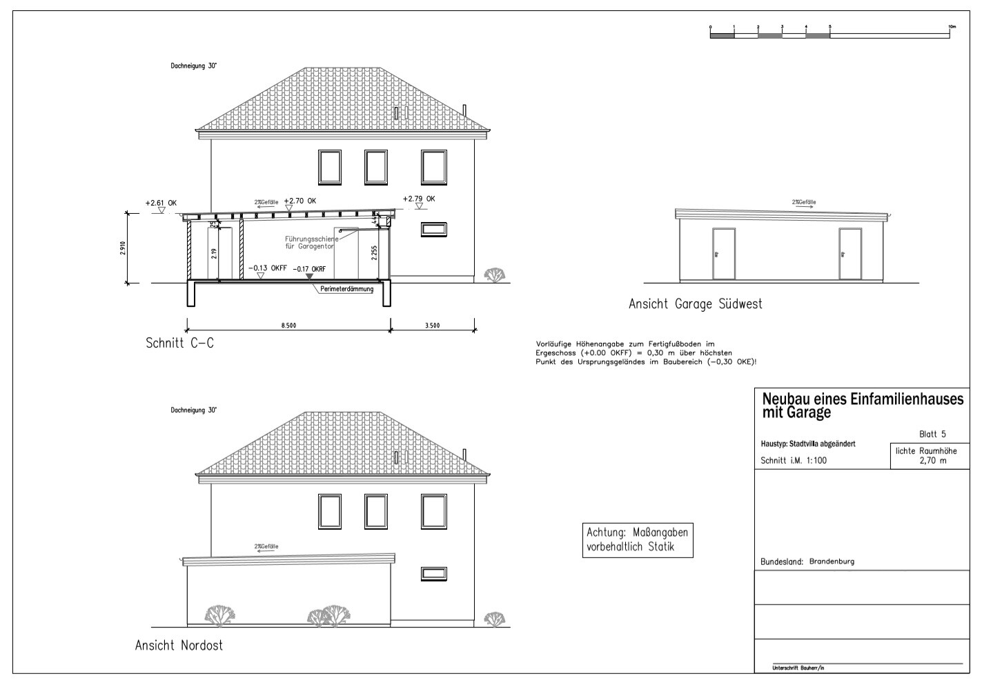

Wir sind in der Planung wieder einen Schritt weiter und haben dabei eure Anmerkungen z.T. mit in den Grundriss einmassiert. Der Windfang ist erst mal gestrichen. Bei der Garage steht noch im Raum eine durchgehende Überdachung zum Haus herzustellen. Mal schauen. Einige Kleinigkeiten sind noch nicht stimmig, z. B. Fenstergrößen. Aber das sollte sich die Tage glattziehen lassen. Anmerkungen wie immer gern willkommen .

Die Wohnzimmertür wird immer im Weg sein, wenn sie offen steht kommt man kaum zwischen Esstisch und Couch durch. Ich persönlich finde den Wohnraum auch zu klein um den Fernseher als Raumteiler aufzustellen.
