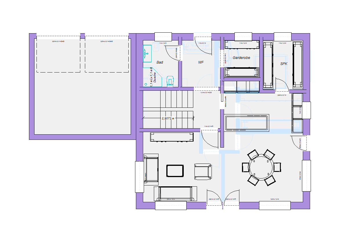

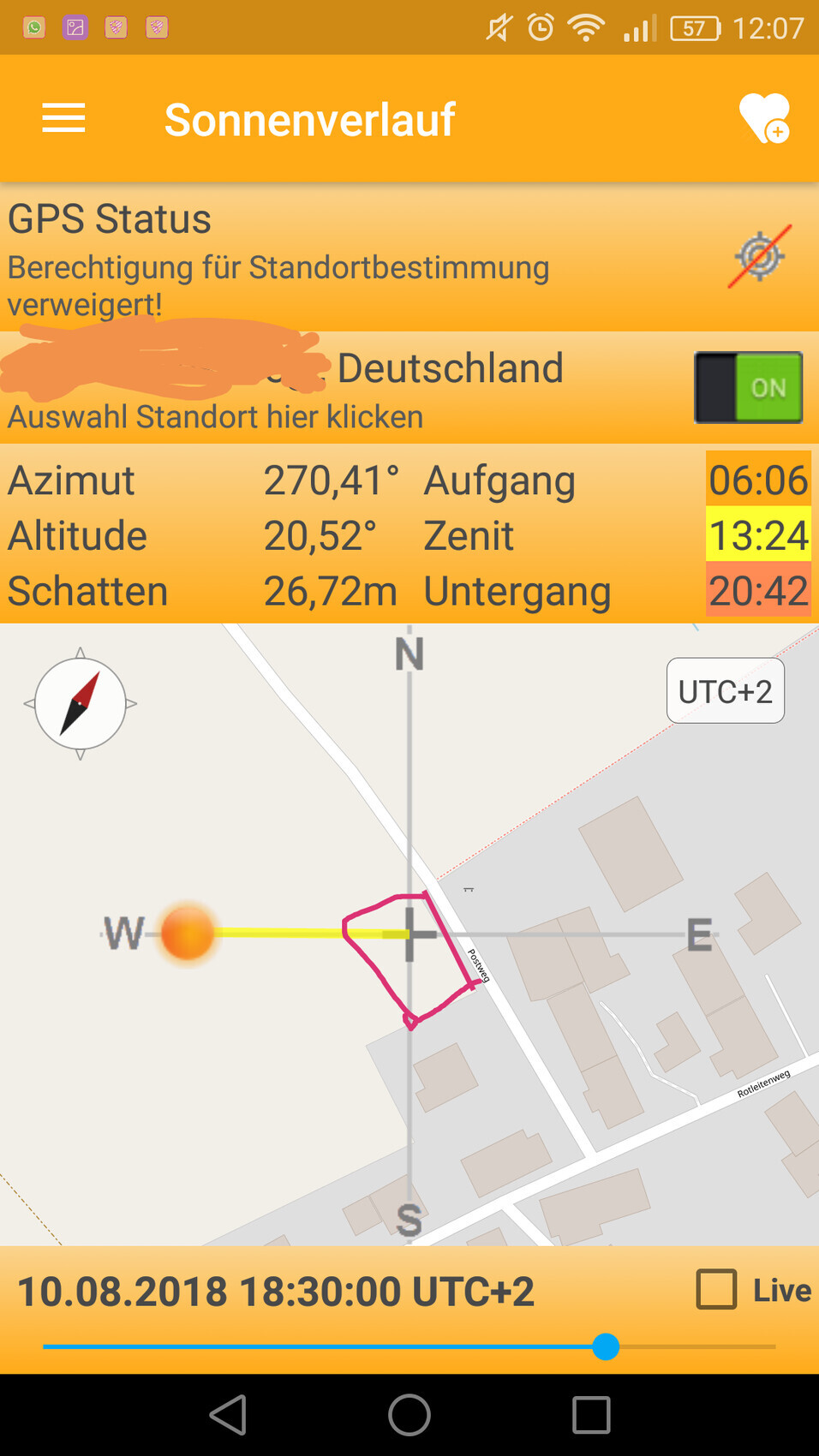

Bauherrin92 schrieb:
Generell befürchte ich, wenn die Außenmaße vertauscht wird und die Garage auf einer Linie mit Haus steht so wie hier, dass wir abends gar keine Sonne haben werden bzw. nur in der Küche, wo wir uns am wenigstens aufhalten. Kann mich aber auch irren...Definiere „abends“.
Und dann: wo willst Du Sonne haben?
Im Sommer im Haus, abends? Nachmittags?
Oder: im Winter im Haus, wenn sie mal scheint
Oder: im Sommer auf der Terrasse
Stelle Dir selbst diese Frage: die meisten denken nicht daran, dass sie im Sommer entweder froh sind, im Haus eher die Sonne wegsperren zu können bzw auf der Terrasse sitzen und nicht im Haus.

Bauherrin9230.01.19 18:10
Definiere „abends“.
Oder: im Sommer auf der TerrasseIdealerweise: im Sommer gegen 18 Uhr wenn wir alle zuhause sind, scheint die Sonne in den Essbereich.
Wird schwierig wegen der Garage, ich weiß.

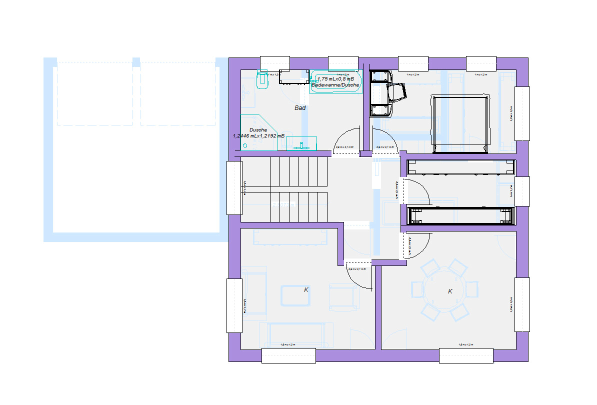

Bauherrin9230.01.19 18:15
kaho674 schrieb:
noch ein Versuch mit fast 10x10:
Allerdings ohne Schornstein bislang. Ein Kamin könnte an die Stelle, wo jetzt der Fernseher steht. Mmh. Vielleicht hat jemand noch ne Idee, falls die Sache überhaupt interessant wäre. Schön ist hier die Podesttreppe als kleiner Bonus.Gefällt mir gut, vielen Dank
Ich würde es aber spiegeln damit Essen im Westen ist.
Eine Podesttreppe finde ich auch toll. Weiß jemand wie viel das mehr als eine normale Treppe kostet?

face2630.01.19 19:05
Die Garage muss weg.
Aber mal im Ernst, ich würde noch mal die Positionierung auf dem Grundstück überdenken. Wenn das so bleibt müsst ihr euch zwischen Abendsonne und Garage
entscheiden.
Ich wäre dafür den Vorschlag aus #23 von Katja noch mal aufzugreifen und etwas zu modifizieren. Mit Zufahrt von Norden und Haus weiter nach Süden. Garten bleibt trotzdem noch genug wie ich finde.
