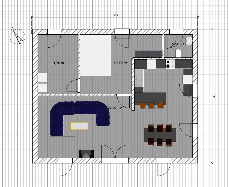

Also dann folgendes, doch etwas größer (150 qm Stadtvilla mit 2 Vollgeschossen), Option zur Nutzung des Dachbodens per Bodeneinschubtreppe, Option auf Garage aber erst mal ohne Garage und ohne Carport, im Haus neben 2 Kinderzimmern ein Arbeitszimmer, welches von der Größe her auch Kinderzimmer 3 werden könnte sowie Schlafzimmer mit Ankleide. EG-Grundriss habe ich mal vom Internet abgemalt:

Die Treppe ist eine Podesttreppe, Antritt quasi in der Mitte des Raums (also von der Wohnzimmertür die nächste Möglichkeit; habe in meinem Abmal-Programm leider keine sinnvollen Treppen). Nach Außen öffnenden Fenster = Festverglasung. Bis auf das eine Küchenfenster und die Fenster im Hauswirtschaftsraum und WC alles bodentiefe Fenster/Türen.
Funktion der Theke lt. Aussage meiner Frau: Wenn man mal allein frühstückt und schnell einen Kaffee trinkt oder wenn man etwas kocht und sich zu Schälarbeiten oder ähnlichem setzen möchte und natürlich die optische Wirkung / Trennwirkung und trotzdem offen Richtung Essbereich.
Wenn wir mehr Gäste einladen, sollte ja klar sein, ob wir drinnen oder draußen sind. Falls wir an dem Tag drinnen sind, würde Tafel verlängern und Richtung Terrassentüren rücken (welche ja an diesem Tag dann nicht genutzt werden). Schränke habe ich vergessen einzuzeichnen, Möglichkeiten wären die beiden Ecken links unten und rechts unten oder zwischen Küche und Essbereich.
Zum Anschlag der Haustür: Schuhe sollen unter dem Podestbereich der Treppe platziert werden können. Dieser Bereich ist ja gleich dort am Anfang des Hauses. Ach so, Treppe bekommt noch Fenster (Festverglasung wahrscheinlich), auch vergessen einzuzeichnen.
Die Tür zwischen Flur und Wohnbereich ist zum dauerhaft offen lassen gedacht. Nur falls mal jemand auf das WC muss, kann er zwei Türen hinter sich schließen. Das war eine Sorge meiner Frau, wenn alles offen ist, dann könnten ja WC-Geräusche in das Wohnzimmer dringen.
Der Hauswirtschaftsraum ist für alles mögliche gedacht, unter anderem auch Wäsche aufhängen, mal kurz was bügeln (selten), Lagerfläche und bisschen Gartenzeugs womöglich.
Wir sind zunächst erst mal zu dritt auf den 150qm. Zweites Kind kommt später. Ich denke die nächsten Jahre also keine Platzprobleme. Wenn es dann so weit ist, können wir über Dachbodenausbau oder Garage entscheiden. Platz für Garage bleibt reserviert. Dachboden soll so konstruiert werden, dass es statisch keine Problem bei einem späteren Ausbau gibt, aber der Ausbau ist zunächst mit 3 Personen auf 150qm noch nicht notwendig.
ypg25.06.15 23:47
... fällt wieder raus wegen der fehlenden Tür Flur/Küche bzw dem gigantischen Weg zur Küche von überall her.
Grym25.06.15 23:56
Nein, ehrlich. Wir wollen keine Tür zwischen Küche und Flur. Ich habe mir heute auch so einige Bilder von offenen Küchen angesehen und wenn dort noch eine Tür drin ist, dann sieht das absolut bescheiden aus. Ein Architekt kann das vielleicht besser ausdrücken, aber zwei Öffnungen eines Raums machen diesen irgendwie ungemütlich. Man hat das Gefühl, dass man in einem Durchgangszimmer stehen würde. Was es dann ja auch ist.
In unserer jetzigen Wohnung ist es auch so, dass man von der Küche erst über das Wohnzimmer in den Flur kommt und das ist super. Also die vermeintlich fehlende Tür bitte einfach ignorieren und sich den Rest anschauen oder besser noch die fehlende Tür als positiv deuten.
ypg26.06.15 00:05
...aber nicht, wenn Du einen Raumteilertresen hast. Schlaumeyer!
Ist jetzt auch eher ein gefangener Raum!
Küche ist somit auch nicht mehr uneingeschränkt zu begehen, wenn Deine Schnibbelfrau oder Dein Frühstückskind am Tresen sitzt.
Edit: Du machst Dein Wohnzimmer zum Durchgangsraum und dadurch die Küche vom Wohnraum abhängig
Die Küche wäre kein Durchgangsraum, da das Wohnzimmer eine separate Tür zum Flur hat.
