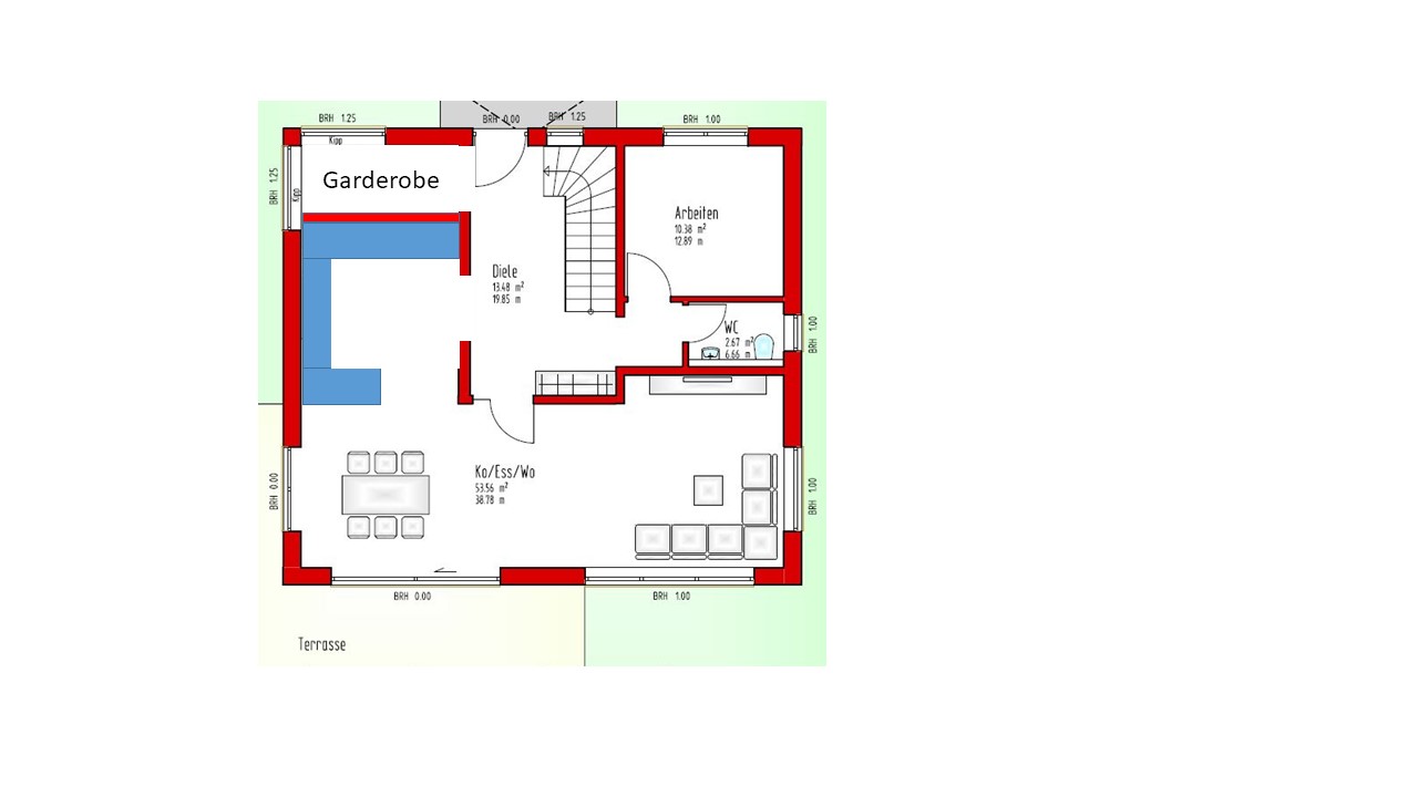

Ich dachte, die Küchenplanung erfolgt noch? ;-) Wie gesagt, bevor der Grundriss endgültig fix ist, würde ich die Küche zumindest mit dem Forum planen. Nicht, dass ihr euch im Nachhinein ärgert.
Ja wir hatten mal vor einigen Monaten die Küche auf einen ähnlichen Grundriss geplant mit ähnlichen Maßen der Küche. So wie die Küche gezeichnet ist, "so ähnlich" soll die Küche auch aussehen.
Eine Detailplanung kann ja dann noch erfolgen (da wird sich sicherliche einiges tun), die ist mal unabhängig vom Grundriss. Bei einer 8m² Küche würden wir definitiv direkt danach schauen, bzw. ins Detail planen lassen. Ich denke jedoch, dass dies bei uns nicht nötig ist schon im Vorfeld im Detail zu bestimmen.
Wir werden vermutlich den Inselbereich weiter nach Süden herunter ziehen, dass wir mehr Durchgangsplatz haben - eventuell dann 1 hochschrank weg und eine Türe einbauen. Der Herd soll dort bleiben gemäß Zeichnung.
Für die restlichen Dinge sollte in dieser riesigen Küche genug Platz sein :D Ich denke, dass mit diesen Küchenmaßen eine schöne Küche geplant werden kann.

meiner Meinung verschenkst du zu viel Platz zwischen Küche und esstisch!
Grundriss eines Wohnhauses: Diele, Garderobe, Arbeitszimmer, Küche/Essen/Wohnen, WC, Terrasse.
die Fenster müsstest du natürlich umplanen

meiner Meinung verschenkst du zu viel Platz zwischen Küche und Esstisch!
Wow, tolle Idee, leider aber nicht umsetzbar aus einem Grund:
Die Küche soll dazu dienen direkt in den Hof/auf die Straße zu sehen. Somit hätten wir die Garderobe direkt neben der Haustüre und die Küche würde nach hinten verschwinden. Somit wäre der "Ausblick" nicht mehr gegeben und wir hätten lediglich Fenster im Bereich zur Garage des Nachbars. Das würden wir sehr schade finden.
Du hast aber recht... Dort ist sehr viel "unnötiger" Platz. Allerdings soll die "Insel" mit Barhockern bestückt werden. Der Tisch darf auch gern sogar noch größer sein. Somit sollte auch der Platz hier gegeben sein, da es sonst recht eng und eingedrückt wirken könnte. Nichtsdestotrotz sagen wir aber dasselbe... Wir sagen uns halt: "nice to have", so wirkt vielleicht der Essbereich sehr großzügig und nicht zu eng.
Elokine
Endlich mal jemand, der nicht um jeden Preis ein Mini-Ankleidezimmer reinquetschen möchte ;)
OG ist wunderbar und großzügig. Da ihr 2 Kinder plant, würde ich über eine 2. Dusche im EG nachdenken... spätestens im Teenialter Gold wert!
Die Küchensituation ist schon angesprochen und wird ja noch geplant. Ansonsten wird das ein schönes Haus!

ja die Dusche im EG... Ein Endlos-Thema war das bei uns. Wir haben uns aus Kostengründen, sowie auch aus Gründen der WC-Größe dagegen entschieden.
Ich vermute auch, dass dies im Teeniealter Gold wert ist - jedoch sehe ich es nicht ein in meinem 15m² groß geplanten Bad im EG im "Gäste-WC" zu duschen :D, so wird es nämlich letztlich laufen!
Außerdem ist es halt doch nicht so geschickt, da die Klamotten etc. alles oben im Schlafzimmer liegt. Klar, man hätte die Möglichkeit und könnte parallel duschen. Sehe ich vollkommen ein. Ich kann dir ehrlich gesagt auch jetzt nicht beantworten ob es gut oder schlecht ist, dass wir es nicht machen. Wir haben uns dagegen entschieden. Wir denken zwar schon an die Zukunft, jedoch überwiegen die anderen Gründe gegen eine Dusche.
