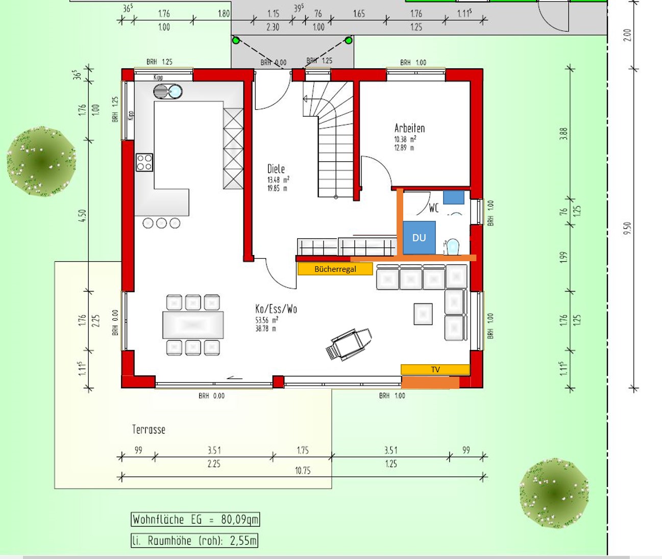

Hm - also o.k. du hast dir das überlegt und deine Meinung, aber was sind denn die Kosten für eine 2. Dusche im EG Bad? Das Haus bleibt von den Außenabmessungen gleich - muss nicht größer werden. Dann hast du noch Rohre und Duscharmaturen, ne Duschwanne. Wenn man da nicht besonderes will, bleibt das vermutlich bei ~ 1000€.
Grundriss EG: Küche, Essen/Wohnen, Diele, Arbeiten, WC, Dusche, Bücherregal, Terrasse.
Fenster im OG muss darauf angepasst werden. Mit Symmetrie ist dann nix mehr, aber die finde ich bei den unterschiedlichen Fenstergrößen auch nicht so wirklich wichtig.
Alessandro
du schreibst hier immer von Individualität und dass ihr mit dem Grundriss klarkommt.
Meiner Meinung nach macht ihr euch den Alltag aber nur unnötig schwer. Das hat nichts mit Individualität zu tun, es sei denn ihr seid Masochisten ;)
Dein ganzer Flur wird dreckig und matschig sein. Den Dreck verteilst du dann in der ganzen Bude. Wenn ihr gerne putzt, dann ist das natürlich ein Traumhaus!
Würde ich nochmal bauen, dann auf jeden Fall mit großem Windfang mit Garderobe.
Du warst noch nie in Situationen, in denen andere hier schon längst waren. Dieser Input ist goldeswert!
Deine Gedanken bezügl. des Kinderwagens, den du in der Garage, im Keller oder auf der Terrasse parkst, sprechen Bände...
Stellst du den in den Flur, hast du dreckige Wände weil die Räder an der Wand entlang schleifen wenn du den ständig von A nach B schiebst. Was passiert wenn du Zwillinge bekommst, kannst du dir vermutlich denken ;)
Deine Küchen"insel" wird voll mit irgendwelchem Kram sein den du im Alltag brauchst und dort ablegst. Ich vermute dass es der unaufgeräumteste Platz im ganzen Haus sein wird. Hier romantisch zu sitzen, wirst du vermutlich vergessen können.
Lass dir zumindest Anschlüsse für eine eventuell spätere Dusche legen. Das kostet dich weniger als 100,- Euro!
