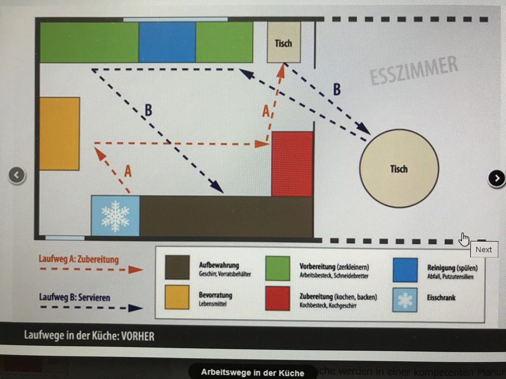

Wie gesagt, mit den Schränken sind wir ca. bei 2,10 - 2,20 Meter.
Das ist zu breit, um ergonomisch zu sein.
schau mal hier unten und mal Dir die Wege zum Esstisch und Terrassentisch mal ein.
Je kürzer die Wege, auch mit einem großen heißen Schmortopf, desto besser.

Unterschätz die Ratschläge oder Hinweise des Forums nicht: die wollen Dir gutes und sprechen aus ihrer Erfahrung vieles aus, was ein Küchenplaner nicht macht: der wird sich freuen, viele Schränke verkaufen zu können. Verzichtbar, weil blöd, sind zb die Apothekerschränke.
Und man schaut auch selten aus dem Kü-Fenster, weil man eben in der Küche sein Tageswerk hat.
Es ist eben einfach schade, dass der Platz nun mal da ist und mit einer Garnitur gefüllt wird, die vielleicht in einem Kü-Studio für 5 Minuten funktioniert, aber im Alltag kaum vorgezogen wird, nämlich der Barhocker.

Küchenlayout mit farbcodierten Bereichen und zwei Laufwegen A: Zubereitung, B: Servieren.
