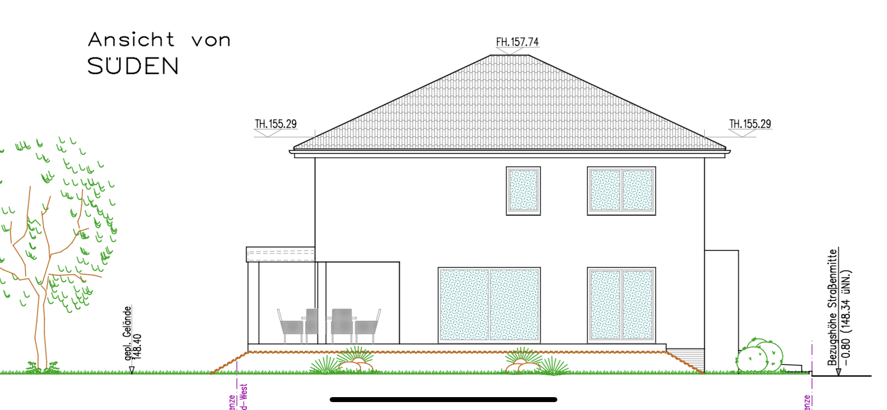

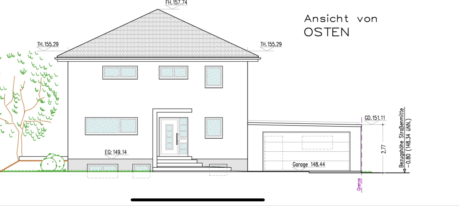

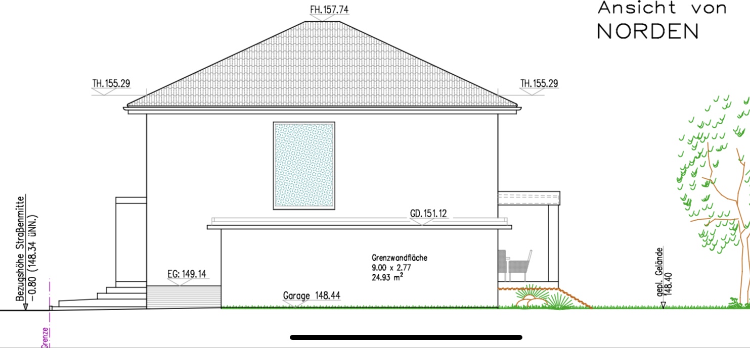

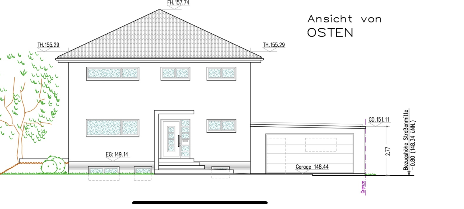

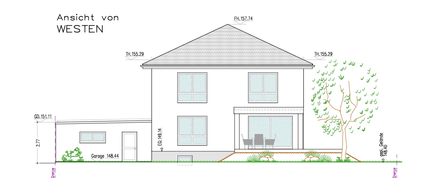

Here you go.. bis auf die Ansicht von Osten finden wir es jetzt viel harmonischer und geordneter.
Im Osten gefällt uns die Küche und das Schlafzimmer in Zusammenspiel mit dem Bad Fenster noch nicht wirklich.. mal sacken lassen.
Ansicht von Westen eines zweistöckigen Hauses mit Garage, Terrasse und Baum.
Ansicht von Osten: zweistöckiges Haus mit Anbau-Garage
Ansicht von Norden des Hauses mit Garage, Terrasse und Garten.
Zweigeschossiges Haus von Süden mit Satteldach, Terrasse und Garten links.
Würfel*
Die Ostansicht sieht wirklich immer noch recht bescheiden aus. Ich würde das Schlafzimmer Fenster so breit ziehen wie das Fenster im EG. Das rechte Fenster im Bad und das unten im WC würde ich dem in der Mitte angleichen. Mit ist eh nicht klar, warum du ein Fenster mit tiefer Brüstung neben den beiden WCs im EG und OG haben willst. Da guckt Dir doch gefühlt jeder auf den Pott? Ein Fenster mit hoher Brüstungshöhe wäre doch da besser.
Und wie schon angemerkt: Ich würde die Tür zum Gäste-WC auch aus dem Flur setzen und nicht aus dem Garderobenraum. Die Garderobe ist ja ohnehin nicht gerade großzügig und so könntest Du die zweite Seite noch für Wandhaken nutzen. Das Waschbecken könnte dann im WC da hin wo jetzt die Tür ist.
Übrigens finde ich es auch nicht schlimm, wenn die Tür zum Gäste-WC nach außen aufgeht. Dass Gäste vor der Haustür stehen und GLEICHZEITIG auf dem Klo sind ist wirklich SEHR selten. Diese beiden Türen kollidieren also fast nie (bei uns noch nie). Wenn jemand in dem kleinen Raum stürzt, liegt er auch nicht vor der Tür und man könnte immer noch rein.
Ansicht von Osten: zweigeschossiges Haus mit Satteldach, Eingangstreppe und Garage rechts.
Notstrom
Dann ist das langgezogene Element neben dem DK-Fenster jedoch zu breit und nicht mehr "Putzbar". Aus dem Grund haben wir den Gedanken verworfen
Dann hätten wir im Bad aber "nur" Oberlichter. Ist das nicht kontraproduktiv für die Lichteinstrahlung?
Guter Punkt!
Hm. Eigentlich eine gute Idee. Wir wollten jedoch an der Wand im Flur die Kommode und einen Spiegel platzieren, das wäre dann nicht mehr machbar, vielleicht aber auf der anderen Seite...

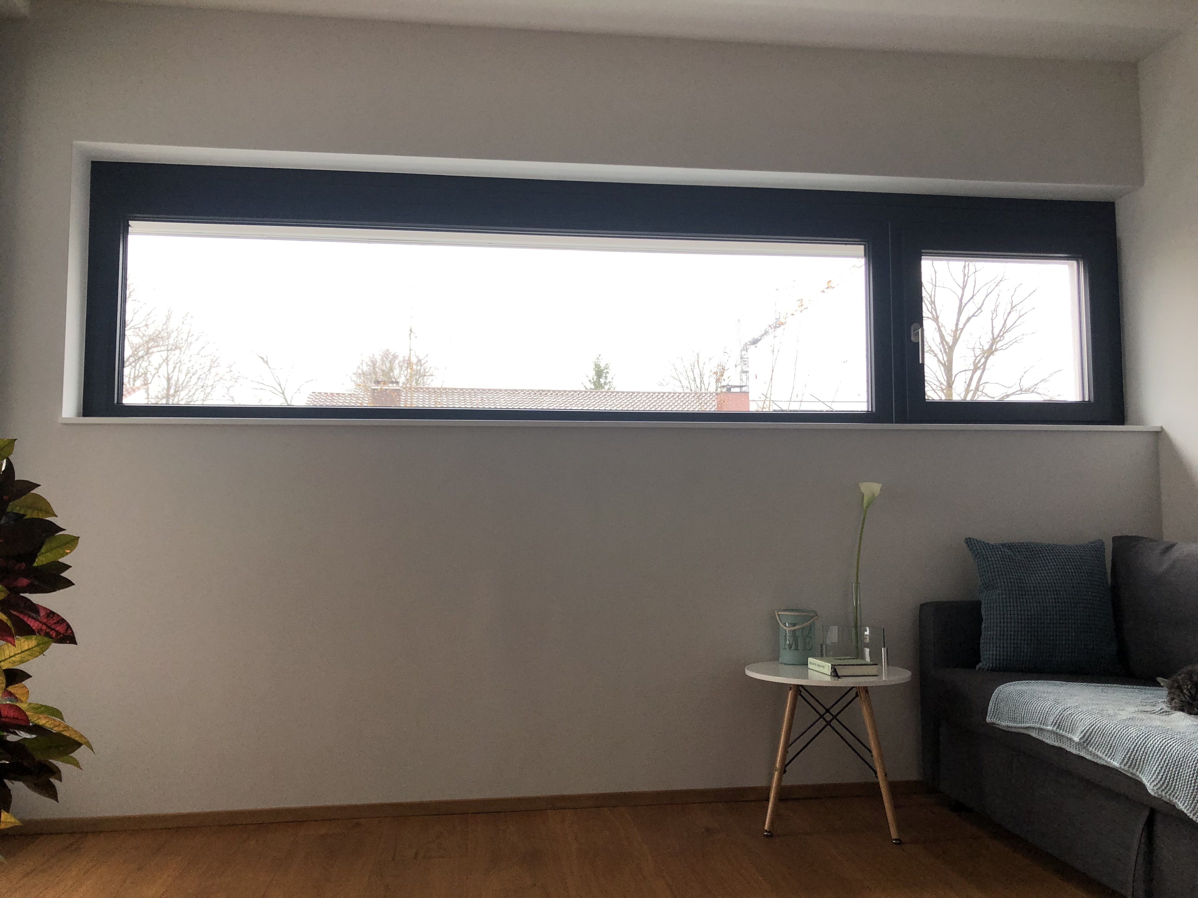

Also wir haben das oben ähnlich, mit Fensterwischer auf Teleskopstange funktioniert das Putzen außen prima. Trotz regnerischem grauen Tag sieht man wie hell das ist. Ich glaube vom Lichteinfall her macht es keinen großen Unterschied, welches der beiden Fenster du wählst. Ich glaube auch, dass die zwei unterschiedlichen Fensterformate im Bad von innen aus betrachtet komisch aussehen.
Modernes Wohnzimmer mit langer Fensterfront, graue Couch, runder Beistelltisch, Pflanze.
