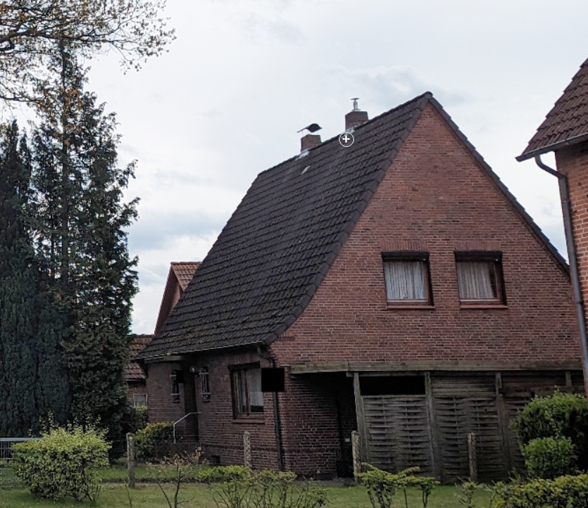

Er hatte dann irgendwann zwei Fotos eingestellt:
JP_2024 schrieb:
Ich war nach dem Arbeiten nochmals schnell am Grundstück, da heute bei uns schönes Wetter war und habe zwei Fotos gemacht.
(Über das Zitat kommst Du auf den Thread)
Danach habe ich viel geschrieben, zwar nicht unbedingt Prohaus, aber Thema Werterhaltung von Dingen, die damals richtig toll waren, jetzt Charme haben. Und bezüglich seiner Frage, wo das Haus stehen sollte, mich für genau diese Position entschieden, weil ich sehr viel mehr Potential an einem Hinterhof gesehen habe, als ein Haus einfach an den Rand zu klatschen.
Lange Rede: was gibt Dir das Haus, wenn Du es betrachtest bzw. begehst. Was kommt bei Euch auf? Ist es ein altes, aber nettes Haus? Was macht die Vorstellung mit Euch?
Könnt Ihr Euch vorstellen, ein altes Haus zu sanieren und zu bewohnen oder wollt ihr eigentlich die Stadtvilla mit dem Grundriss, den jeder hat, die man überall wie Pilze aus der Erde schießen sieht?
Stell doch mal den Grundriss, Lageplan und ein paar Fotos rein.
