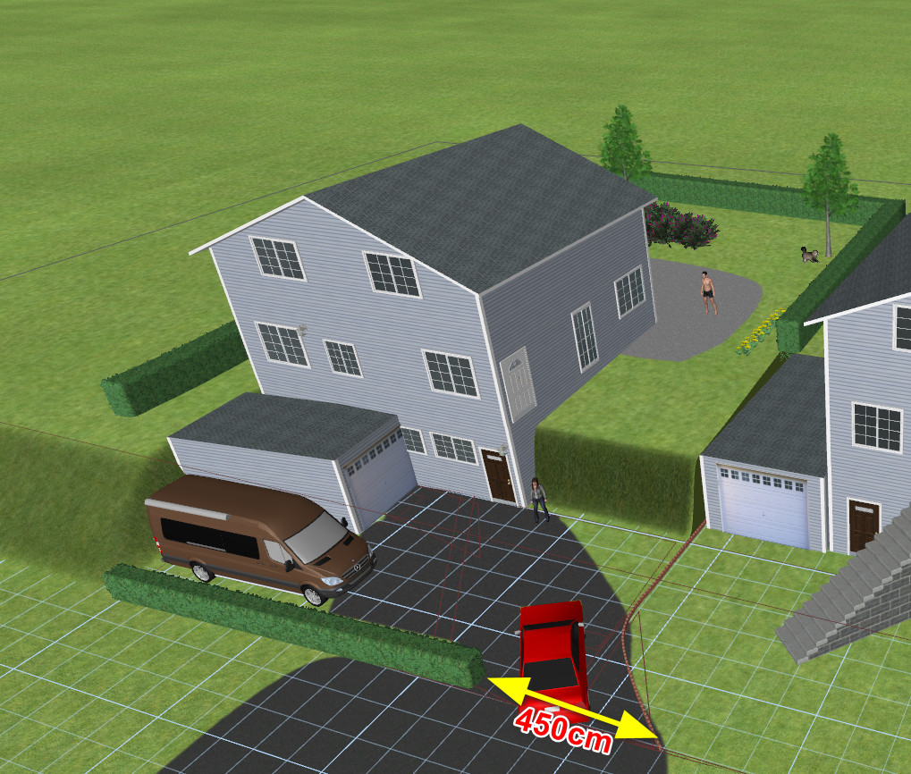

Wegen Garage/Carport:
Der einzige Einfahrtsbereich zum Grundstück liegt im SW, 450cm breit.
Hier eine kurze Skizze wenn man diese Plätz Richtung Norden verlegen würde.
Aber wie dann den Hauseingang (im EG) anlegen bzw. erreichen?
(bin auch unsicher ob es überhauot so umsetzbar wäre wegen Gefäle/Böschung zum nachbarn hin ...)
Zweistöckiges Haus mit Garage; brauner Van, roter Wagen 450 cm Abstand; Person am Eingang, Hund.
