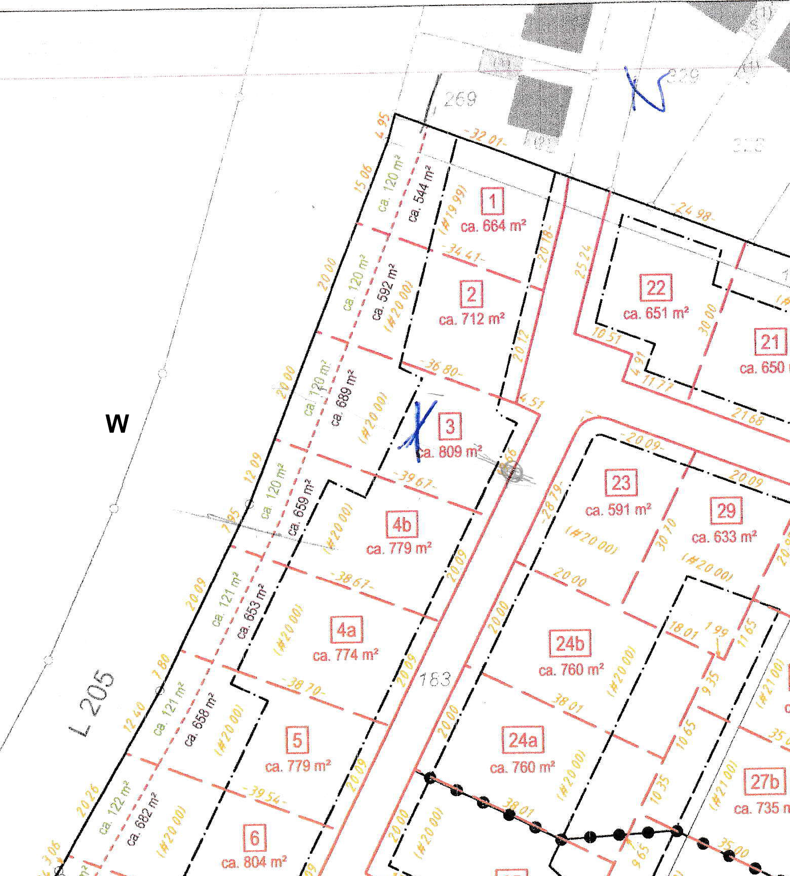

Bebauungsplan/Einschränkungen:
nichts gravierendes
Größe des Grundstücks:
20x40m, siehe Lageplan. Ca. 809m²
Hang:
ganz minimale Abschüssigkeit in Richtung Straßenfront
Grundflächenzahl
0,4
Geschossflächenzahl
0,8
Siehe Lageplan
Randbebauung
Garage darf auf die Grenze gebaut werden, ansonsten 3m Abstand zu den Nachbargrundstücken
Anzahl Stellplatz
2 lt. Bebauungsplan

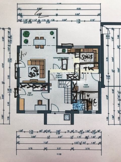

Grundriss Untergeschoss: Ich persönlich hätte gerne im Bad im OG den Zugang zur Dusche seitlich, so dass nichts in das Bad spritzt beim duschen
Grundriss Erdgeschoss: Gibt es Möglichkeiten, die Treppe anders zu gestalten (Mauer), so dass vom Eingang aus direkt auf die Flügeltür zum Wohnzimmer geschaut werden kann.

Wenn Geld keine Rolle spielt, würde ich einen richtigen Architekten nehmen, welcher euch auch Grundrissvorschläge macht. Das sieht mir doch sehr nach Gefrickel aus.
Betreffend eurem Grundriss: Zunächst sollten unbedingt im Bad die Wanne den Platz tauschen mit Dusche/WC, damit das Licht ins Zimmer kann.
Der Zickzack-Grundriss im Hauswirtschaftsraum ist ein Armutszeugnis. So plant man keine Räume in einem Neubau! Ebenso der kleine Extraflur im EG für den Zugang zum Hauswirtschaftsraum. Der nimmt Euch die Tiefe aus der Küche sowie das Licht vom Eingang - Da kann man bei eurem Grundriss noch einiges verbessern.

Grundriss OG:
hinsichtlich des Bades im OG bin ich ganz deiner Meinung, das würde dann vmtl. auch mein Problem mit dem seitlichen Duscheingang lösen, je nachdem wie man die Dusche setzt.
Grundriss EG:
Zum EG ist das ein wenig unseren Wünschen geschuldet.
Wir wollten einen direkten Zugang vom Hauswirtschaftsraum zur Küche und zum Flur, damit, wenn man durch die Garage das Haus betritt, nicht einmal komplett durch Küche/Wohnzimmer laufen muss um zur Garderobe zu kommen.
Da sind wir ja auf der Suche nach einer Lösung. Die Treppe nach hinten verschieben und den Zugang zum Hauswirtschaftsraum fast neben die Eingangstür setzen ist eine Möglichkeit.
Das der Hauswirtschaftsraum so Zickzack ist, finde ich gar nicht schlimm. Im Gegenteil, ich finde die Lösung mit der Dusche im EG sogar so recht gut gelöst. Wo siehst du da Probleme durch die Ecken?
Zum Zugang Hauswirtschaftsraum:
https://www.hausbau-forum.de/threads/erklaerung-der-hypes.24943/page-54#post-252687
Die Garage so nach hinten zu setzen - was genau soll das bringen? Hinten wird der Garten verbaut und vorn quälst Du Dich mit dem heiligen Hauswirtschaftsraum-Zugang.
Wenn Dir der Zickzack-Grundsiss gefällt, dann Bau ihn. Schon mal in so einem Raum gewesen? Hast Du jetzt so einen Zuhause? Nein? Frag Dich mal warum.

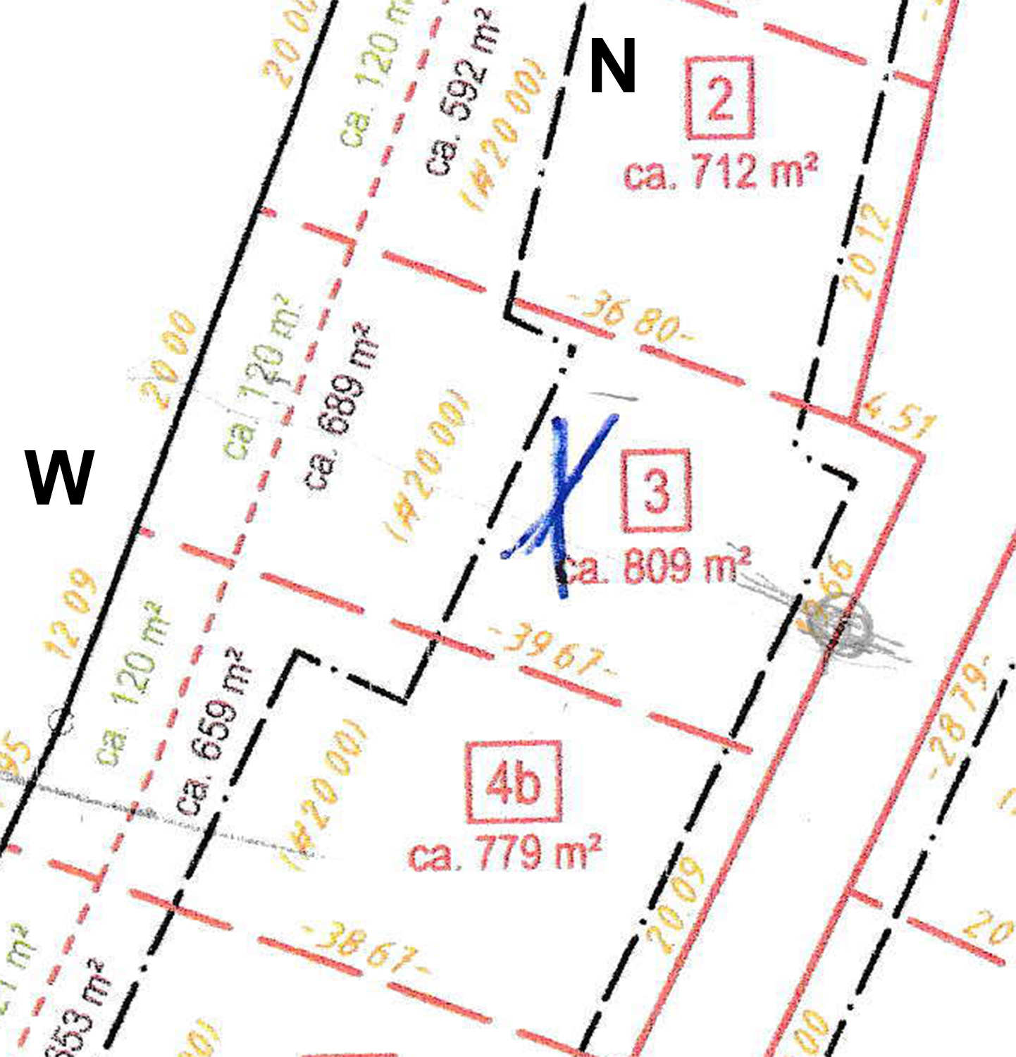

Die Treppe ist hier überall im Weg. Da brauchts vermutlich einen andere Lösung. Grundriss überdenken
derJohnson
02.04.18 09:03
So wie du das vorschlägst lässt es sich leider aufgrund des Baufensters nicht umsetzen.
Wir haben auf der Nordseite eine kleine Ecke drin, wenn du dir mal den Lageplan anschaust.
Wir müssten also das komplette Haus ein ganzes Stück nach hinten versetzen um Garage auf einer Höhe mit der restlichen Hausfront zu haben. Das würde deutlich mehr Gartenplatz kosten als die jetzige Variante.
Den Eingang auf die Seite ist keine Option, da zum einen meiner Frau das nicht gefällt und zum anderen der Eingang dann im Norden liegen würde.
Je nachdem was der Nachbar dann auf seine Grundstücksgrenze baut, wär es dort ganz schön düster.
Darüber hinaus möchte ich die Garage so weit wie möglich nach hinten versetzt haben zum
1. weil uns dadurch vorne ein zusätzlicher Stellplatz entsteht und
2. weil wir in Kombination mit dem Wintergarten hinten eine schöne geschützte Terrasse hätten auf die wir mit einer etwas "dauerhafteren" Markise, also irgendeine Form von Überdachung einen super Abstellplatz für Gartenmöbel etc. haben, die dort auch im Winter geschützt stehen.
Nimmt also keinen, sowieso schon begrenzten, Platz im restlichen Haus/Garage weg.
Aber wir hatte in der Tat schon einmal einen Grundrissentwurf des EGs wo die Treppe ca. einen Meter nach hinten versetzt ist, es einen kleinen Flur von der Haustüre direkt rechts gibt welcher geradeaus in das Dusch-WC führt, welches dann an der ganz unteren linken Ecke mit Fenster liegt und der Zugang zum Hauswirtschaftsraum durch eine Tür vor dem Dusch-WC links erfolgt.
Ich hoffe das war einigermaßen verständlich, denn wir haben damals davon leider keinen Grundriss ausgehändigt bekommen.
MFG
derJohnson
02.04.18 09:07
Könnt ich bitte den Lageplan als jpg bekommen?
Ich kann ihn nicht öffnen.
Wo ist denn Norden bei dem Haus?
