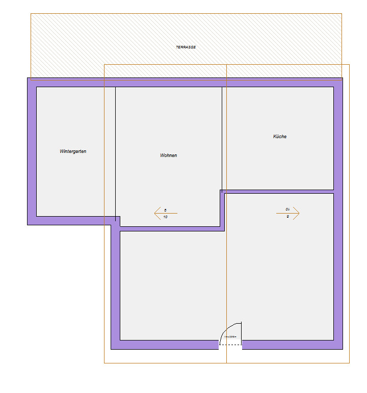

Ich frag mich ja, ob man den Wintergarten direkt in den Süden macht und die Terrasse dann Süd/Westen. Dann würde man das Haus drehen müssen und den Giebel vermutlich zu Straße richten.
Dann hätte man hinten mehr Freiheit für die Terrasse zum Garten. Mal ne Skizze - nur zum Verständnis - kein Maßstab o.ä.
2D Grundrissplan mit Wintergarten, Wohnzimmer, Küche und Terrasse
Ich persönlich fände es ja auch sympathischer, wenn wenigstens 1 Giebel Richtung Garten geht. 0 Stück bei der Chance von 3/4 ist schon ziemlich wenig. Oder ist die Firstrichtung vorgeschrieben?
Die blöde Garage muss dann vermutlich woanders hin.
