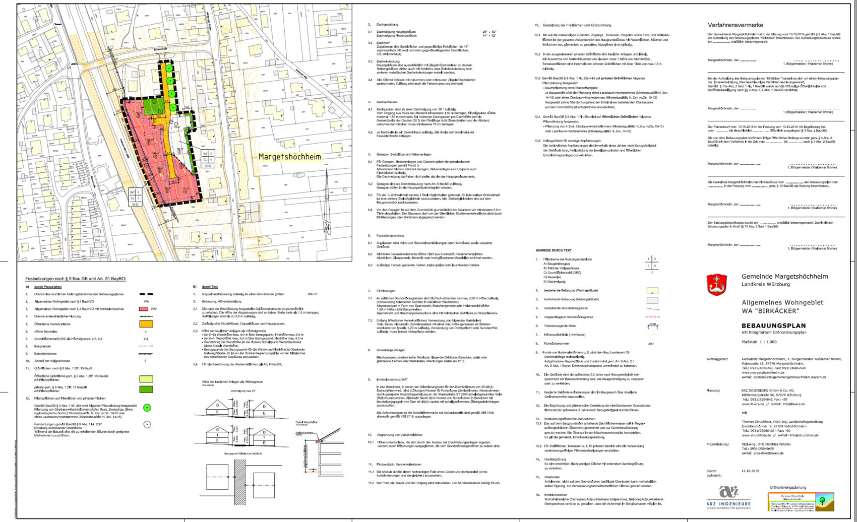

bislang war ich hier nur am Mitlesen. Nun haben wir "spontan" ein Grundstück im Würzburger Landkreis erworben, auf dem ich gerne nächstes Jahr ein Einfamilienhaus bauen möchten (Thread für Architektensuche habe ich bereits gestartet).

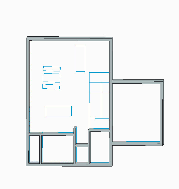

Bislang bin ich offen für die Bauweise und die Planung/ Durchführung des Vorhabens. Häuser von Freunden haben mich dazu veranlasst meinen "eigenen" Grundriss mal grob zu planen. Allerdings bin ich damit nicht komplett zufrieden und möchte mal mein "Lastenheft" und meine Entwürfe hier zeigen. Evtl. könnt ihr mir einige nützliche Tipps geben.
Das wesentliche "Problem ist das EG, im OG bekomme ich dann sicher alles was ich mir vorstelle sinnvoll unter.
Bei Fragen einfach fragen.
Größe des Grundstücks 642m²
Hang kaum
Grundflächenzahl 0,4
Geschossflächenzahl
gesetzliche 3m Grenzen
Randbebauung

E+D oder E+I+D möglich
Dachform Wunsch: versetztes Pultdach, Satteldach mgl.

s.B.-Plan
weitere Vorgaben Lärmschutz

Raumbedarf im EG: Wohnen/Essen/Kochen (>70m²); Speisekammer (5m²), WC (3m²), Eingangsbereich (10m²), Büro (12m²), OG: Schlafzimmer (12-15m²), Ankleide (10m²), Bad (20m²), Kinderbad (6-8m²), 2 x Kinderzimmer (>20m²), evtl. Abstellkammer

offene Küche, Kochinsel offene Küche mit großer Kochinsel (ca. 3x1,2m) + min. L um die Kochinsel
Anzahl Essplätze ein 2x1m Tisch soll mit Rundum-Bestuhlung Platz finden

Raumaufteilung (Entwurf 002) (ca. 13x11m)
Was gefällt nicht? Warum? Platz für Ofen, kaum Süd-Terrasse, die auch noch vom Nachbarn zugebaut werden kann
Was gefällt besonders? Warum? größere Süd-Terrasse mgl. (Entwurf länglich) (ca. 15x10m) (ist die Frage wie groß der Raum ohne Abstützung auch werden kann)
Was gefällt nicht? Warum? Platz für Ofen, wo soll die Treppe hin, Kochinsel evtl. zu groß wie eingezeichnet

Dein Preislimit passt nicht zum Haus, es sei denn du machst sehr viel in Eigenleistung. Sonst entweder Haus Anpassen oder mehr investieren.
Mind. 150.000 Euro musst du mehr einplanen.

Der Eingangsbereich im PDF Vorschlag würde ich offener und großzügiger gestalten. Der paßt nicht zum Haus.
Habt ihr schon mal im Küchenstudio eine Küche in den Abmessungen angeschaut?
Zeichne den Grundriss auf Papier und alle Möbeln maßstabsgetreu ein. Auch das Klavier mit notwendigen Abständen.
Dem Allraum würde ich eine andere Gliederung geben und sei es nur eine optische Trennung. Könnte einen leichten Hallencharakter bekommen.
Aufjeden Fall eine höhere Geschosshöhe einplanen

Küche haben wir schon mehrmals so oder ähnlich angesehen. Leider hat es in der jetzigen ETW "nur" zu einer 11lfm G-Küche gereicht. Erfahrung ist hier also durchaus vorhanden.
01.08.18 11:53
Ok. Meine ist nicht ganz so lang und oft spielt sich alles in einem Eck ab. Die Tiefe der Halbinsel macht viel. Wie Tief ist eure Insel geplant.
Der Abstellraum im OG ist sehr klein. Da paßt auf dem 1. Meter kein Regal wegen der Türe.
Den Treppenaufgang Flur würde ich anders gestalten. Der frisst Quadratmeter ohne Nutzen.
