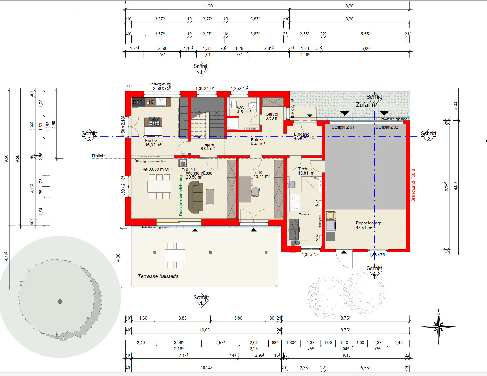

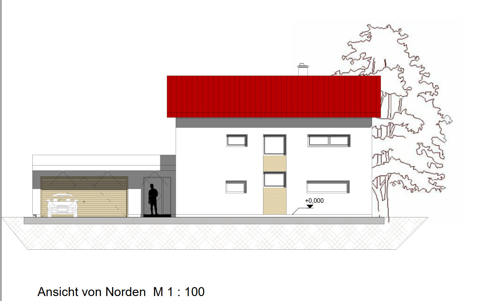

ich habe vor ein Einfamilienhaus haus mit Doppelgarage zu errichten und haben hierzu einen Vorschlag bekommen.
Der (allerdings noch nicht ganz passt) und würde mich über Feedback freuen. Insbesondere beim Obergeschoss.
Die zwei Vollgeschosse werden wie folgt aufgeteilt:
Keller = Nutzkeller
EG = Wohnen/Essen + Küche + WC + GARD + Büro
OG = 3 große Zimmer + Familienbad

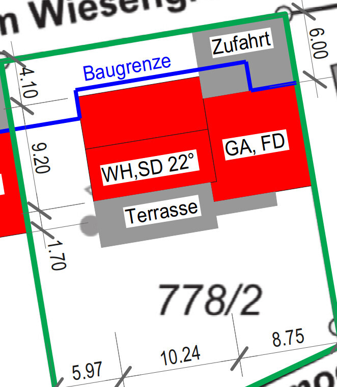

Größe des Grundstücks: 830 qm
Hang: nein
Grundflächenzahl: 0,4
Geschossflächenzahl: nicht angegeben
Anzahl Stellplatz: Doppelgarage
Geschossigkeit: 2
Dachform: Satteldach, 22 Grad
Stilrichtung: Einfamilienhaus
Stilrichtung, Dachform, Satteldach
Anzahl der Personen: 2 Erwachsene
Schlafgäste pro Jahr: vernachlässigbar
große offenen Wohnküche
Anzahl Essplätze: 6
Kamin: soll vorhanden sein für späteren Ausbau
Durchgang vom Haus in die Garage
Treppe mit Podest

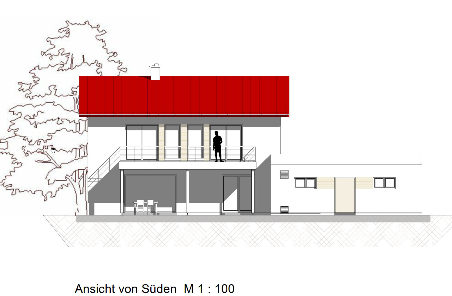

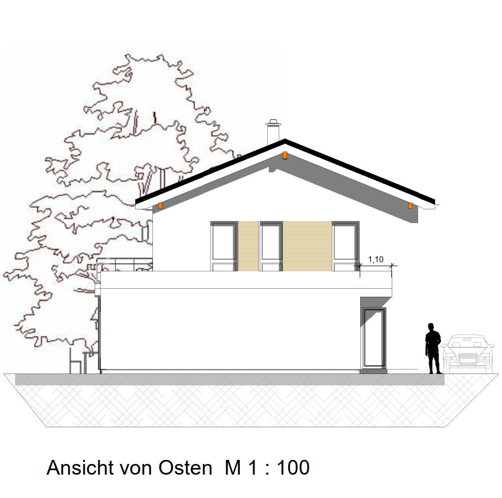

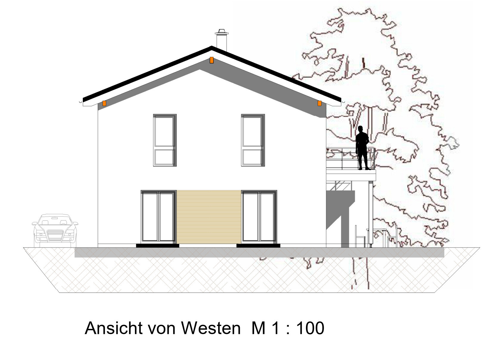

- Ess/Wohnzimmer EG : sind die Fenster zu groß / klein gewählt

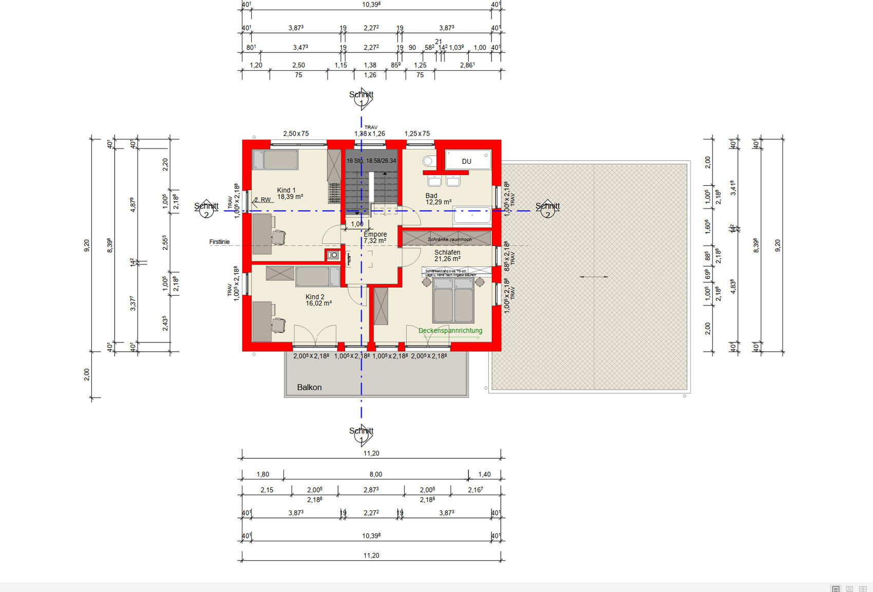

- Kinderzimmer: wie findet ihr den Schnitt, spezielles von Kind 2
- Wie könnten das OG aussehen im Bezug auf die Fenster und dem Balkon
Was ich im EG ändern würde.
- Den Durchgang zur Garage werde ich noch nach unten setzen damit man nicht direkt vorm Auto steht.
- In den Wohnraum zum Flur kommt eine Schiebetür rein
- die Tür im Büro wird noch nach links gesetzt dann könnten man den Raum auch als Gästezimmer nutzen.
Hat jemand einen Idee was man noch optimieren kann?
Das OG passt mir noch nicht und muss noch überarbeitet werden.
Die Südseite find ich bisher nicht gut.

Nordansicht eines zweigeschossigen Hauses mit rotem Dach, Garage, Auto und Baumgruppe.

11ant28.03.22 13:25
Was sind denn da die Baumaterialien für solche Wandstärken (40,1 / 19) ?
Meine Haltung zu Garagenzwischentüren setze ich inzwischen als bekannt voraus 🙂
SoL
28.03.22 13:32
Gemeinsame Balkone können zu ungewollten Nähe mit den Kindern führen. Da bin ich kein Freund von...
Die Mülltonnen in der Garage sind unpraktisch, sobald beide zu Hause sind, kommt man an den Autos nicht mehr vorbei.
Alternativ muss man vor dem Reinfahren dran denken, die Mülltonne rauszustellen. Ist auch doof.

Danke für den Hinweis die Mülltonen kommen in die Einfahrt in ein Mülltonnen Häuschen.
lastdrop28.03.22 14:48
Darf ich fragen, welches Budget ihr für dieses Haus vorgesehen habt?
28.03.22 19:03
Ich würde mir an Eurer Stelle auch die Frage stellen, wozu der Balkon sein soll, wenn man im Garten zu tun hat und warum man sich den mit einem Kind teilen will. Da ist dann ja null Privatsphäre. Und Kind 1 darf nur am Fenster rauchen 😉
Außerdem verdunkelt der Balkon den Allraum: hier würde ich eh die Küche an die Terrasse planen, weil man das meiste Tagesgeschäft in der Küchenbasis regelt und von dort auch den Garten. Jetzige Küchenplanung wirft Fragen auf.
