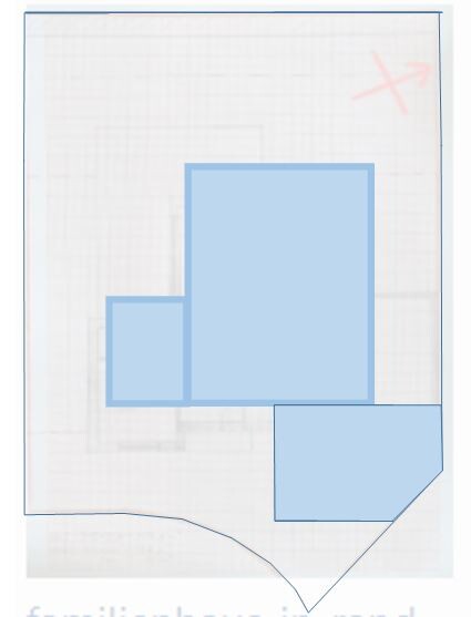

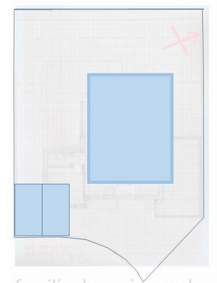

hanghaus2000
02.06.21 16:31
Wo ist die Strasse?
hier mal mein Entwurf, angenommen die Strasse ist die Rundung.
Grundrissplan mit zwei kleinen blauen Rechtecken links unten und einem großen Rechteck in der Mitte.
mit CP an der Strasse und Grenze.
Architektengrundriss mit drei hellblauen Rechtecken auf Gitternetz, rotes X oben rechts
Mit Garage und Einfahrt von links
