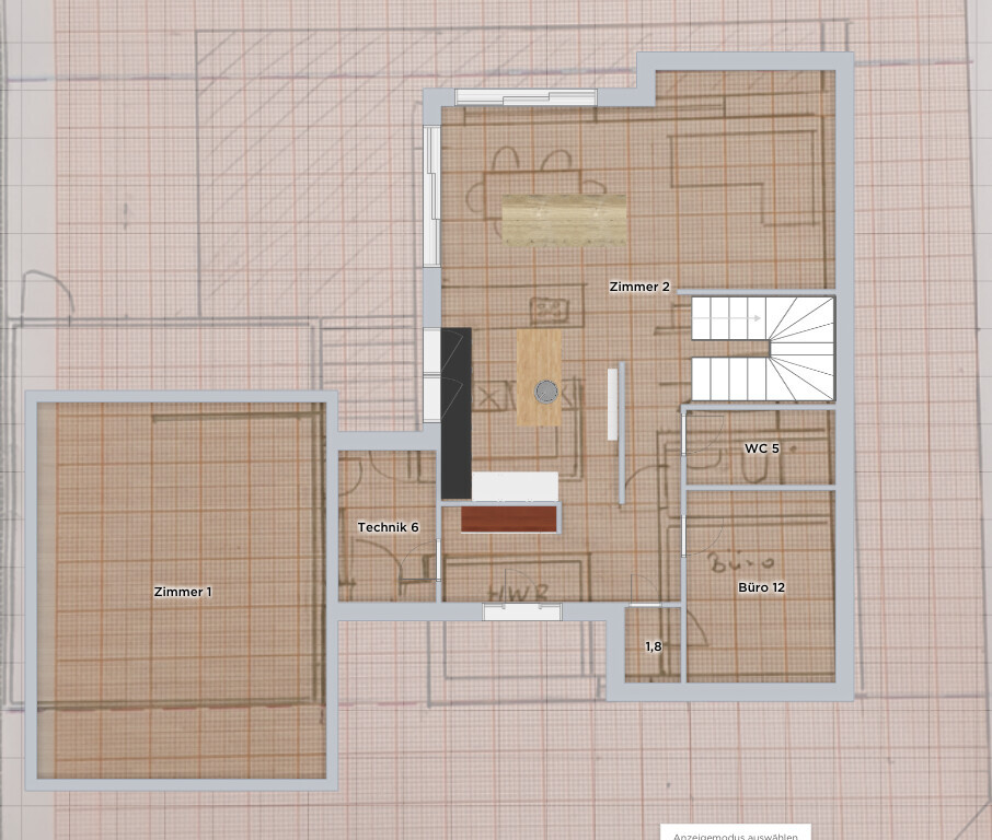

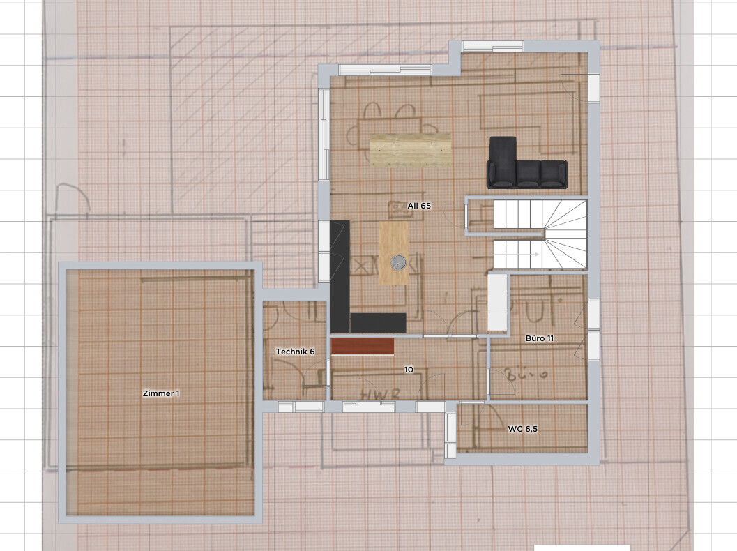

So würde ich es wohl machen... wenn die Treppe dort sein "muss" (obwohl ich das auch mal hinterfrage, weil so optimal ist das da oben im OG auch nicht gewesen in den vorigen Planungen). Ich bin nicht böse, wenn es nicht gefällt. Letztendlich müsst Ihr Euer Haus bauen.
Zuerst hatte ich es so, quasi mit einer Trennwand zum Bad
Grundriss eines Hauses mit Zimmern, Technikraum, WC und Büro

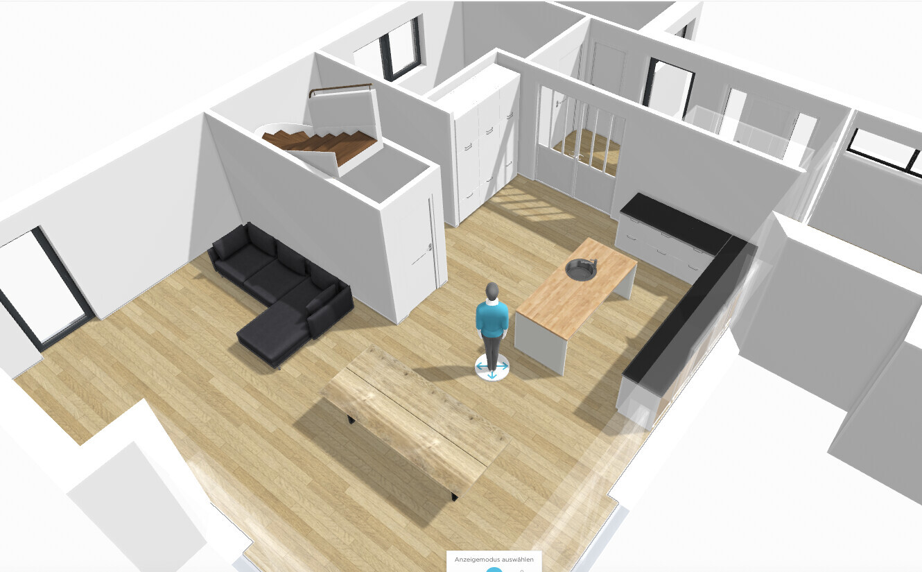

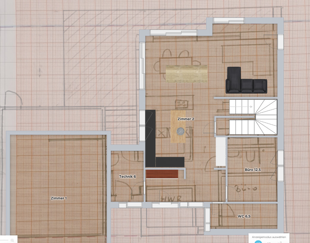

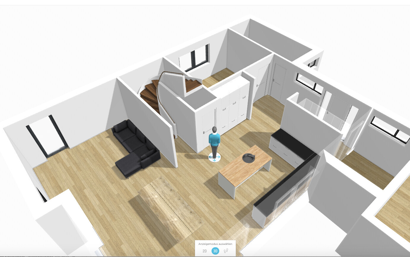

Dann nach etwas Rumgefrickel und Spielerei mit der Treppe sind diese beiden Dinger entstanden. Beim ersteren ist mir aufgefallen, dass das Bad etwas offen ist, somit habe ich dem Haus dann doch ein bodentiefes Frontfenster und Glastüren zum Flur gegönnt. das ein oder andere möchte mit Sicherheit auch noch optimiert werden 🙂
Der Eingang wäre im Übrigen gedacht, dass er vom OG überdeckt ist.
Grundriss einer Etage: Wohnzimmer mit Sofa, Büro 12,5, Zimmer 2, Zimmer 1, Technik, WC 6,5, Treppe.
3D-Grundriss eines offenen Wohn- und Küchenbereichs mit Treppe, Sofa und Insel
Grundriss eines Gebäudeteils: Wohnzimmer mit Sofa, Esstisch, Büro, Technik, WC, Treppe
3D-Modell eines offenen Wohn- und Küchenbereichs: Sofa, Esstisch, Insel, Treppe, Person.
Abschliessend möchte ich nochmal sagen, dass man nicht für den "kurzen Moment" oder zufälligen Situation plant - hier zu lesen "die Freundinnen wohnen ggü" oder "der Kinderbesuch... blabla" . Das Haus sollte im Alltag über die jetzigen Jahre 24 Std am Tag funktionieren. Da kann man 5 Situationen im Jahr oder gar Monat auch gut normal leben und nicht Fallstricke bzw Katzentüren dort einplanen, wo sie dem ganzen Haus dann nicht gut tun, weil sich alles dieser einen Idee unterordnen muss. Denn diese Momente hat man nicht unter Kontrolle und können sich auch schnell ändern. Insofern würde ich einfach Funktionalität trifft auch Lichtdurchflutung setzen 😉
Vielen lieben Dank noch einmal, für deine Zeit, die du dir nimmst.
Dass es so schnell geht, hätte ich nicht gedacht :p .
Ich muss in Ruhe noch einmal überlegen...
Der Wohnbereich ist hier viel großzügiger, als bei meiner Variante - das ist ein großer +.
Mit der Küche konnte ich mich auf die Schnelle nicht anfreunden 😕.
Den Hauswirtschaftsraum wollte ich anfangs genau so platzieren - wäre auf jeden Fall praktischer, als bei meiner Variante. Den verglasten Eingang finde ich aber irgendwie einladender. Dieser müsste aber auf jeden Fall min 2,5m breit sein...
Jetzt hab ich was zum Nachdenken.
Was bleibt, ist definitiv die Ausrichtung des Hauses und die Garagenplatzierung.
Warum denn nicht? Was würdest Du spontan nicht mögen?

So, jetzt.....
Die lange Pause hier in Forum (ferienbedingt) war wieder konstruktiv.
Wir haben einen tollen und sehr engagierten Bauleiter gefunden, der uns ebenfalls bei den Ausschreibungen und dem ganzen Papierkram bezüglich Bauantrag begleitet.
An dem Grundriss haben wir weiter gearbeitet.
@ypg - etwas von deiner Idee habe ich übernommen 😉
Die verglaste Verbindung zwischen der Garage und dem Haus will ich unbedingt behalten. Was meint ihr? Fenster im Allraum muss man vllt optimieren. Da hängt aber nich viel vom Statiker ab (wieviele Stützen, Unterzüge werden benötigt).
Die Terrasse ist auch nur provisorisch gezeichnet...
Der relativ große Raum neben dem Schlafzimmer ist das Elternbad. Sowohl vom Bad als auch vom Schlafzimmer erreicht man die überdachte Loggia.
Wo sieht ihr unbedingt noch Handlungsbedarf?
Ist die Diele im OG nicht etwas zu klein?
