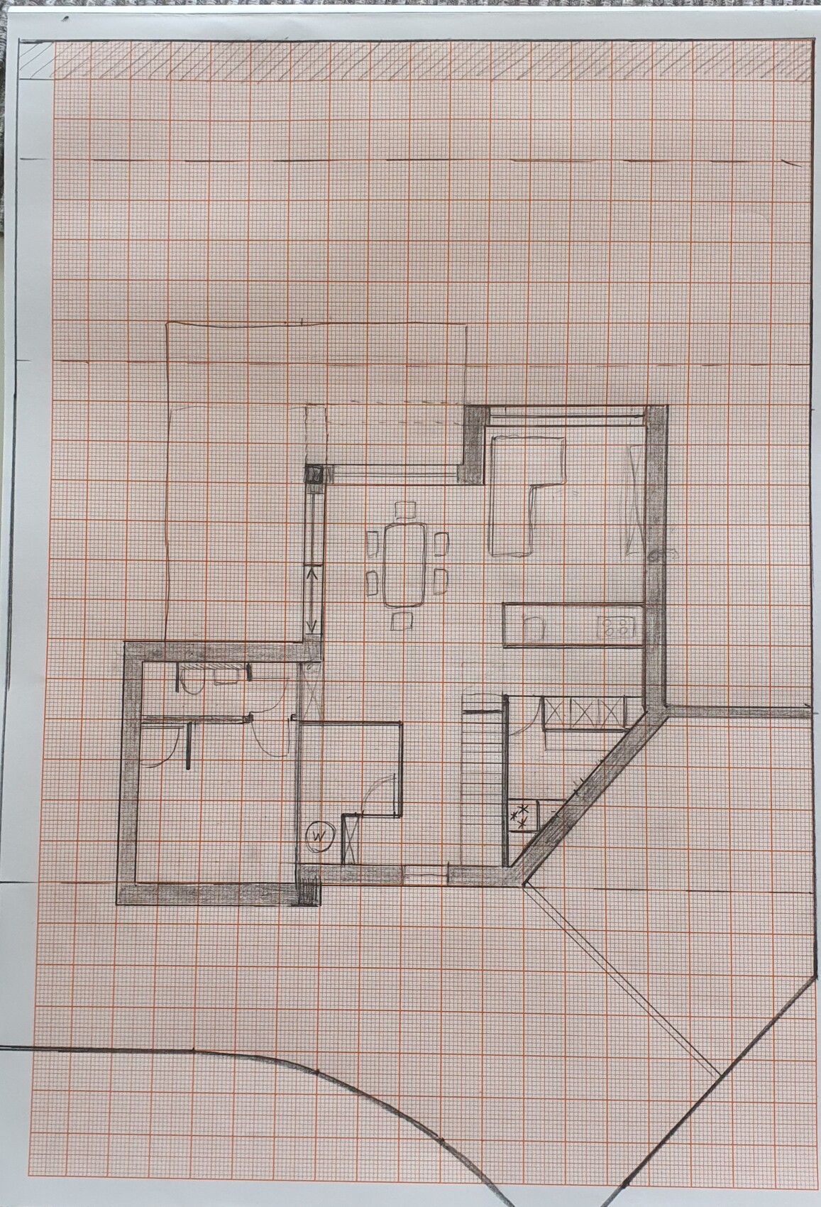

Ich füge noch auf die Schnelle eine frühere Zeichnung vom EG. 🤨. Die Treppe wäre am Eingang und würde oben die zwei Kinderzimmer trennen. hm.....
Da haben wir noch versucht die Doppelgarage reinzupacken
Es war aber keine gute Idee, da die Außenwand zu der nördlichen Grenze zu lang wäre.
Der "schrank" zwischen der Büroeinheit und dem Allraum muss natürlich weg 😉
Skizzenhafter Hausgrundriss auf kariertem Planpapier mit Essbereich und Küche

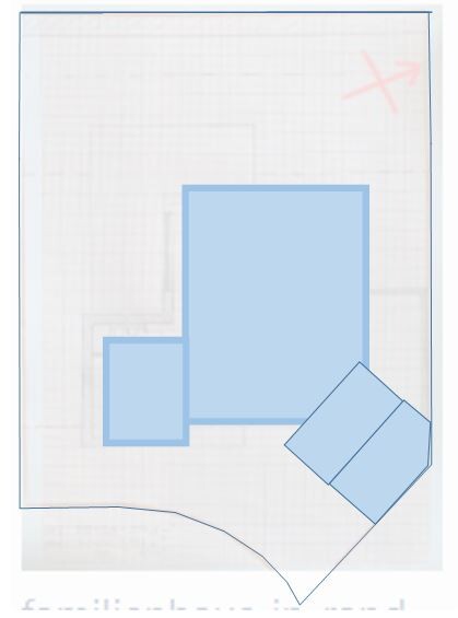

Irgendwie hatte ich eine aehnliche Idee. Ich dachte Grenzbebauung darf 9 m sein?
Blaues Bauplan-Schema mit drei Quadraten unterschiedlicher Größe und rotem X in der Ecke.
Ich wuerde es aber ohne den Anbau machen.
danke fuer den Hinweis mit dem Anderen Beitrag.

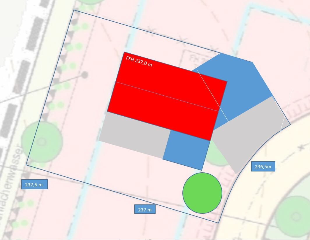

Hier mal die Ueberarbeitung. Da wird nur eine kleine Ecke vom EG fuer die Garage abgetrennt. Dafuer gibt es fuer den Eingang einen kleinen Vorsprung.
Dein Erker ist keiner, daher wuerde ich den Versprung ueber die BG weglassen. In der Hoffnung der Baum darf versetzt werden.
Ja, ich finde die Idee toll. Vor allem die Überdachung beim Eingang. Gute Arbeit Hanghaus2000. Danke.
Die Doppelgarage so schief zu stellen, war mein erster Gedanke. Ich weiß aber nicht, ob sich das gut technisch machen lässt. Die Garagenwand darf ja max 3m hoch sein. Eigentlich brauche ich keine 3m hohe Garage. 2,3-2,5m würden vollkommen ausreichen. Da aber ein Teil der EG-Decke gleichzeitig zur Garage gehört, müssen die Decken doch gleich hoch sein, oder? Ich wollte im EG eine lichte Höhe von ca 2,7m erreichen. Dann müsste doch Rohbauhöhe über 3m haben...
2. Das Haus würde ich gerne ca. 50cm über die Straßenhöhe stellen. Die Garage aber nicht unbedingt. Ich befürchte, dass 50cm Steigung bei ca 5-6m Auffahrt viel zu viel ist...
Wie könnte man das "Deckenproblem" bei Hanghaus2000-Variante lösen? Oder mache ich mir hier zu viele Gedanken?

Kannst du denn das Haus einfach so um 50 cm erhöhen? Was sagt die Traufhöhe aus?
Kati2022
10.06.21 17:49
Ja, laut dem Bebauungsplan darf das Haus bis zu 1m höher gebaut werden.
Der Wall hinten ist ziemlich breit (ca. 2,5m). Ich wollte also das Haus auf die Wallhöhe stellen, damit der (schon jetzt kleiner) Garten nicht noch kleiner wird.
Wenn ich das Haus diese 50cm höher stelle, ist die Traufhöhe 5m über der Einfamilienhaus. Damit kann ich gut leben.
