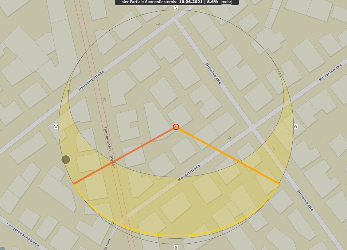

Dennoch bin ich der Meinung, dass mit der Verlagerung der Garagen die Richtung falsch gelenkt wurde. Oder gab es da einen triftigen Grund zu? Doch nur, um im Süden genug Terrasse zu haben, oder? Der Sonnenstand heute, davon profitiert nur die Garage.
