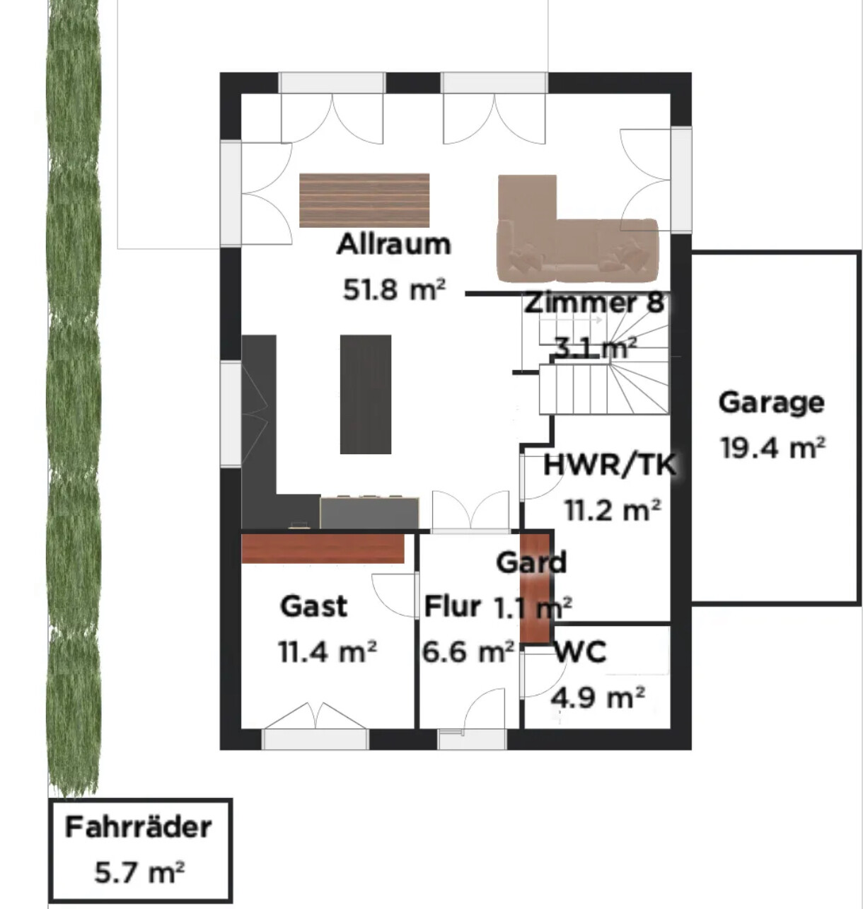

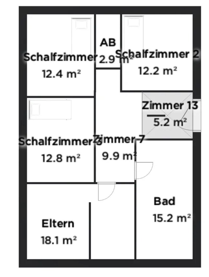

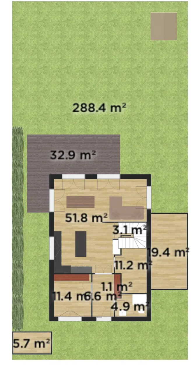

Hier mal meine Spontan-Drehung, auch wenn der Thread schon etwas älter ist:
Ich habe jetzt die Außenmaße des letzten Entwurfes genommen, sind aber über den Daumen gepeilt, mehr als 160qm gewesen?
Grundstück 15 x 30,5, Büro/Gast hat eine ü3-Meter Stellwand, Kücheninsel hat 220 Länge, Esstisch 240. Sofa hat 3 x 2, Fenster sind je 2 Meter breit, Treppe könnte am Ansatz länger, dafür oben kürzer, das kann das Programm nicht. WC unten müsste wohl noch modifiziert werden.
Räume angesetzt, wie sie funktionieren können. Wie schon gesagt: etwas hingerotzt. Ein Haus ohne Fehler braucht länger.
Oben ist Süden.
Vogelperspektivischer Grundriss eines Hauses mit Garten und Terrasse sowie Flächenangaben in Quadratmetern.
Grundriss eines Hauses: Allraum, Gäste, Flur, Gard, WC, HWR/TK, Zimmer 8, Garage
Grundriss eines Hauses mit Elternzimmer, Schlaf- und Kinderzimmern, Bad und Abstellraum.

Vielen Dank für die Mühe das mal zu visualiseren! Von der Aufteilung passt das sehr gut -hast du recht. Wir sind irgendwie von Anfang an davon ausgegangen, dass die lange Seite auch Richtung Straße sein sollte. Wahrscheinlich, weil auch alle Nachbarn genau so gebaut haben. Nur den Garten links vom Haus wird man ja kaum nutzen, und das Haus steht dann egal was ca. 3m weiter raus in den "Hauptgarten" rein. Aber macht wahrscheinlich keinen Unterschied.
