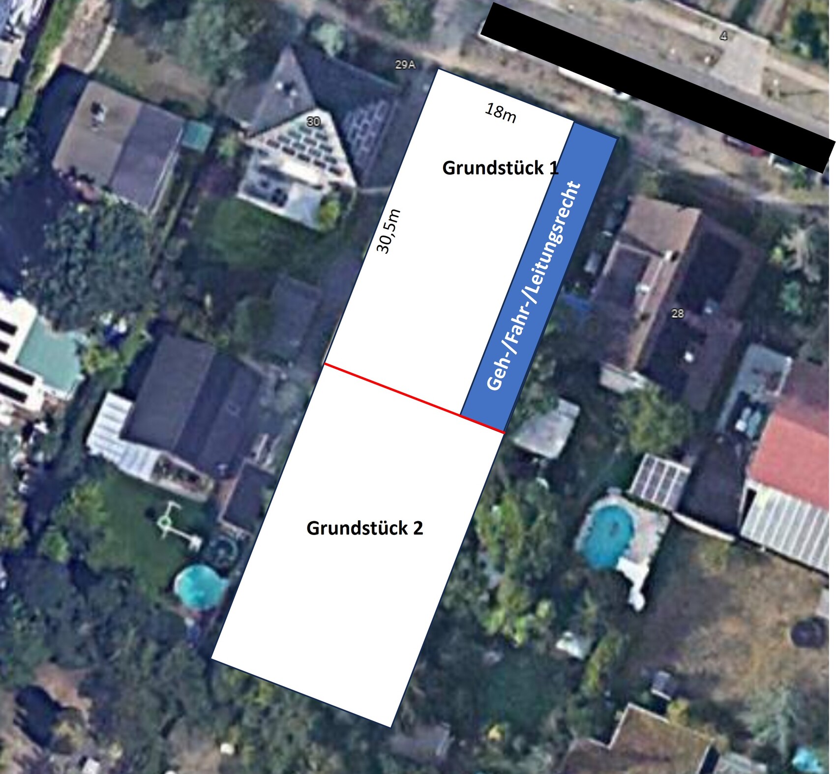

Und warum gibt es dann hier immer noch keine Hinweise, in welcher Gemeindesatzung die Rahmenbedingungen nachzulesen wären und ein Luftbild aus dem wir Dir sagen könnten wo ein faktisches Baufenster läge ?
§34 ist NICHT Carte blanche !
War mir nicht klar, dass das noch fehlt. Anbei der Ausschnitt aus dem Sattelitenbild. Reicht das?
Satellitenbild: zwei Grundstücke 1 und 2 mit rotem Trennband und blauem Leitungsrecht
Zur Gemeindesatzung. Soweit mir bekannt ist, gibt es hier tatsächlich nichts. Laut Bauamt gilt §34 - muss sich in die Nachbarschaftsbebauung einordnen. Man orientiert sich an einer Grundflächenzahl = 0,2 / Geschossflächenzahl = 0,4. Es soll in Berlin gebaut werden.

Das Luftbild gibt es schon in #11
Noch besser wäre es so, daß man den Bestand unverdeckt sähe. Verzeih´ meinen barschen Ton von vorhin, wir haben hier gerade (wieder / wie oft) mehrere Fragesteller parallel, die mit tröpfelnden Grundlageninfos ihr Geholfenkriegenkönnen verzögern).
Ach, Berlin, dann kannst Du bei @Tolentino ja live nachgucken. Lies meinen Avatar gründlich und melde Dich, dann bringe ich Euch gerne zusammen. Aber Berlin ist groß und hat ggf. so bunt viele Bauamtsmeinungen wie Bezirksämter.
Tschuldi gänse, das war meiner Erinnerung wohl entfleucht. Ja, da sieht man auch den Bestand, und das faktische Baufenster ist leicht ableitbar.
