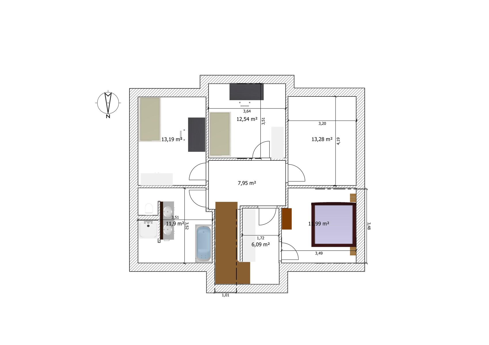

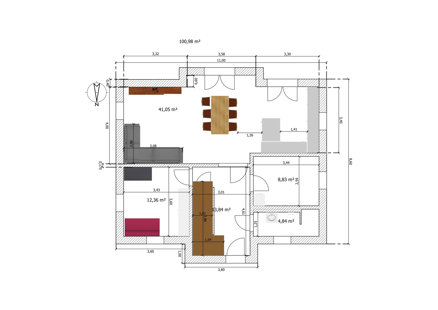

Jetzt denkt ihr wahrscheinlich, ich bin völlig verrückt, weil ich schon wieder einen ganz anderen Grundriss vorstelle. Aber nachdem ich mir den Thread von Tolentino nochmal genauer angeschaut habe, bin ich auf den Entwurf von kaho674 gestoßen, der uns richtig gut gefällt. Ich habe ihn ein bisschen verkleinert, sodass die Grundfläche fast identisch mit dem ist, was wir bisher geplant hatten. Alles nur mal grob eingezeichnet,
Bevor ich den Bauträger wegen möglicher Zusatzkosten für die Erker anspreche, würde mich eure Meinung dazu sehr interessieren. Macht das so Sinn, oder sind da grobe Patzer drin? Mir ist bewusst, dass der Erker wahrscheinlich teurer wird, als einfach die Grundfläche etwas größer zu machen. Danke euch schon mal im Voraus!

Nunja,
im Grunde sind wir ja wieder beim Ausgangsentwurf mit ein paar winzigen Änderungen. Wenn Ihr immer wieder bei diesem Entwurf landet, dann scheint es wohl wirklich Euer Favorit zu sein. Also würde ich an Eurer Stelle auch mal nach den Mehrkosten fragen. Das Teure an der Sache dürfte wohl das Dach sein.
Ich persönlich finde den Grundriss aus #1 auch gar nicht so verkehrt. Ich würde nur die Einhausung der Treppe im EG komplett weglassen, die einfache Tür ins WZ durch eine Doppeltür ersetzen, evtl. versuchen, die Wand des HAR zu begradigen, die Stellfläche für die Garderobe etwas schmaler machen, dort nur Sideboards + Hakenboards an die Wand setzen. Dafür den Platz unter der Treppe für einen tiefen Schrank nutzen. Außerdem die Haustür drehen und oben den Flur etwas begradigen, indem ich die Badtür wieder auf Linie ziehe und lieber dem Kinderzimmer planunten die Tür etwas nach unten versetze.
Die Nachteile des Grundrisses sollte man auch noch nennen: Der Treppenaufgang am Eingang birgt die Gefahr, dass man den Dreck ins OG schleppt. Außerdem ist im OG Flur kein natürliches Licht. Ersterem kann man mit einem sauberen Weg im Außengelände eindämmen, für das Licht im OG kann man ein schmales Fenster im Treppenflur setzen oder über Oberlichter bei den Zimmertüren nachdenken. Auch eine Frage der Optik.
