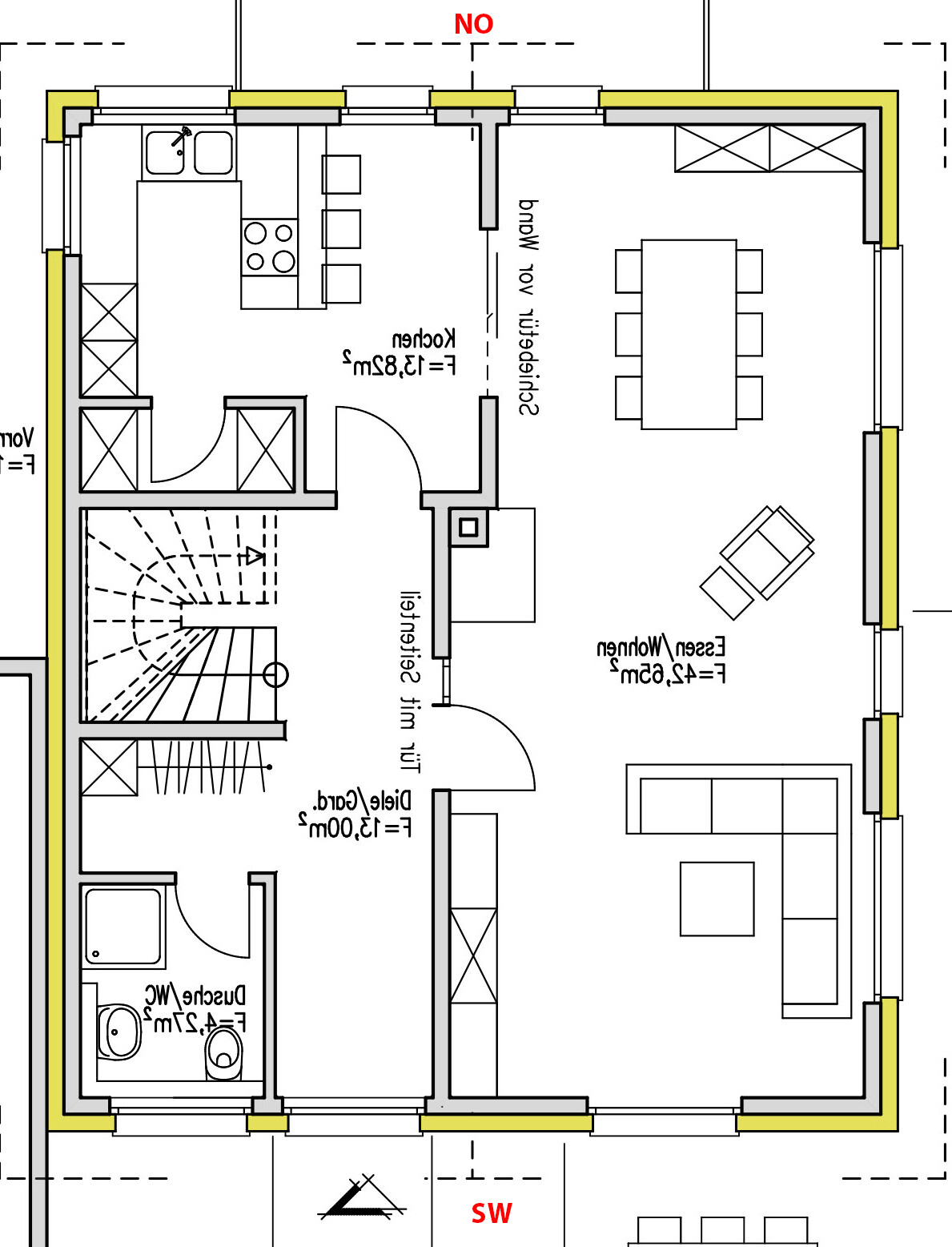

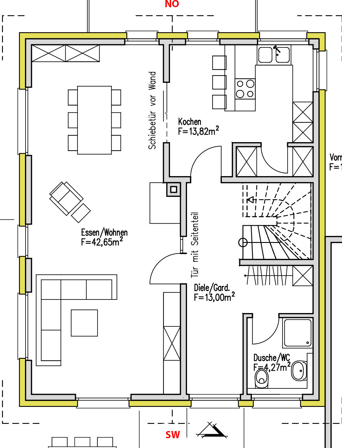

Ja sicher. Der erste Entwurf hat fast nur Ausblickfenster und im Süden und Westen kaum Möglichkeiten zur Terrassengestaltung, da nur Nebenräume. Im zweiten würde ich im Essbereich mal ein richtiges Fenster ab 2,40 planen, über die Ecke ebenso. Das gleiche dann im Wohnbereich.
Ihr könnt auch die Eingangstür aus Glas machen und ein Fensterband in die innenliegende Wohnzimmerwand integrieren, wodurch das Wohnzimmer vom Flur belichtet wird.

Wenn wir jetzt mal den 2 ten Entwurf 9 x 11 nehmen würden sollte man dann lieber die Wohnräume nach NW ausrichten oder wie auf dem Entwurf zu sehen nach OS. Stelle noch mal beide Entwürfe ein. Ich persönlich würde nach NW ausrichten, aber meine Frau möchte lieber nach OS ausrichten, weil uns Nachbar auf der NW Seite 2 grosse Fenster zu unserer Richtung plant.

Ist das euer erster Entwurf? Wenn ja, würde ich den BU ruhig noch mal einen neuen mal machen lassen... Vielleicht mal mit einer geraden Treppe oder mit einem Seiteneingang... Einfach mal um was anderes noch zu sehen und mehr Eindrücke zu bekommen. Wie breit ist denn euer Grundstück?

Das Problem ist wenn eine gerade Treppe geplant ist dadurch viel Platz verloren geht. Auch gerade, weil es noch in den Keller runter gehen muss. Das Haus hat einen Grundriss von 10 x 10 kann aber in der Länge bzw. Breite verschoben werden. Das Grundstück ist knapp 20m breit und 35 m lang. Geplant ist eine Einzelgarage.
Im Winter, wo die Sonne eh kein intensives Licht abgibt, geht diese ca. im Südwest unter. Durch Hauptfenster im NW erreichst Du eine dunkle Bude, zumindest im Winter. Im Sommer ist der Vorteil des Lichts weniger groß.
Im SO die Fenster zu haben wäre für mich die größere Lichtabdeckung.
Ich würde aber immer SW dazu nehmen.
So seh ich das

Das würde bedeuten das man entsprechend den Entwurf mit rechten WHZ weiter verfolgen sollte da dieser von der Ausrichtung der bessere wäre.
