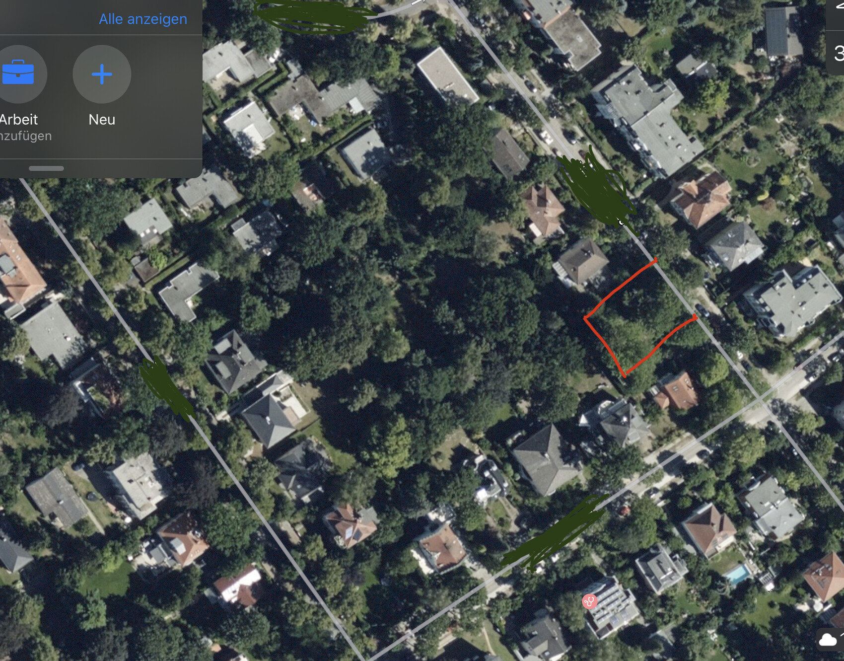

Größe des Grundstücks: 500m2, SW-Lage, 19,5 (Straße) x 25,5; Berlin, sehr gute Lage.
Sehr grüner Innenbereich nach Westen, nicht bebaubar. Ruhige Straße.
2 Herausforderungen:
Vorgarten mit 7,5 Metern sehr groß,

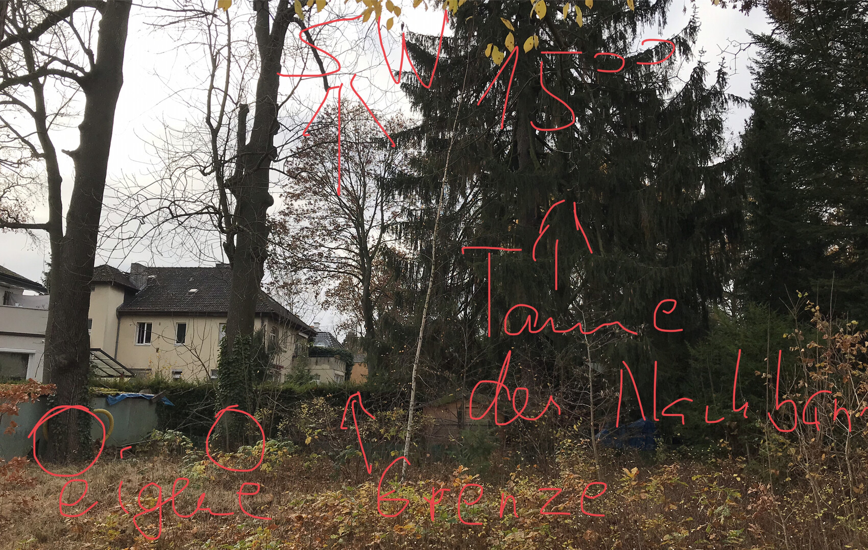

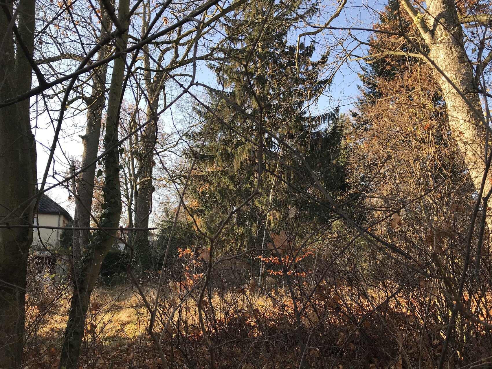

Riesige Fichte von 25-30m Höhe fast direkt auf der westlichen Grundstücksgrenze beim Nachbarn in der W/N-Ecke.

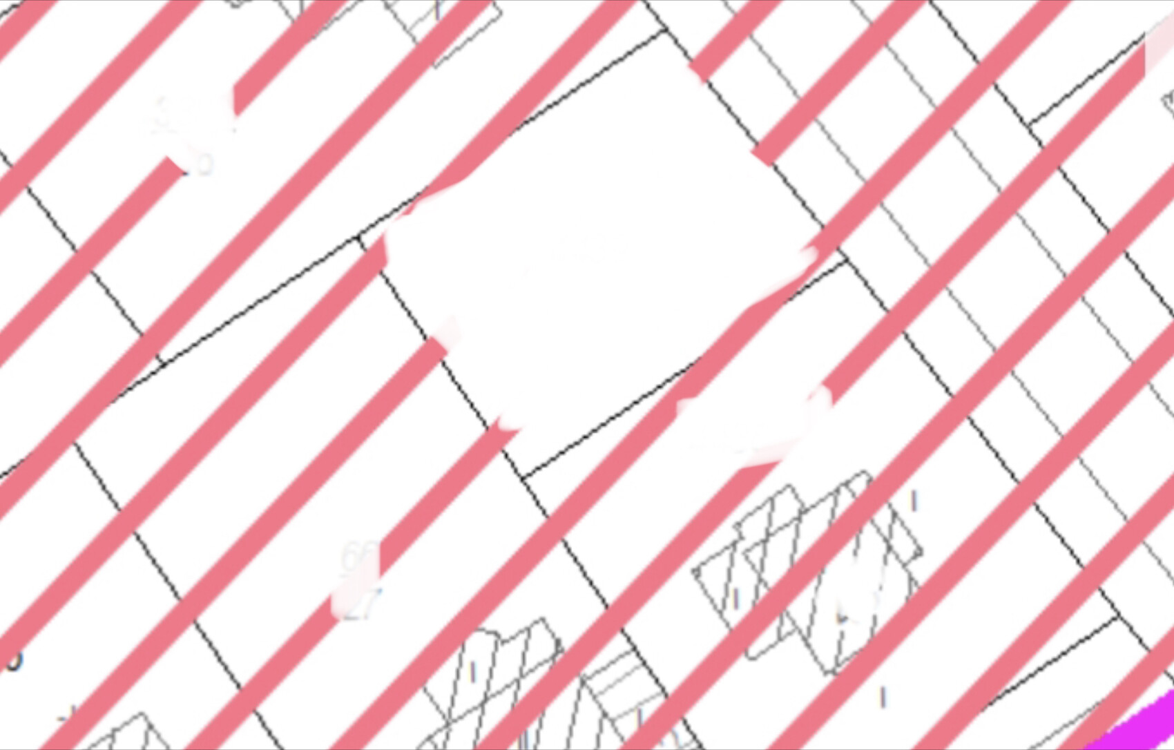

Baufenster, Baulinie und -grenze: 7,5m zur Straße freizuhalten, dort auch kein Stellplatz; 3m zu den 3 Nachbarn

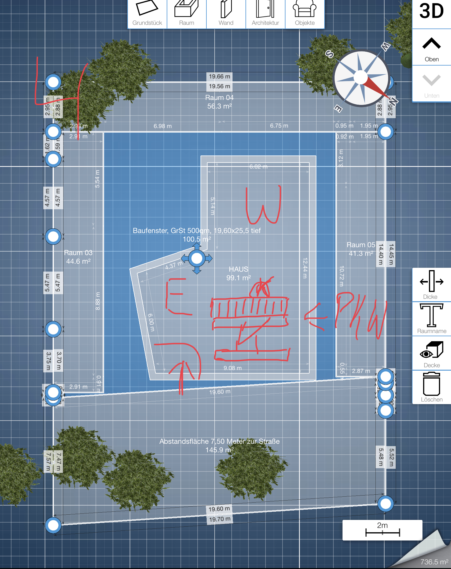

zu jedem gibt es einen ersten „Entwurf“ eines EG und OG, wissend dass das Wort Entwurf etwas übertrieben ist.
In zufälliger Reihenfolge:

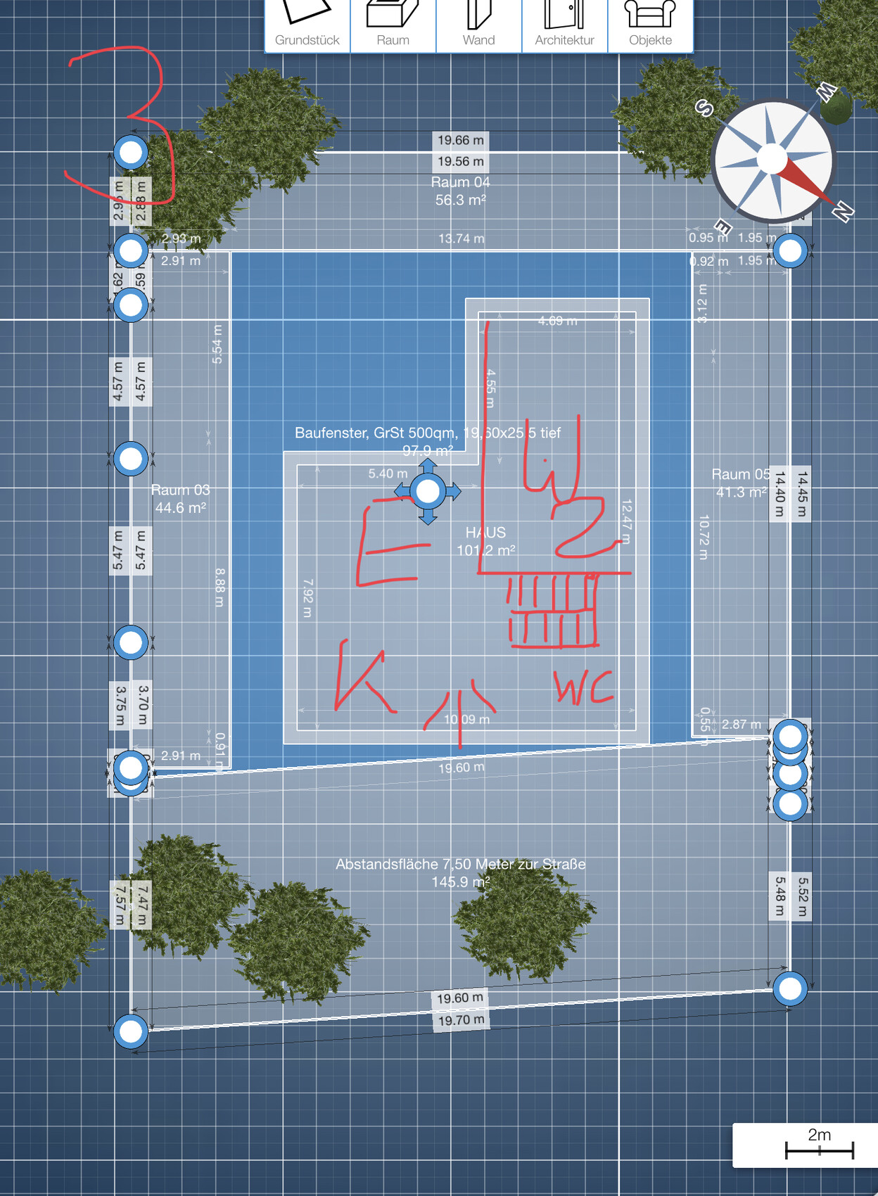

Entwurf 4 (schräg): die Anpassung an die Sonne, die Öffnung des Raumes von klein am Eingang zu groß im WZ, die Übergänge, der Fluss der Räume K-E-WZ, die Möglichkeiten der Terrasse Rundum E/WZ, tolles unkonventionelles Kinderzimmer mit Terrasse
Entwurf 3: funktioniert immer mit L-Form von K-E-W, viel Garten nach Westen, Schmalseite zum südöstlichen Nachbarn
Entwurf 2 (Winkel): der Teil überdachte Draußenbereich. Das aufgeräumte OG. Die OG-Terrasse.

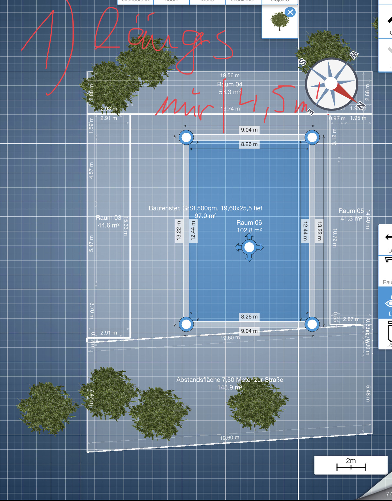

Entwurf 1 („Scheune“): Das ästhetische Äußere. Klare Struktur.
Was gefällt nicht? Warum?
E4: Küche zu subaltern? Großer Wohnraum bedarf der Untergliederung...oben reizvoll-schwierig
E3: keine Strukturierung des Gartens/Terrasse nicht dem Haus/Grundstück entspringend/eingeformt
E2: innen im EG zu zerklüftet? Küche nicht getrennt genug vom Esstisch?OG nicht ganz so einfach zu gestalten durch Winkel.
E1 Scheune: wenig Garten nach Westen.

Ohne den Text gelesen zu haben: lang und schmal an die Nordseite, Licht durch Süd-Sonne im Haus, WZ im Westen, lange Treppe mit dem Gebäude. Satteldach.

Ist doch perfekt alles. Moderne Scheune. Wenn Du das magst, ist vieles möglich 🙂
PS: Tu uns und Dir den Gefallen und schwenk auf Zeichenblock und Bleistift um.

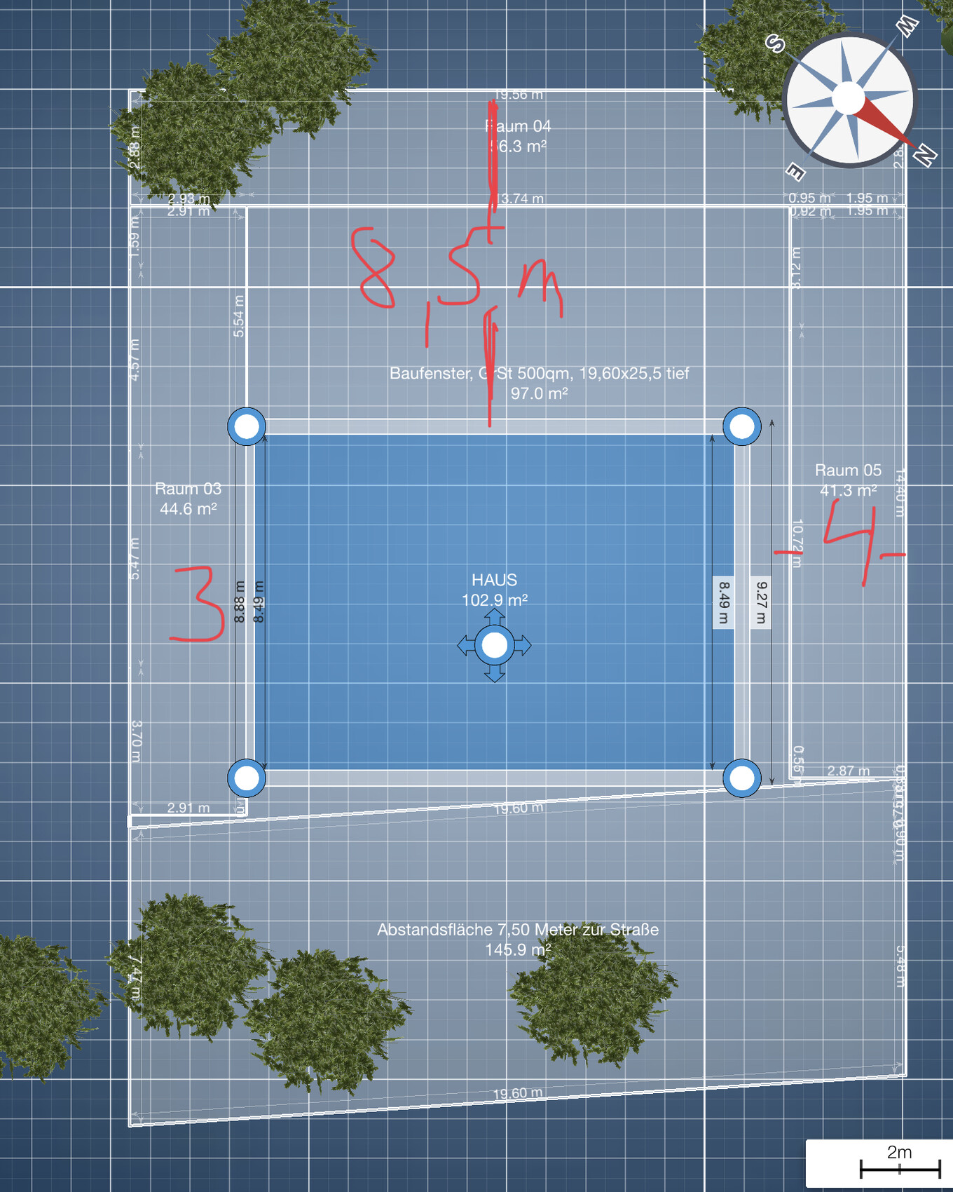

Bin da nicht so fit, die Grundflächenzahl mit Zuwegung, Terrasse, PKW Stellplatz könnte sehr knapp werden
Die Zuwegung frisst ganz schön Fläche.
Vorgarten @Steffi33 hat einen großen. Macht was her optisch.
4 und 3 Küche weit weg von der Terrasse.
2 paßt gar nicht zum Grundstück
1 finde ich gut

2 paßt gar nicht zum GrundstückGanz lieben Dank für die schnelle Antwort, also:
Idee 2 ist damit auch für mich draußen, zerteilt das Grundstück in zwei zusammenhanglose Teile.
Idee 1 (Scheune) gefällt mir ohne Frage, die Frage ist, ob es „scheunig“ genug wird: die schönsten, die ich gesehen habe, liegen bei 2:1 und mehr Längen-zu-Breite-Verhältnis. Hier ist die maximale Länge aber auf ca. 13 Meter begrenzt, also max. 1,6 zu 1. Reicht das zur „Scheune“ oder wird das dann etwas „fett“?
Von Idee 3 und 4 habe ich mich noch nicht ganz verabschiedet, insb 4 mit schrägem Winkel finde ich reizvoll, weil nicht statisch.

Ja, @haydee, die Grundflächenzahl wird eng, sie lag ursprünglich bei 0,3 und wurde dann durch erstmaligen Bebauungsplan auf 0,25 festgesetzt. Ich denke, als erstes muss auf die gepflasterte Zufahrt (allein schon 20+qm) verzichtet werden, dann auf Carport....und die Terrasse, nunja 😎 .

in Papier/Bleistift-Form(verstanden @ypg - aber zZt sehr schwer zu kaufen :p)Du hast ein Kind. Das gibt sicherlich gern mal ab.
UJS-Nord schrieb:
die ich gesehen habe, liegen bei 2:1 und mehr Längen-zu-Breite-Verhältnis.Scheunencharakter macht sich eher im Verhältnis Höhe, Schmalbreite, Dachneigung. Die "Länge" wirst Du auf nächster Nähe (Grundstücksgrenzen) überhaupt nicht greifen können.
Konzentriere Dich auch erstmal auf mögliche Raumlagen, bevor Du Länge und Breite fixierst... die 9 Meter sehe ich nämlich gar nicht. Die Scheune, auch wenn sie Dir zu kurz kommt, ist in diesem Fall nach meiner Meiung noch der charmanteste Baukörper.
