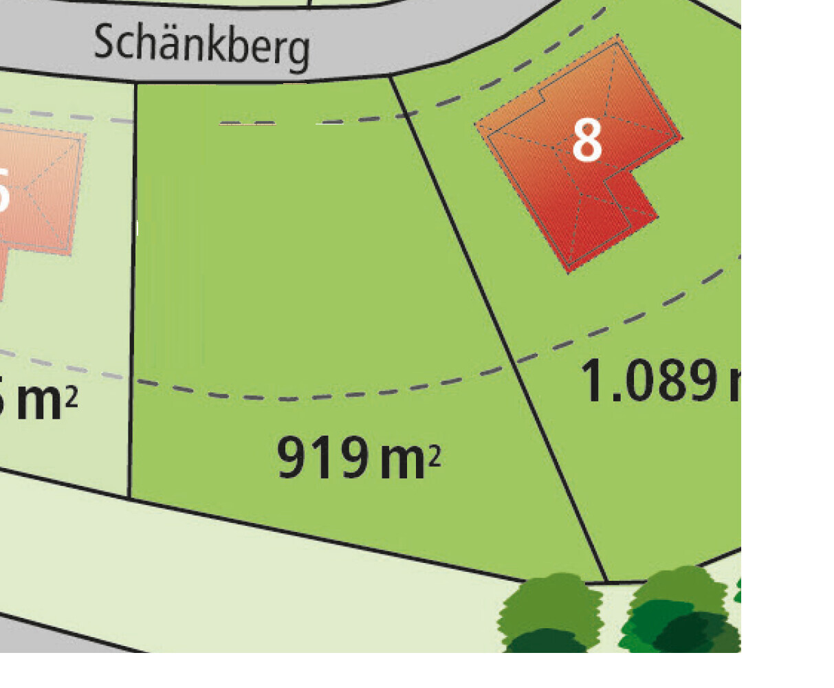

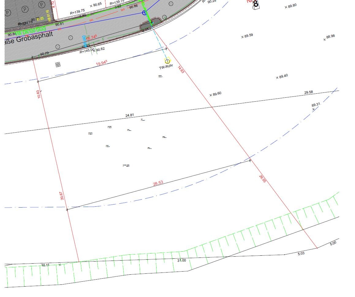

Das Grundstück ist nicht rechteckig geschnitten, was einen laienhaften Entwurf schwer macht. Die Größe sind 919m², Bebauungsplan und Richtlinien anbei.

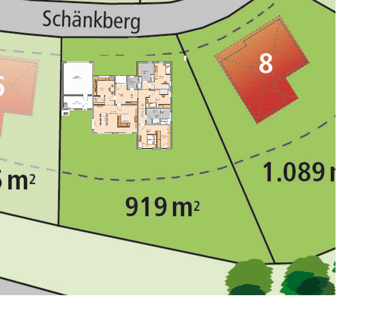

Eine Idee für die Gestaltung der Aufstellung habe ich ebenfalls angehangen, allerdings passt die von der Größe eher nicht darauf.
Wir wollen einen Bungalow inklusive Garage (optimal Doppelgarage für 2 Autos und 1 Motorrad) mit großem Wohn-/ Essbereich, 2 Kinderzimmer, Schlafzimmer mit Ankleide und zwei Badezimmer planen lassen. Außerdem haben wir bei Freunden eine teiloffene Küchengestaltung gesehen, die im Bedarfsfall durch eine Schiebetür abgeschlossen werden kann. Wir wollen möglichst nicht viel Platz vor dem Haus "verschwenden".
Als ungefähre Größe haben wir uns zwischen 130m² und 140m² vorgestellt.

Straßen- und Grundstücksplan: Kurvenverlauf, Grenzlinien, Messpunkte, Grünstreifen, Rohrverlegung.
Lageplan: Parzelle 919 m², 1.089 m²; rotes Gebäude Nr. 8; Straße oben, Bäume unten.

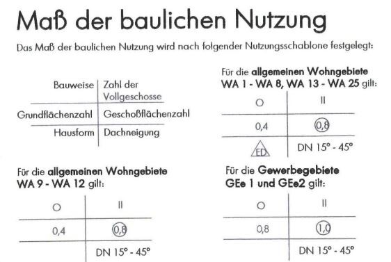

Übersichtstafel zur baulichen Nutzung: Bauweise, Vollgeschosse, GRZ, GFZ, Dachneigung
Lageplan: Hausgrundriss; Parzellen 919 m² und 1.089 m²; Straße Schänkberg.

Gemäß Bebauungsplan ist dies möglich, allerdings wurden wir vom Grundstücksverkäufer darauf hingewiesen, dass das Gesamtbild eingehalten werden soll.
"Wie Nachbarbebauung" und dies sind Bungalows.
Pinky0301
24.04.20 10:19
Dann hat der Verkäufer meiner Meinung nach Quatsch erzählt. Wenn es einen Bebauungsplan gibt, gilt das, was da drin steht. Da hat die Nachbarbebauung nichts mit zu tun.

Der Schnitt ist nicht wichtig. Wichtiger ist das Baufenster, was hier aber ausreichend, sogar für einen Bungalow erscheint.
„Vor“ dem Haus ist wichtiger und hat sogar noch einen Nutzen, nämlich Euren Fuhrpark außerhalb einer Garage unterzubringen. Ich sehe auch nicht bei der Grundstücksgröße, dass man das hier erwähnen muss und geizig mit der vorderen Fläche sein muss. Der Platz muss also ausreichend sein.
Wichtig ist das Baufenster mit Maßen. Ohne braucht man mit der Planung nicht anzufangen.
Der Entwurf ist für sich gut.
Dennoch kann man einfach mal einen Architekten mit dem Grundstück vertraut machen.

Mit Kindern würde ich keinen Bungalow bauen. Zudem muss man damit rechnen, dass die Nachbarn ihre 2-Geschossigkeit ausnutzen. Ich würde konventionell 1-1/2-geschossig bauen.
Tassimat
24.04.20 10:22
Nach dem Kauf kannst du bebauen wie du willst, solange du dich an den Bebauungsplan hältst. Also sogar zwei Vollgeschosse + "halbes" Dachgeschoss.
