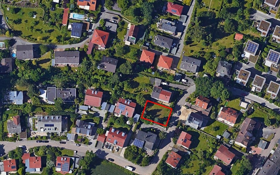

Die Pfeile oben und unten bedeuten, dass das Grundstück nicht nur von Süd nach Nord fällt (siehe Werte an den Kästchen), sondern auch etwas von West nach Ost.
Von Südwest nach Südost fällt das Grundstück um 1,5m, von Nordwest nach Nordost um 0,8m.
Das Westgrundstück (ca. 470 qm) meiner Eltern wäre grundsätzlich auch möglich für uns zur Bebauung.
Allerdings ist das ihr Nutz- und Aufenthaltsgarten, sie "leben" also heute in den Westgarten hinein, der auch schön terrassiert ist (2 Ebenen).
Das Südgrundstück wäre außerdem besser "abtrennbarer" und auch mit eigener Zufahrt einfacher zu gestalten.
GoogleMaps Bild ist beigefügt.
Andy

17.02.21 13:13
AndyM92 schrieb:
@icandoit:
Andy
Danke. Aber bei dem Gefaelle verschattest doch das Haus der Eltern. Im Winter haben die dann kaum noch Sonne.
Falls das Grundstück eh mal verkauft wird ist das natuerlich kein Argument mehr. 😉
@11ant im Bild sieht man das die Zufahrten der oestlichen Heli Grundstücke von Sueden ist.
Soweit ich informiert bin ist die HOAI nicht mehr gesetzlich verbindlich fuer den Einfamilienhaus Bau.
Aber der Bauboom hat seine Auswirkungen. Steigende Preise auch bei Architekten.
Leistungsphase 1-4 ist keine schlechte Idee. Dann kannst ja von einem GU bauen lassen. Der macht dann die Werkzeichnungen mit einem Bauzeichner. Fuer ein 08/15 Haus geht das immer. Nur am Hang ist es eben selten ein easy Projekt.
