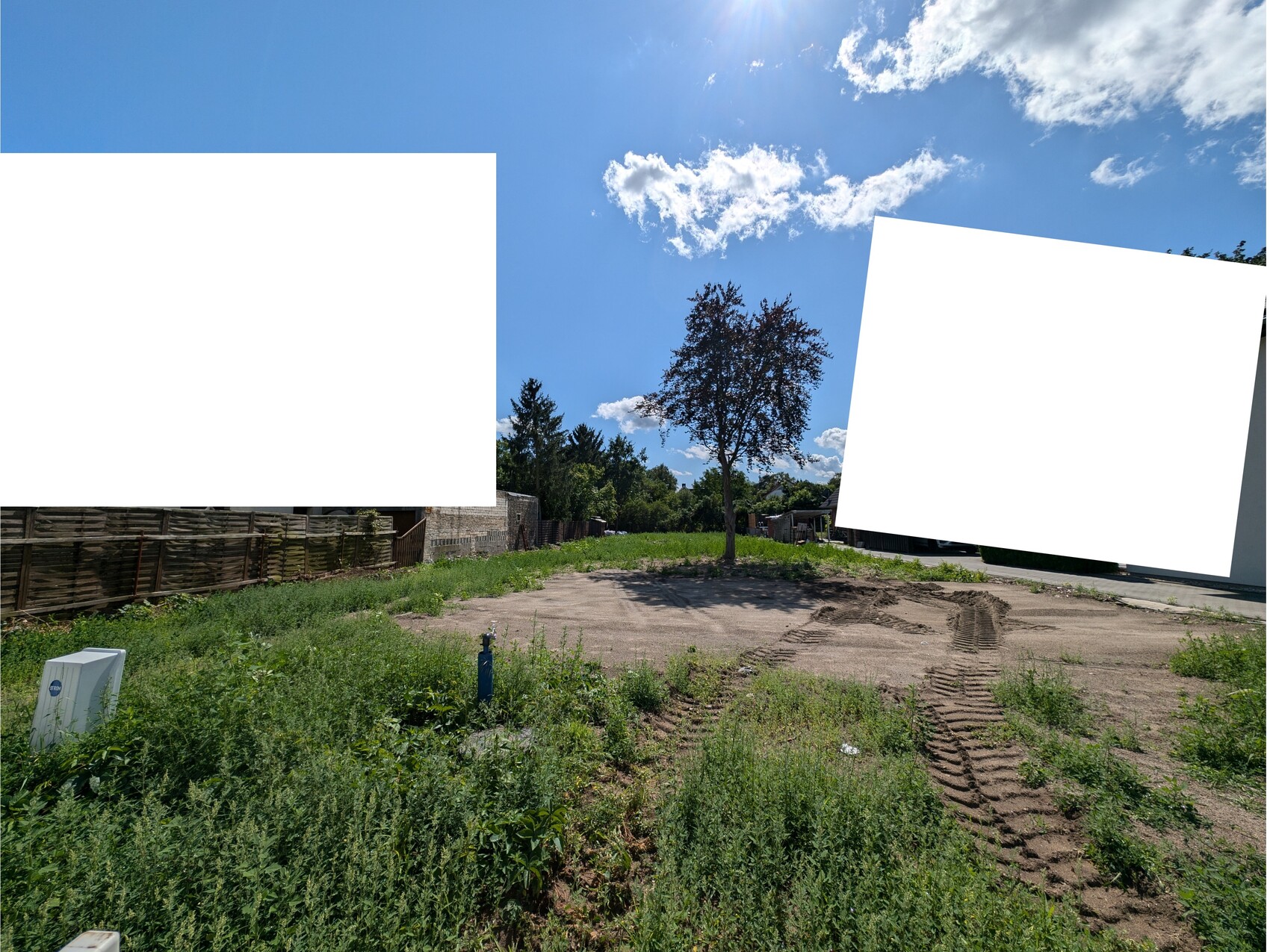

Den Bestand habe ich verdeckt, weil man auf dem Ausschnitt praktisch nichts erkennt. Das Grundstück war ziemlich verwildert und auf dem Satellitenbild sieht man nur eine grüne Baumdecke. Hier mal ein Bild nachdem alles beräumt wurde.
Offenes Baugrundstück mit Gras, Sandweg, Baum in Mitte, Zaun links, blauer Himmel.
