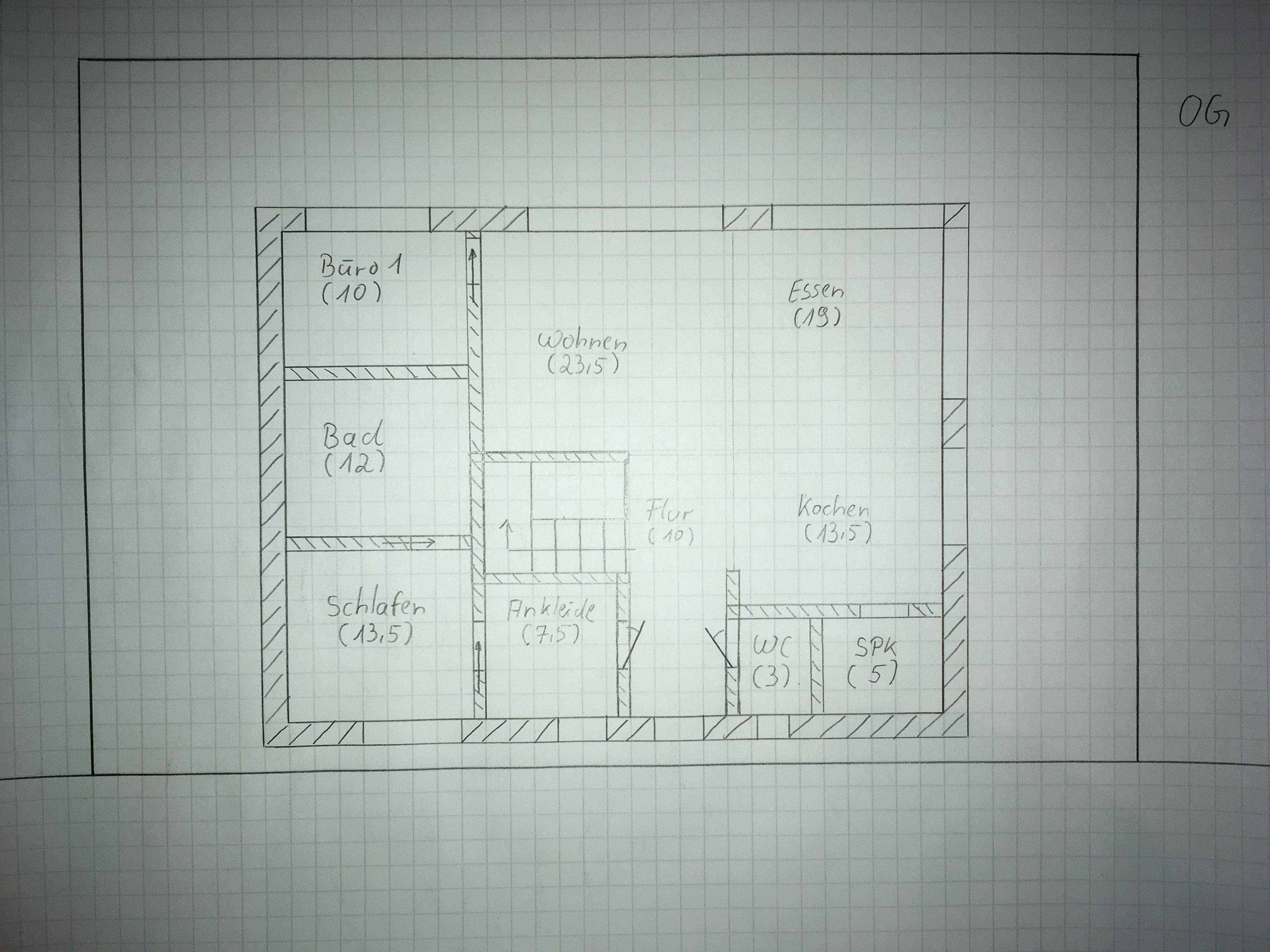

wir haben nun mit der ersten "internen" Entwurfsplanung begonnen und ich wäre super dankbar, ein Feedback zu bekommen - insbesondere bei "Ideen" von uns, die ganz daneben sind...

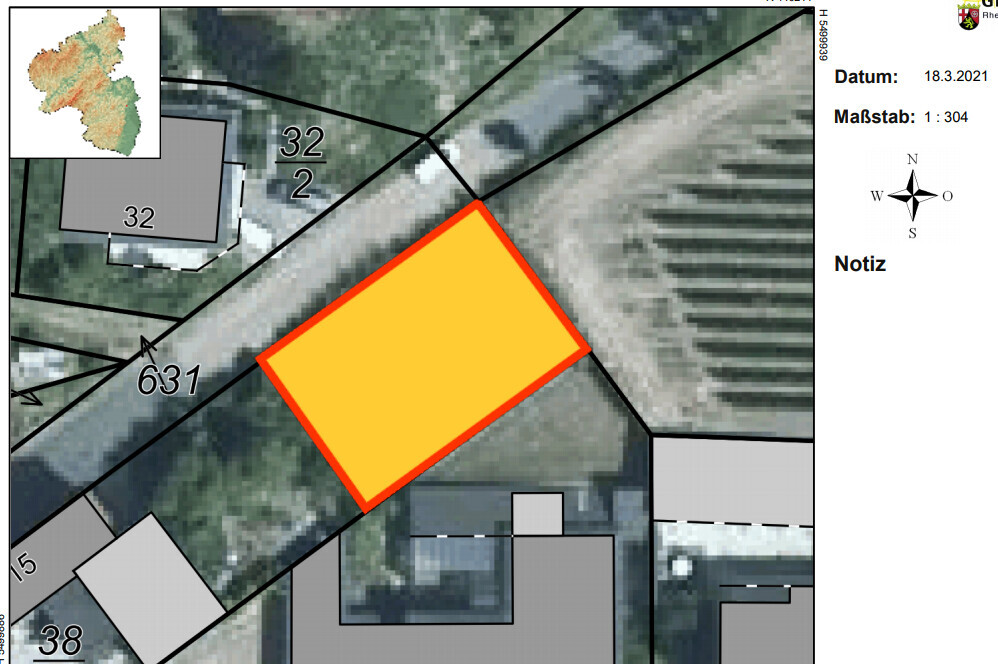

kein Bebauungsplan, letztes Grundstück am Rande eines Dorfgebiets
Größe des Grundstücks: 330m² (ca. 21,8m x 14,8m)
Hang: Neigung ca. 7°
Ton-Lehmboden, Kalkstein in geringer Tiefe
Infos gemäß Bauvoranfrage

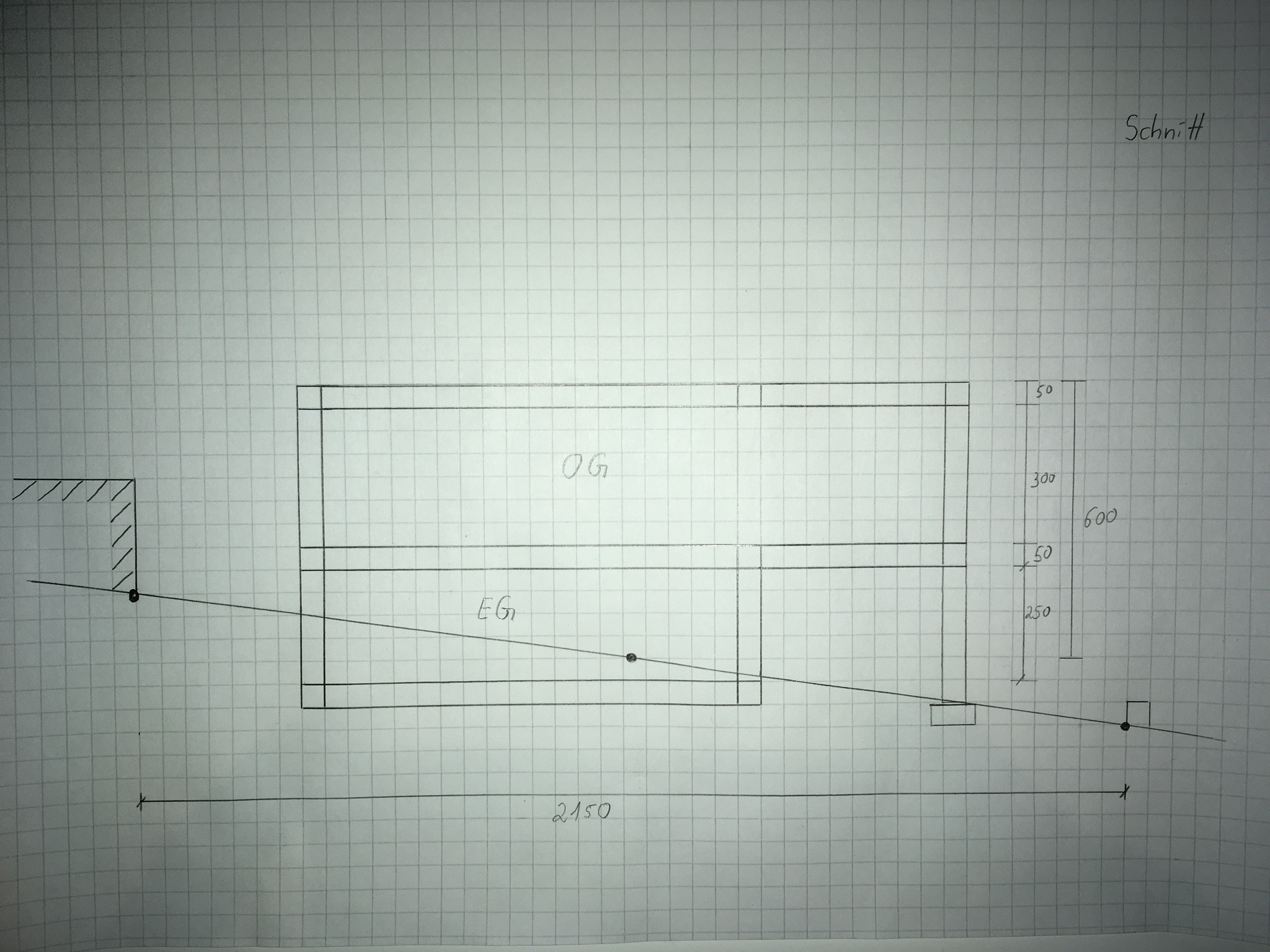

Geschossigkeit: max. 2 Vollgeschosse
Dachform: beliebig
Traufhöhe 6m
Firsthöhe 10m
Stilrichtung, Dachform, Gebäudetyp: Flachdach wäre schön, aber z.B. auch "modern Barn"
Keller als Souterrain wegen Hang, darauf ein "echtes" Geschoss

Was gefällt besonders? Warum?: eigentliche Wohnräume auf einer Ebene
Was gefällt nicht? Warum? Bad und Ankleide grenzwertig "klein"

"Rumoptimieren" mit Traufhöhe unter Ausnutzung der Abstandsflächen
möglichst wenig Erdarbeiten (siehe Boden...)

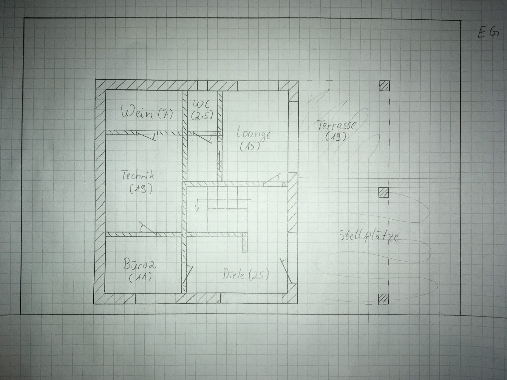

Hinweis 2: Plan ist halbwegs maßstäblich gezeichnet (5mm Karo = 50 cm), Zahlen in () sind m²; Norden ist unten Links bei EG und OG, die schöne Aussicht im Süden ist oben rechts :-)

Hat irgendwie den Charme eines abgebrochenen Parkhauses oder die Rohbauten in südlichen Ländern... modern barn sehe ich nicht 😳
Ne, mal ehrlich: einfach mal Quadrate aneinanderreihen und dadurch Durchgangsräume und gefangene Räume generieren ist keine Hausplanung. Terrasse gibt es nicht? Also ohne Kfz-Blick, sondern vom Wohnraum?

finde den self-made Entwurf äusserst bescheiden. Da fehlt es so ziemlich an allem, was einen Wohnraum liebenswert macht....
Latscht Du vom Büro in die Technik? Terrasse mit Blick auf den Carport?
Wo sind die Flure die Zimmerzugänge verbinden? Bad mit 12 findest Du klein aber Schlafzimmer mit 13 nicht? Finde das Bad mehr als groß. Und das zweite Büro betritt man vom Wohnzimmer? Wo ist das generelle Entree? Wo der Balkon? Und wo war nochmal Norden?

Uh wirklich der Charme eines Parkhauses.
Der Entwurf ist ein Beispiel das Größe nicht alles ist.
Seit ihr Vampire? Wenn ihr so eine Abneigung gegen draußen habt warum keine schicke ETW?
Holt euch Kataloge, Grundrisse und Inspirationen im Internet.
Erstellt ein Raumprogramm. Nicht nur die Räume, sondern auch was rein soll. Euer Weinkeller umfasst mehr Schrankmeter als die Ankleide.
Werft den Grundriss weg und fangt nochmal an

Die Zufahrt ist mir noch nicht ganz klar.
Über die sehr ungeschickte Raumaufteilung wurde bereits geschrieben. Die Durchgangszimmer machen wenig Sinn und kosten Platz.
Technik ist schlecht zu erreichen. Zusammen mit Hausanschlüssen, Lüftung, Heizung, Photovoltaik usw. wird der Platz an der Wand knapp.
Von welcher Seite wird das Haus erschlossen? Wenn du alles um das Haus legen musst wird es deutlich teurer.
Auch die Lounge und Terrasse wird fast nicht genutzt werden da man Alles durch das Haus tragen muss.
Das Haus hat einfach keine Verbindung Innen / Außen.
Die Küche im OG im vorspringenden Geschoss bedeutet vermutlich dickere Decken. Die Küche muss ja auch entwässert werden. Um das Gefälle zu schaffen wird die Decke dicker, zusätzlich muss diese Decke gedämmt werden da Außenhülle.
Auch müsst ihr Alles durchs Treppenhaus Hochschleppen.
Wie wollt ihr die Fenster öffnen. Dort muss überall eine Absturzsicherung hin. Über Reinigung der Fenster wollen wir jetzt mal gar nicht sprechen....
Auf das Dach würde ich eine Photovoltaikanlage packen. Oberlichter im Flachdach sind immer ein Schwachpunkt was Dichtigkeit betrifft.
Ich bin ja ein Freund von Individualismus. Aber dieser Grundriss funktioniert nicht. Leider nochmal zurück auf Anfang.

Positiv gesagt: das geht besser! Büro im Keller ohne Fenster? Kleine, verschachtelte Zimmer... wurde alles schon gesagt.
Nutzt die Chancen, die eine Planung für 2 Personen beinhaltet.
