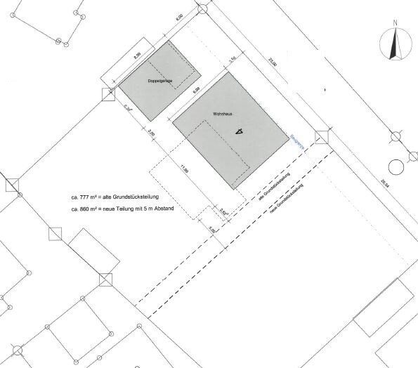

Nun ist mein letzter Post schon einige Zeit her und ich würde gerne den aktuellsten Stand mit Euch teilen.
Unser relativ großes Grundstück ca. 1400qm werden wir vorerst nicht teilen + verkaufen. Wir wollen es uns min. 10 Jahre offen halten (davor wären bei Verkauf Steuern fällig), was mit dem Grundstück passieren soll.

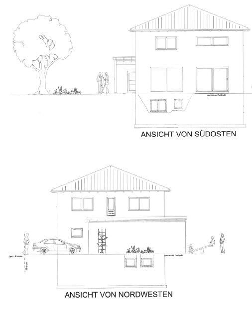

Wir haben das Haus auf 10*12m (185qm im EG + OG) vergrößert, einen überdachten Durchgang zwischen Garage und Haus, die Variante direkter Zugang hat uns nicht mehr so gefallen. Unser Grundstück liegt an einer Spielstraße, wird aber trotzdem relativ gut befahren und auf unserer Seite befindet sich kein Bordstein. Das Haus werden wir auf die Baugrenze 3 Meter ran an die Straße bauen. Die Einfahrt / Eingang bietet somit mehr Platz für die kids und hat einen direkten Durchgang in den Garten.

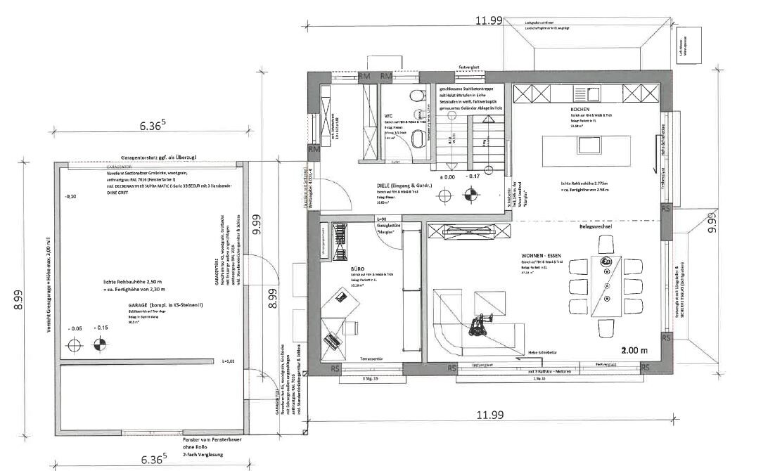

Wir haben lange hin und her überlegt, ob wir die Küche und das Wohnzimmer tauschen wollen und sind bei der Ursprungsvariante geblieben und wollen das Büro im Erdgeschoss belassen. Wir spendieren der Küche Richtung SO eine Schiebetüre und es soll eine kleine Terrasse für Grill, Kräuter und eine Sitzgelegenheit für den Kaffee am Morgen geben.

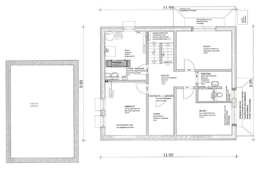

Im Keller haben wir dem Zimmer + Badezimmer Richtung SO ebenfalls einen Lichtgraben spendiert. Die neuste Erkenntnis durch einen Bodengutachten eines Nachbarn ist, dass relativ bald Fels kommt (ab ca. 2 Meter). Was das jetzt im Detail für die Lichtgräben bzw. Entwässerung bedeutet, vermag ich zum jetzigen Zeitpunkt und Unwissenheit nicht einzuschätzen.

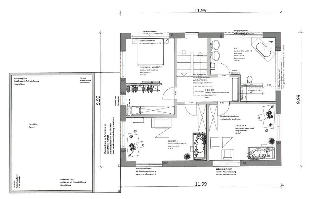

Das OG haben wir nicht groß angepasst, wir haben dem Schlafzimmer mehr Durchgang zwischen (TV-) Wand und Bett spendiert. Der Flur im OG soll einen Einbauschrank erhalten. Ein Versorgungschacht von Dach in Richtung Technikraum findet auf Höhe begehbarer Kleiderschrank / Büro statt.
Wie seht ihr den neusten Entwurf, Kritiken, Tipps und Ratschläge werden gerne angenommen. Optimierungspotential sehe ich noch bei der Fenstergestaltung und bei dem großen Bad im OG.

Grundrissplan eines Hauses mit Garage, Büro, Diele, WC, Küche und Wohn-/Essbereich.
Grundriss eines Hauses mit Schlafzimmer, Ankleide, Bad, Diele und zwei Zimmern.
Grundriss Kellergeschoss: Technik-Anschluss, Werkstatt, Vorrat, Diele, Kell. I, Kell. II, Dusche/WC
Lageplan: Grundstück mit Doppelgarage und Wohnhaus, Maßen, Nordpfeil

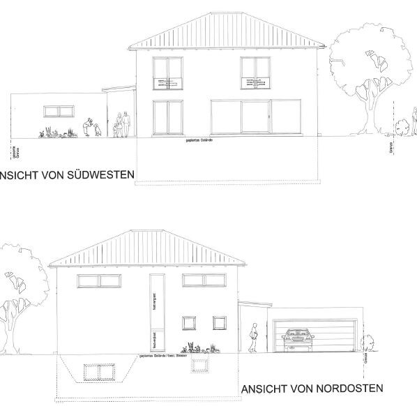

Zwei Ansichten eines Hauses (Südost- und Nordwestansicht) mit Baum, Auto und Menschen.
Architekturzeichnung eines zweigeschossigen Hauses mit Garage; Ansichten von Südwesten und Nordosten.

- Fassade nordost - setze ein drittes Fensterband in die Küche EG, sorgt auch für mehr Licht
- WZ-Fenster südwest - das ist riesig, unabhängig vom Geschmack, wird das Gewächshauscharakter haben, da brauchst Du irgendwas zur Beschattung, vielleicht in Form einer Terrassenüberdachung
- Fenster Ankleide - selbe Brüstungshöhe analog der Fenster links und rechts

im Wohnzimmer sieht man durch die „neue“ Couch ganz gut, wie „behaglich“ der Sitzbereich in dieser Ecke sein wird. Man sitzt da genau ggü der Ecke mit Blick zur Tür - schön ist das nicht. Und wenn man bedenkt, dass ein Sofa nicht in die Ecke gequetscht wird...
Der Aussenflur wird ein Windfänger und Windkanal werden.
Lichthof am Wohnbereich?

Wir haben im EG auch 10x12m gebaut mit den gleichen Räumen (unsere Speisekammer könnte eure Garderobe sein). Schau dir den Entwurf mal an und du wirst merken, dass da mehr drin ist. Euer Wohnzimmer ist quasi nicht vorhanden und das Esszimmer viel zu groß.
OG gefällt mir irgendwie auch nicht. Euer Schlafzimmer mit Ankleide ist Mini und das Bad lächerlich groß

ja, das Bad ist übertrieben groß, altmodisch mit der Eckwanne.

Bei euch ist die Küche auch an der falschen Stelle. Die muss an die Terrasse/ Garten. Das Wohnzimmer nicht. Also tauschen.
