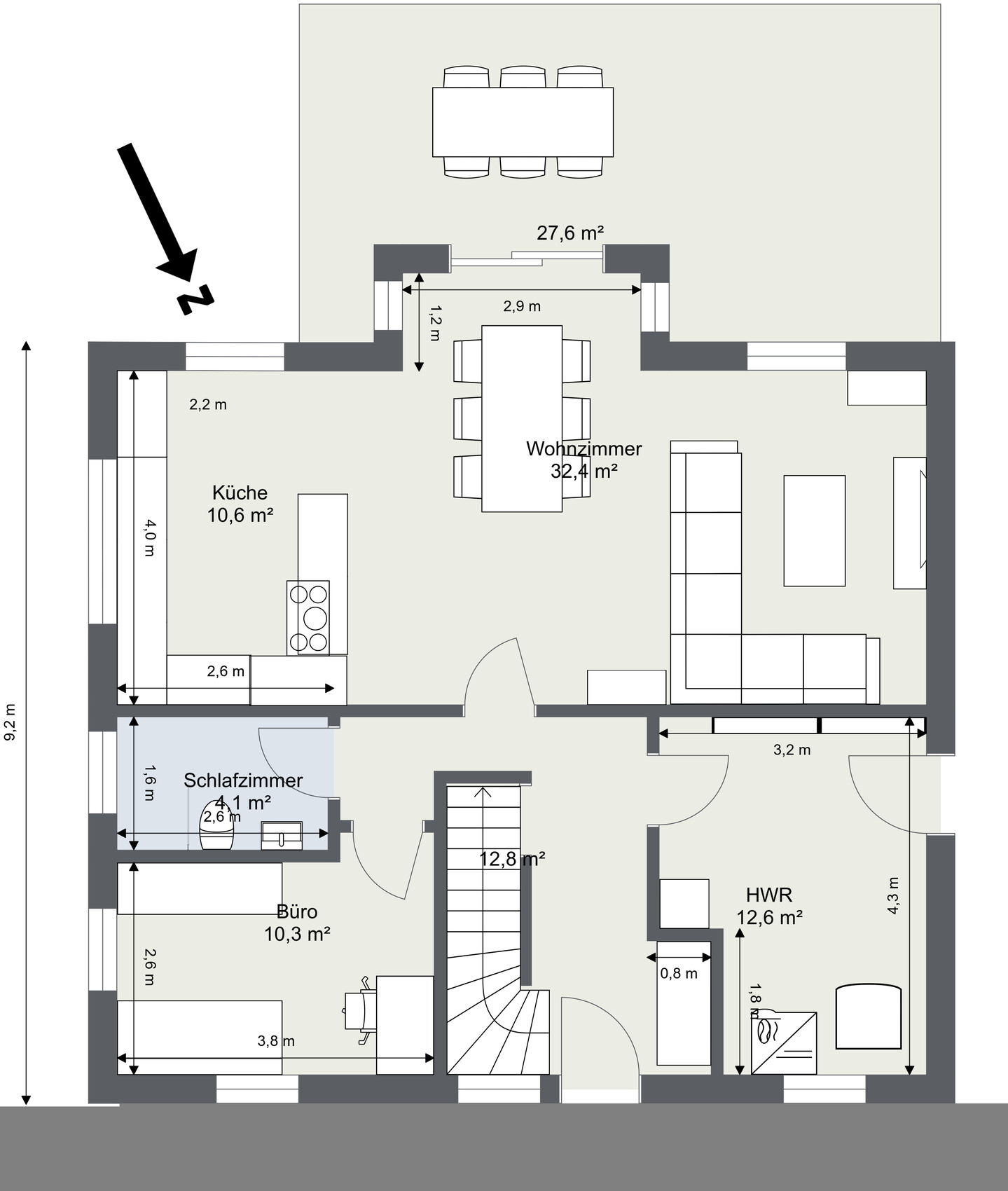

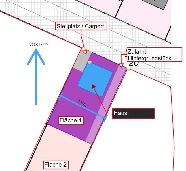

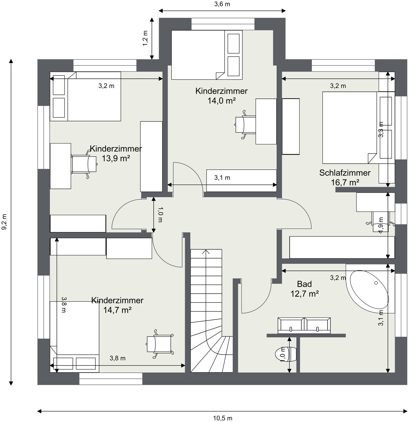

wir sind eine 5-köpfige Familie (2 Erwachsene, 3 Kinder) und planen gerade den Hausbau. Es ist gar nicht so einfach einen Grundriss mit 4 Schlafzimmern + Büro/Gästezimmer zu finden, und dann auch eine noch bezahlbare Größe zu haben. Daher haben wir schon einige Grundrisse durchprobiert und freuen uns euer Feedback und Anmerkungen zu erhalten. Der letzte Stand ist jetzt der Kompromiss aus Baukosten und Größe geworden. Es geht uns also eher darum, mit der Fläche das Maximum rauszuholen. Klar wäre mehr immer schöner, aber mehr als ca. 160qm geht leider nicht. Wir möchten den Grundriss dann gerne nutzen um vergleichbare Angebote von Hausbaufirmen zu erhalten.

Größe des Grundstücks: 550qm
Baufenster: 12m x 20m
Hang: nein
Grundflächenzahl: 0,2

Von wem stammt die Planung: Selber erstellt auf Grundlage von einigen Beispielen und Inspirationen aus dem Netz. Die Fenster sind noch Platzhalter
Wir sind uns unschlüssig zum Erker. Hatten diesen jetzt eingeplant, um etwas mehr Platz für den Esstisch zu haben, insbesondere wenn man mal Gäste hat. Da kommen dann schnell 10 Leute zusammen. Außerdem lässt sich so besser das 3. Kinderzimmer einplanen. Die Frage ist aber wie die Kosten von einem Erker im Vergleich zu einfach einer etwas größeren Grundfläche stehen. Vielleicht kennt sich hier jemand aus. Und ob vielleicht noch andere Anordnungen möglich sind, welche den Platz effizient ausnutzen.

Ich mach's mal kurz:
Holt Euch Hilfe, der Entwurf krankt an vielen Stellen. Und vergleichbare Angebote von Hausbaufirmen erhaltet Ihr nur, wenn ihr einen Fachmann (a.k.a. Architekt) dazu zieht. Ansonsten vergleicht Ihr Äpfel mit Nutella und Sauce Hollandaise.
Einige Anmerkungen zum Grundriss:
- Erker sind grundsätzlich teuer im Vergleich zur einfachen Formgebung
- Ihr verschenkt massiv Fläche in der Mitte des Wohnzimmer/Esszimmer/Küche
- Tür zu diesem Zimmer ist wild platziert
- unnötige Verkehrsfläche zum Erreichen der Zimmer Planlinks EG
- Hauswirtschaftsraum geplant ohne eine Idee zu haben, was da alles rein muss. Wenn man zum Wäsche machen stets an aller Technik vorbei muss, um in den hinteren (planunten) Teil des Raums zu kommen, stört das. Generell gehört der Raum eher weiter weg von der Haustür, als das Gäste-WC, weil die Wahrscheinlichkeit, dass jemand kurz vor der Abfahrt sagt "Ich muss noch schnell Pipi!" größer ist, als die, dass jemand sagt "Ich muss noch schnell Wäsche machen!"
- Büro: Reiner Hinweis: Nicht mehr absetzbar mit Bett im Raum
- Viele Fenstergrößen, weder in Breite noch Position harmonisiert. Das Haus sieht von außen dann entsprechend aus.
- Zweiter Schreibtisch oben im Ankleidebereich ist vermutlich kaum nutzbar, weil nicht genug Platz ist, da mit einem Stuhl ordentlich vor zu sitzen.
- Kinderzimmer planoben ist lang und schmal. So ein Zimmer haben wir hier im Altbau auch als Kinderzimmer, empfinde ich für die Möblierung als unpraktisch.
- Eines Eurer Kinder ist leider ein Stiefkind. Anders lässt sich nicht erklären, warum zwei Kinder in den Garten schauen dürfen, während das dritte zur Straße und zur Durchfahrt zum Hintergrundstück hin ins Zimmer darf.
- Badezimmer geht deutlich kompakter
- Flur im OG ist innenliegend gefangen mit nur etwas Licht von der Treppe - oben wird es nie hell sein.

Wie ich zuletzt in https://www.hausbau-forum.de/threads/grundriss-3-kinderzimmer-einfamilienhaus-potenziale.46428/#post-646707 erwähnte, für Dreikindfamilien geeignete Grundrisse haben wir hier glaube ich bei @Tolentino
https://www.hausbau-forum.de/threads/lage-stadtvilla-oder-einfamilienhaus-auf-500-m2-grundstueck-rechteck.33505/
und bei @Zaba12 https://www.hausbau-forum.de/threads/grundriss-fuer-11m-x-8-25m-ok.24781/ (wobei im Beispiel von @Tolentino auch die Grundstückssituation mit einem Hinterlieger ähnlich ist. Und da kann man auch gleich schön sehen, daß der "Erker" durchaus vermeidbar ist, wenn man die Treppe kompakter anlegt.
