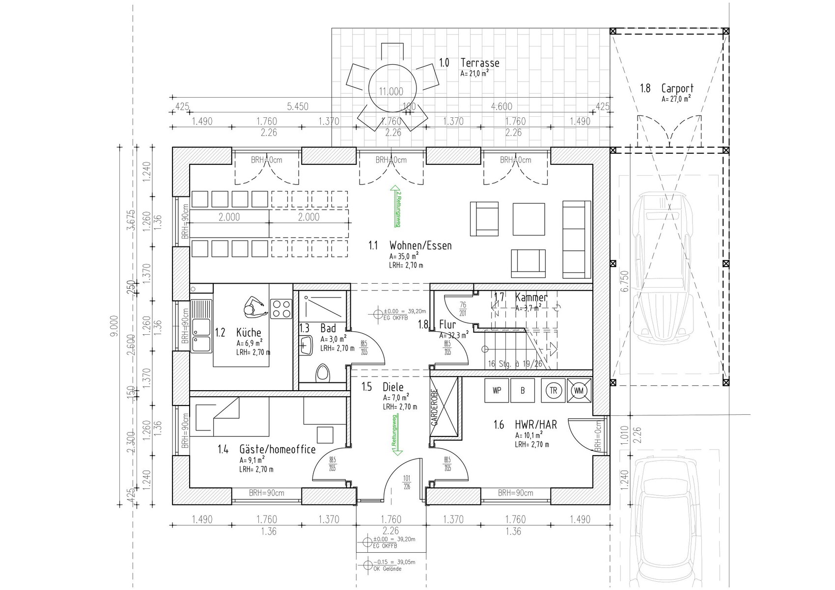

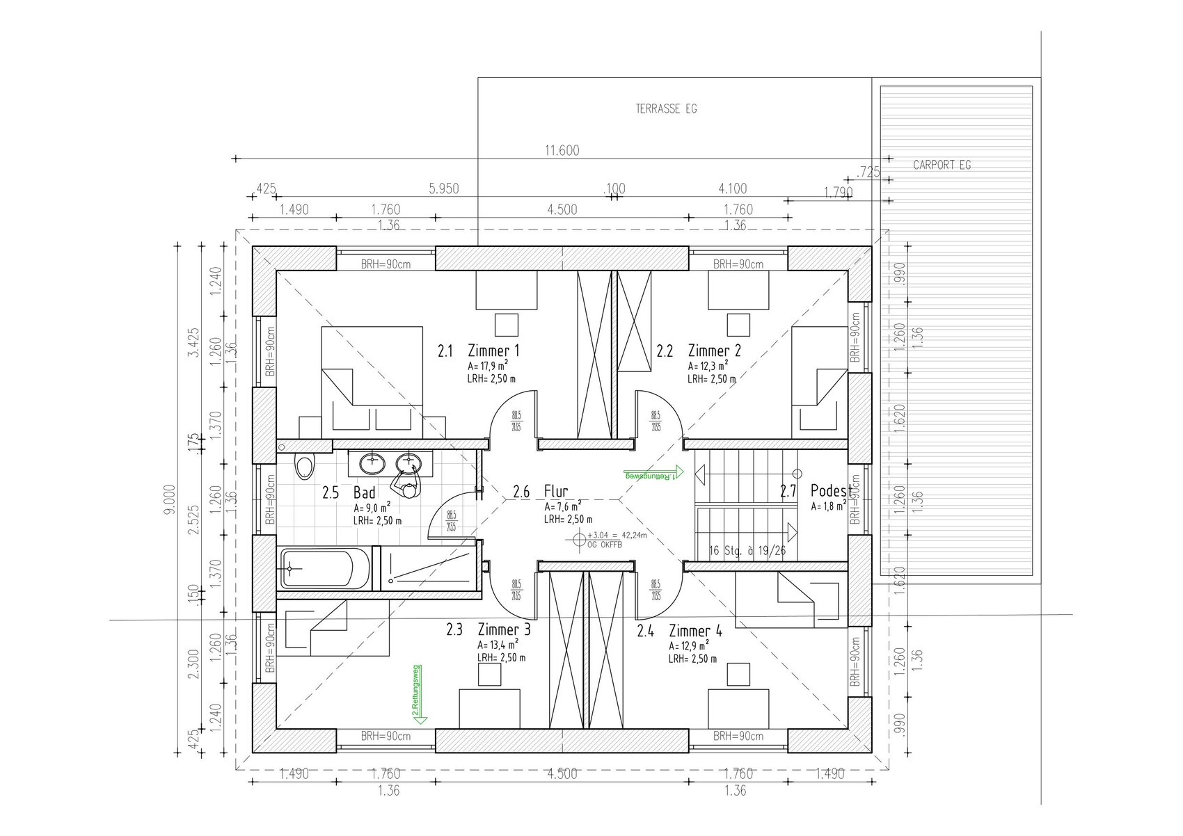

Ich hole diesen Beitrag mal wieder nach vorne. Wir sind inzwischen weiter mit der Grundrissplanung gekommen und haben, auch wie hier empfohlen wurde, mit einem Architekten zusammen gearbeitet. Dabei ist bisher der folgende Grundriss entstanden.
Grundriss eines Einfamilienhauses mit Wohn-/Essbereich, Küche, Bad, Flur, Carport und Terrasse.
Grundriss eines Wohnhauses mit 4 Zimmern, Bad, Flur, Treppenhaus und Terrasse.
Was uns gefällt:
Die Kinderzimmer in OG sind relativ gleich groß und auch der Schnitt passt uns. Wir bekommen einen kleinen Schreibtisch im Schlafzimmer unter. Im EG haben wir Platz für die Garderobe und auch der Hauswirtschaftsraum ist ausreichend groß. Die Wege zwischen Wohnzimmer und OG sind kurz, sodass man praktisch einen abgetrennten Bereich hat.
Wo wir noch Potenzial sehen: Die Küche kommt uns sehr klein vor. Außerdem gibt es gefühlt sehr viel ungenutzten Raum im Wohn/Esszimmer. Zudem sind wir uns nicht sicher, ob bei 3m Breite das Wohnzimmer einem sehr eng vorkommen wird. Das Bad im OG könnte auch etwas größer sein bzw. irgendwie gefällt uns hier nicht die Anordnung.
Wir würden uns über weitere Ideen / Anmerkungen freuen. Danke!
Jasmin29.04.24 22:24
Guten Abend, auf den schnellen Blick fällt mir auf, dass euer WC im EG innenliegend geplant wurde. Ist das so gewünscht?
Drei Meter breites Wohnzimmer ist bescheiden. Welches Sofa soll da für wie viele Personen passen? Leider ist auch ein "toter Flur" zwischen Wohn- und Essbereich entstanden.
LG
