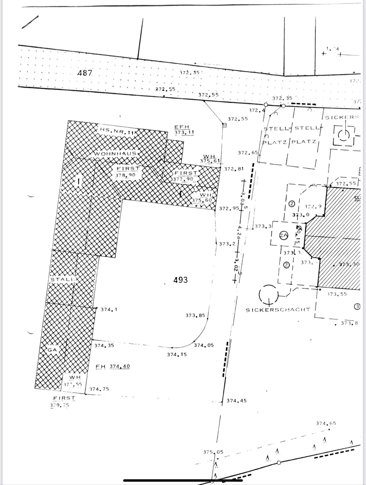

wir freuen uns auf euren Input für unsere Planung. Das Grundstück ist fix, der Entwurf, die Bauart (massiv/Holzständer) und das Vorgehen (GU, als Bauherr) noch völlig frei.
Untenstehend findet ihr unseren Fragebogen, ich hoffe er ist vollständig und nicht zu ausführlich beantwortet.

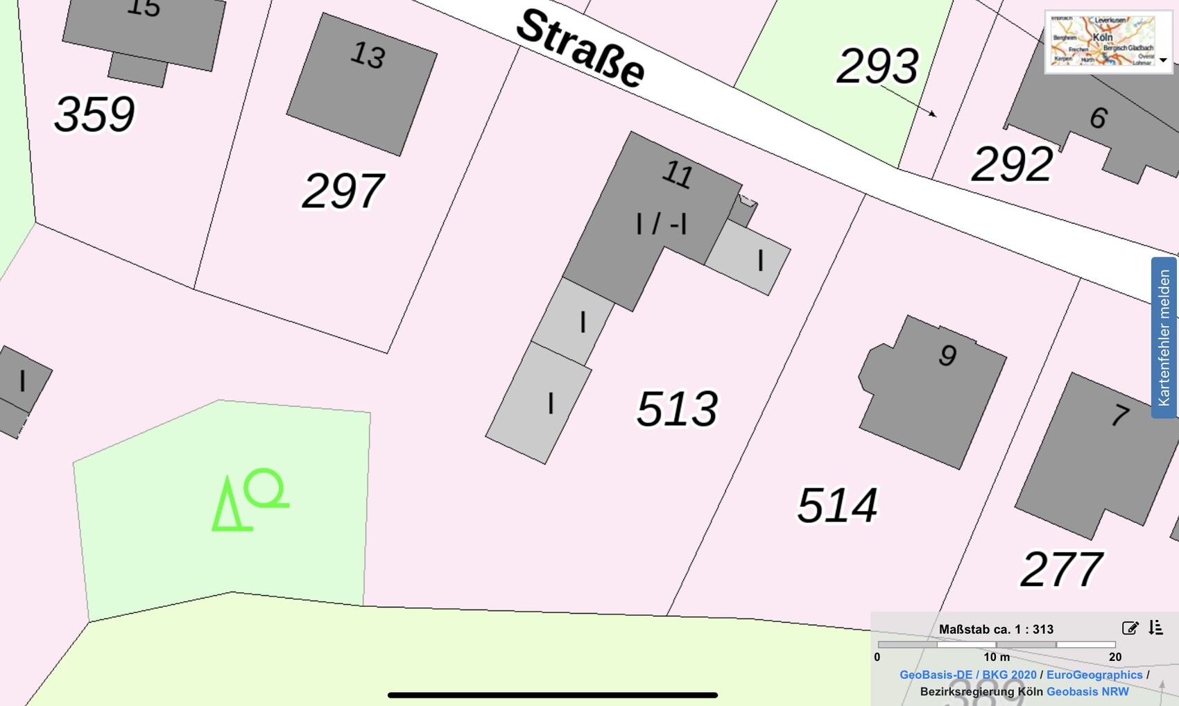

Größe des Grundstücks 1000 m² bebaubare Fläche, insgesamt 3600 m² mit Wald und Wiesenflächen
Hang Hang ist vorhanden. Circa eine Geschosshöhe von Straße (Norden) Richtung Garten aufsteigend (Süden)
Grundflächenzahl ungeplanter Innenbereich, richtet sich nach Umgebungsbebauung
Geschossflächenzahl ungeplanter Innenbereich, richtet sich nach Umgebungsbebauung
Baufenster, Baulinie und -grenze Bebauung möglich bis zum südlichen Rand des jetzigen bestehenden Gebäudes
Randbebauung siehe Bilder

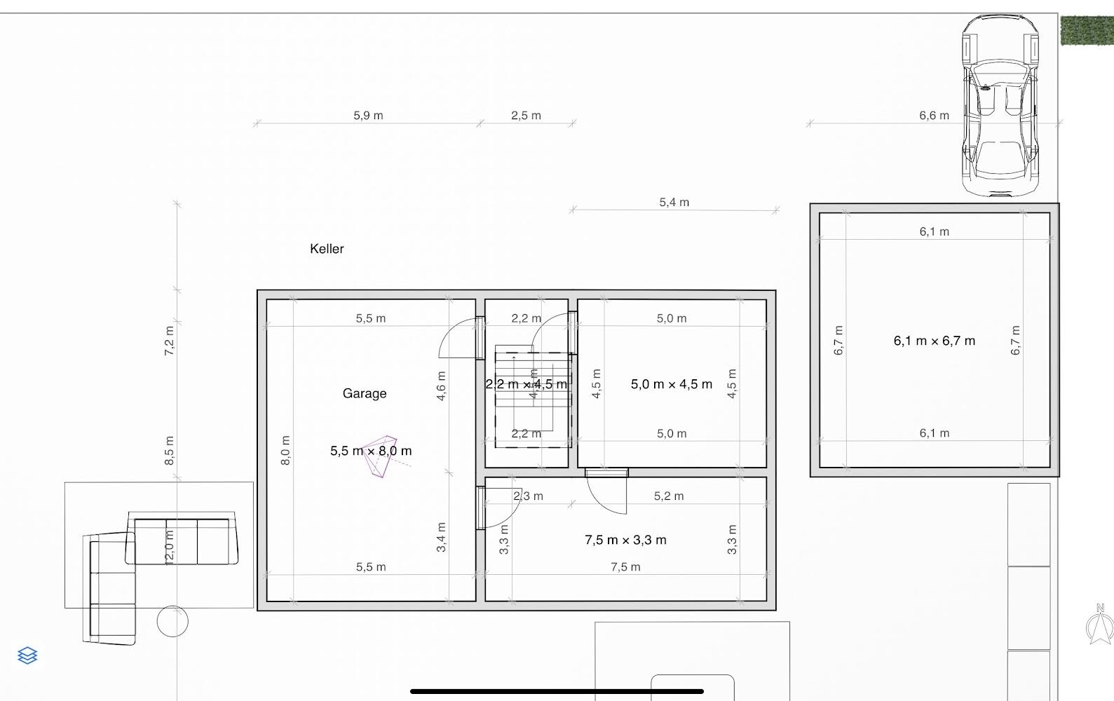

Keller, Geschosse. Unsere Idee wäre ein Keller auf Höhe der Straßenebene und das Erdgeschoss mit Wohnbereich auf Höhe der Terrassenebene zu setzen. Allerdings ist als Einschränkung zu sehen, dass die umgebenden Gebäude durch die Felsen Probleme bei der Kellererstellung hatten. Die Garage beziehungsweise eine Doppelgarage würden wir gegebenenfalls in den Keller integrieren. Das erste Obergeschoss wäre dann der Schlafbereich, wahrscheinlich aufgrund der anderen Gebäude mit Dachschräge als Halbgeschoss.

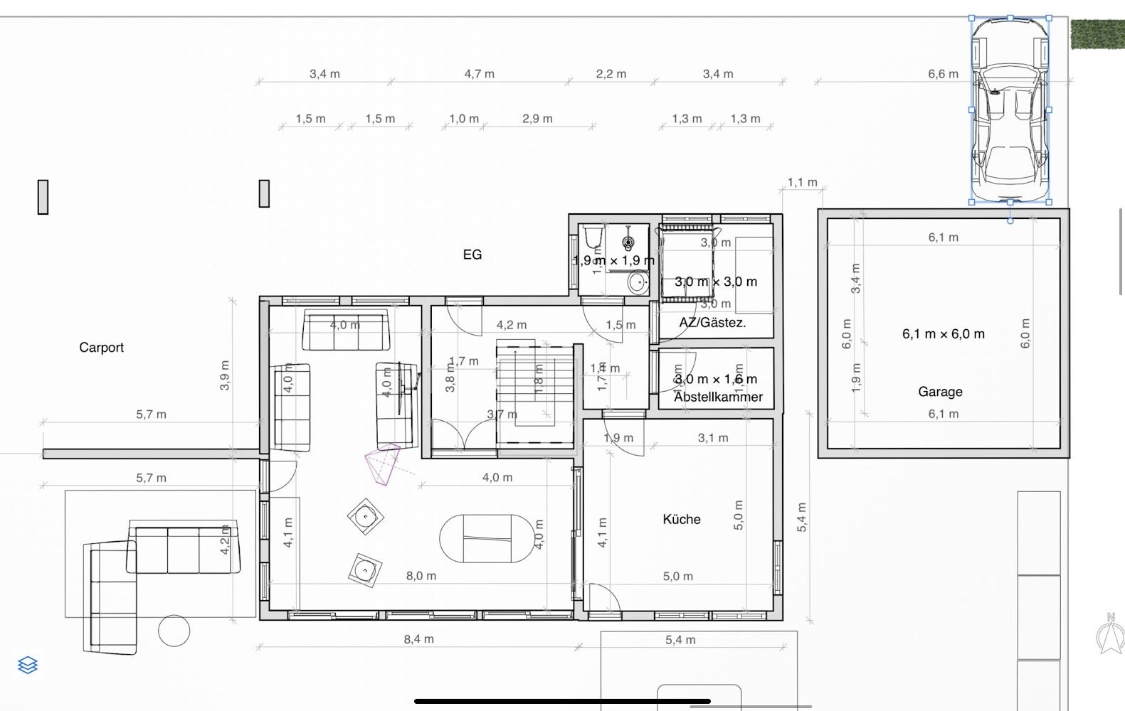

Raumbedarf im EG, OG Das Erdgeschoss sollte Platz für eine große Küche bieten, die sich mit einer Schiebe Tür von dem anschließenden Esszimmer trennen lässt. Darüber hinaus sollte Platz für ein großes Wohnzimmer sowie eine Abstellkammer ein Büro und ein kleines Bad mit Dusche sein ( circa 100 m²?).

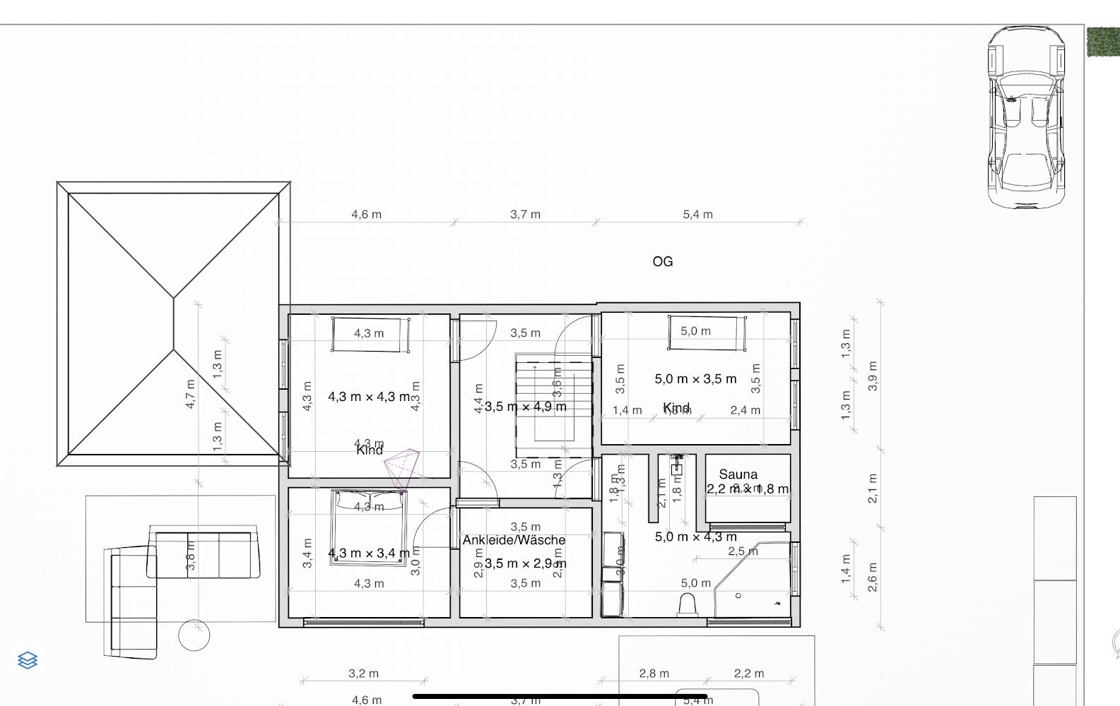

Das Obergeschoss sollte Platz für ein Schlafzimmer mit einem begehbaren Kleiderschrank, ein großes Bad sowie zwei Kinderzimmer bieten. In dem Bad würden wir gerne eine Sauna errichten. Insgesamt wäre es schön wenn wir noch ein Gästezimmer und einen Fitnessraum unterbringen könnten (Keller?)

Was gefällt nicht? Warum? mit der Raumaufteilung im Obergeschoss sind wir uns noch unsicher sowie der Ausrichtung der Treppe. Des weiteren sind wir uns nicht sicher, ob es sinnvoll wäre den Eingangsbereich im Kellergeschoss, also auf Straßenebene zu legen oder im Erdgeschoss, was wahrscheinlich optisch ansprechender wäre aber eine größere Außentreppe nötig machen würde

Die Frage ist, ob wir trotz des wahrscheinlich vorhandenen Felsens mit Keller bauen sollten. Bzw. wie wir sonst die Höhenunterschiede am Hang ausgleichen würden um den Wohnbereich auf Gartenlevel zu halten. Das OG müsste irgendwie noch mit Schrägen bzw. Gauben geplant werden. Ein Architekt hat aufgrund des Hanges auch Split-level ins Spiel gebracht, hier sind wir uns aber ganz unsicher mit.

Ist das Grundstück bebaut?
Eine Auffahrt ist doch vorhanden,

Haus höher, so dass der Fels kein Problem gibt. Das wird richtig teuer, wenn der Bagger nicht weiter kommt. 500 ist utopisch für den Plan 700 höllisch knapp.

wie wird der Eingang betreten? Über eine Strickleiter?
Garderobe fehlt
EG realistisch im Maßstab möblieren
DG Dachschrägen nicht berücksichtigt.
Elternschlafzimmer raus aus dem Süden
