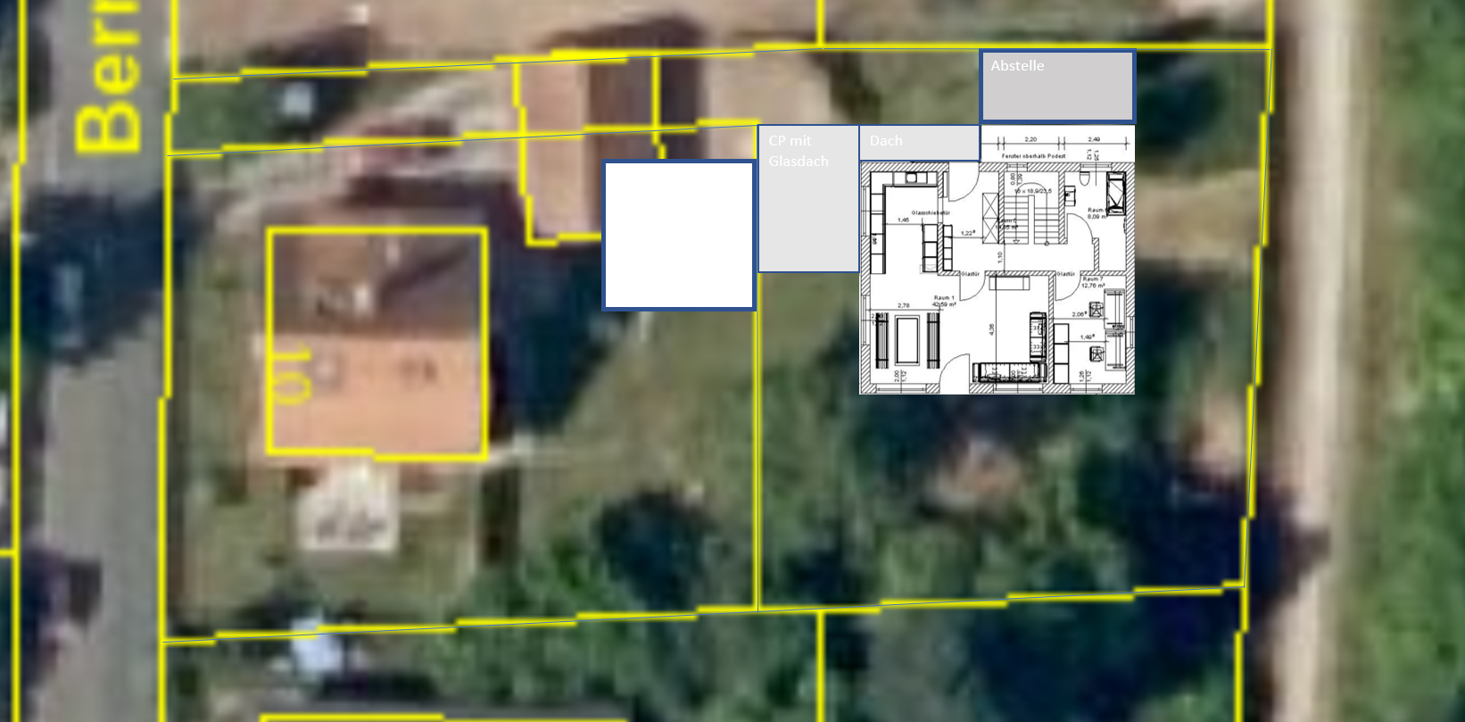

Nur so ein Gedanke: wenn der Nachbar ständig Eure Einfahrt benutzt, repariert er die dann auch mit, wenn sie kaputt geht?
Das haben wir noch nicht überlegt. Würde einem Pflaster schon eine gewissen Haltbarkeit zutrauen, auch wenn die PKW scheinbar jetzt 2t oder mehr wiegen.
Habt Ihr denn schon eine Firma, mit der Ihr bauen wollt oder plant Ihr erstmal drauf los, um ein Gefühl für das Grundstück zu bekommen?
Wir haben schon bei mehreren Fertighausanbietern angefragt und auch einen Entwurf erhalten der allerdings anders als unserer aussieht. Wir wollen noch zum Vergleich bei Massivhausbauern fragen.
Kannst Du zu dem Grundstück noch die Maße nennen (das Gesamtrechteck reicht, ohne die Einfahrt)?
Nord, Ost, Süd, West: ca. 20x21x19x22 (in Metern).
hanghaus2023
Danke für das Luftbild.
Ich habe mal im Bayernatlas nachgemessen. MMn sollte die Grenze 11 m vom Nachbarhaus verlaufen. Trotzdem ist die Einfahrt vom Westen nur 5 m.
Luftbild eines Grundstücks mit gelben Parzellenlinien, überlagert von Grundrissplan.

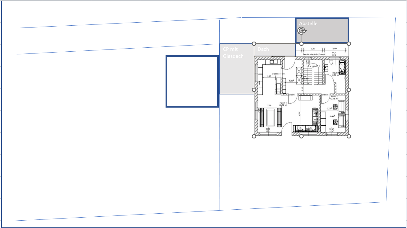

Hier mal noch das Grundstück nachgezeichnet.
Grundriss eines Hauses mit Nebengebäuden; Abstelle, CP mit Glasdach, Dach

Die Höhenlage des Grundstücks ist unspektakulär, fast ebene Fläche. [...] Wir können uns vorstellen hier drei oder vier Räume einzurichten. Einer der Räume wird für die Technik verwendet.
Wenn das Grundstück einem Bodenplattenhaus nicht entgegensteht, ist ein Keller (ibs. für einen benötigten und drei oder vier noch sinnsuchende Räume) Luxus. Das kann man machen, aber in diesem Fall kaufe ich lieber ein großes Eis mit Sahne und freue mich über das hohe Wechselgeld.
