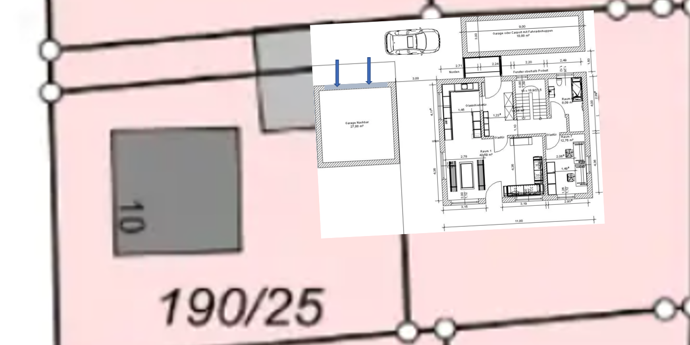

Ich würde mir wirklich nochmal Gedanken um die Grundstücksaufteilung machen. Selbst bin ich ja ein großer Fan der Westseite, aber wenn da in 3m Abstand eine Grenzgarage steht, wäre es ja durchaus eine Überlegung dort auch die eigene Garage "anzudocken".
Wie viele Stellplätze müsst ihr schaffen, bzw. braucht ihr?
Hinter der Garage des Nachbarn hätte ich beispielsweise die Mülltonnen gesehen.
hanghaus2023
Soll die Einfahrt vom Nachbar in die Garagen so erfolgen?
Grundriss eines pinken Grundstücks mit grauem Haus, angrenzender Nachbar-Garage und Auto-Symbol im Plan.
Dann sind die knapp 4,5 m schon mal zu wenig. Das müssen mMn mind 6 m sein. Dann eine Lücke von 3 m zum rückwärts umlenken. Viel Spass beim täglichen rangieren.
RomeoZwo
RomeoZwo
Direkt vor eurem Küchenfenster? Nice o_O *Achtung Ironie*.
Wie fährt der Nachbar in seine Garage, von Norden oder von Westen (weil du was von gemeinsamer Zufahrt geschrieben hast).
