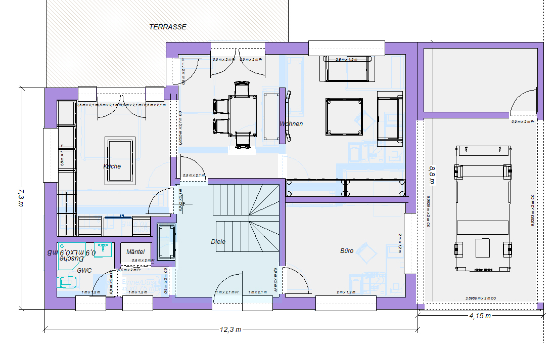

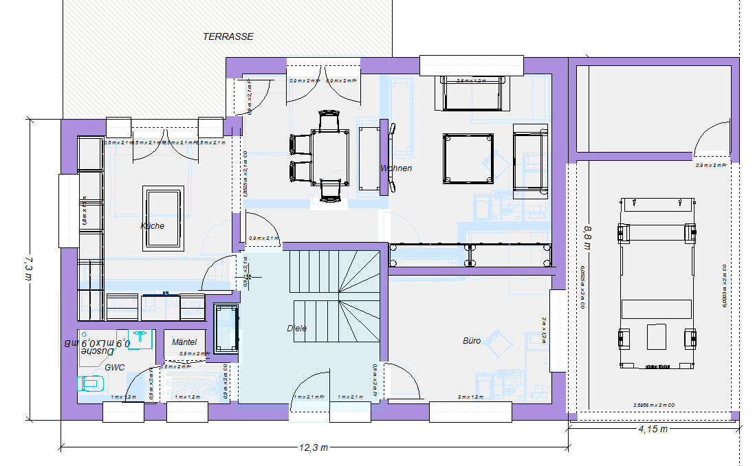

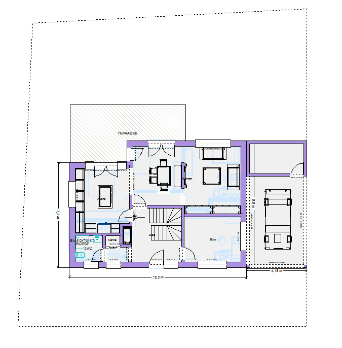

Du meinst, die Küchentür ist da besser aufgehoben?
Kannst Du das noch mal anhand Eures Grundrisses aus #1 näher erklären?
mich meine den aus 89. Bei 1 geht das mit der Treppe natürlich nicht, wenn da ein Zugang zur Küche sein soll. Sag ja, eine Kröte wird man schlucken müssen. Der aus 89 sieht deswegen die Garderobe auf der anderen Seite vor. Die Ecke im Büro ist zwar nicht optimal, aber so ausgemessen, dass da unser Technikschrank mit Drucker und co hinpasst, was cool ist, denn wir drucken oft mal was übers Handy und hüpfen nur schnell rein.
Und ja tatsächlich ist die Küchentür da besser platziert. Bewege ich mich innerhalb des Hauses, wird die wohl eher weniger genutzt. Die dient dem „Schnellzugriff“ auf Waschbecken und Küche nach dem einkaufen. Bewege ich mich also innerhalb der Wohnräume, Büro, Bad, Keller, OG, muss ich da nicht vorbei. Klar, kann man dicht machen, aber dann muss man mit den Einkäufen durch alle Bereiche. Da fand ich die Schiebetüre eigentlich ne ganz gute Idee.
dieJulia
hm , das ist ja nett, dass du versuchst Ideen zu liefern, aber:
Der Eingang ist für eine (bzw. unsere) Familie so einfach nichts. Manchmal kann man mit dem Sand den die Kids anschleppen ganze Sandburgen bauen und auch wir sind im Matsch und co unterwegs, selbst wenn keine Kinder da sind. Es ist einfach nicht sinnvoll, wenn wir durch den Eingangsbereich ins Bad oder Büro müssen. Das ist unter der Woche von 7-17 Uhr zusammen mit der Küche wohl der meist frequentierte Bereich.
