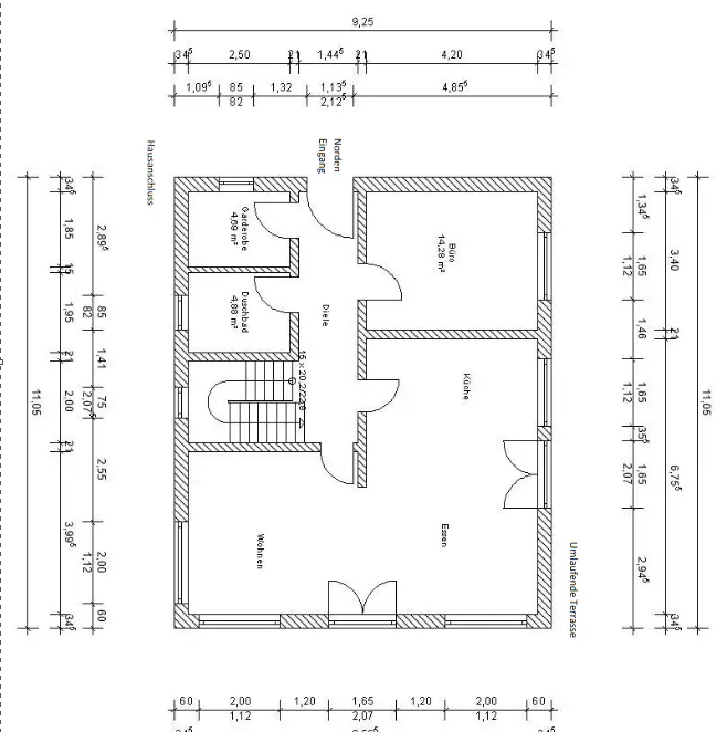

Was hab ich ignoriert? Bitte den eigenen Eingangspost nochmal lesen. Alles was da steht, habe ich beachtet. Ich habe sogar das Büro im Nordwesten, wie gewünscht. Ansonsten noch kleineres Bad, kleines 2. Schlafzimmer, Küche nicht als I mit Wohnen, Gäste-WC- Tür nicht im Schmutzbereich ( das ist sie nämlich nicht), Ausrichtung für maximalen Südgarten, Carport im Westen, Garderobe nicht an Treppe -- das waren so die Kernpunkte. Was fehlt?
Was jetzt nicht so ganz klar ist, welcher Deiner Entwürfe denn nun gebaut werden soll? Ist der aus 89 der Favorit oder bleibt es bei #1? Lageplan zu den jeweiligen Grundrissen wäre auch nachzureichen und wenn da Bäume eine Rolle spielen, am besten einzeichnen.

Um es jetzt aber auch nochmal klar zu sagen bezgl. der Position des Hauses: wenn das Haus mit seinen 9,x Metern (vom Norden zum Süden) zu weit in den Osten wandert, dann kriegen wir keine Fällgenehmigung für die Fichte (und ja, bei zb 5 Meter Abstand an der Westgrenzen wird das schon sehr wahrscheinlich). Dann haben wir ein dunkles Loch, egal, ob da theoretisch ein schöner Garten wäre. Wir sind ja nicht doof, wir wissen auch, wie der Sonnenverlauf ist.
Und obwohl auf den letzten 20 Seiten verschiedene Gründe stehen, warum das Haus nicht in den Osten kann, taucht es jetzt wieder auf… kein Wunder, dass es so rüber kommt, als würde ich alles ständig verteidigen, denn ich wiederhole mich auch ständig und das sicherlich nicht, weil ich nen Knoten im Kopf habe. Manch einer hört einfach nicht zu.
Wo taucht denn das Haus im Osten auf? Das klingt, als reiche Dein Grundstück bis China. Wir reden hier von einer Grundstück- Breite von 20m. Wenn da noch ein Carport im Westen steht, ist die gesamte Breite ausgeschöpft.

Der Baum steht im Süden Richtung der westlichen Ecke des Hauses und dem Nachbarszaun und neigt sich nach NW, um oben wieder gerade zu wachsen. Wir müssen ja selbst schon aufpassen, dass wir nicht zu schmal werden, um den Baum wegzukriegen. Das mit den 4 metern Carport und 9,25 hab ich am Wochenende ausgemessen und das funktioniert noch gerade so. Viel Luft ist da aber nicht.
Ich meine diesen
2D-Grundriss eines Hauses mit Wohnzimmer, Küche, Essbereich, Flur, Treppen und Terrasse
Eben ohne Tür in der Garderobe.

Niemand, der etwas davon versteht, würde an Deinen Entwürfen weiter rumfrickeln, um einen schlechten Entwurf weiter zu verschlimmbessern. Mit ein bisschen "Fenster ändern" wird aus dem Entwurf in #89 der Garten nicht größer und mangels Lageplan wurde in #1 offenbar noch nicht einmal erkannt, dass die Garage des Nachbarn oder das eigene Carport die Wohnräume verdunkelt.
Die Lösung heißt deswegen "in die Tonne" damit und neu starten. Genau das wurde gemacht, wobei man sich an den Angaben in #1 orientiert.
Wir haben hier sehr viele Diskussionen, wo ein Plan von einem Profi oder auch sinnvolle Eigenentwürfe vorliegen, die wirklich nur mal eine Drehung einer Tür oder ähnliches benötigen. Davon bist Du hinsichtlich der Gegebenheiten und eigenen Ansprüche imho noch einiges entfernt. Die Sache ist zu Deinem Glück, ein GU baut Dir alles, was Du willst, egal wie blöd es ist. Also bau einfach los. Um mich selbst zu zitieren:
