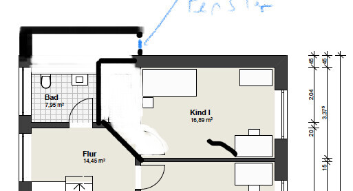

JA Wäscheschacht sollte eigentlich in den Flur oder Eltern BAD jetzt hat der Architekt den wohl in Kinderbad geplant das kommt da weg.Das Bad soll etwas kleiner werden dafür das Kinderzimmer der Großen etwas "größer"

Wozu dienen eigentlich die Schießscharten in den Kinderzimmer bzw. was genau passiert mit der Fläche unter der Pultschräge?
Ja das mit den Seitenansichten mit den Glasflächen zum Garten hin kann ich mich auch nicht anfreunden das wir verändert da bin ich mit 100% sicher meine vorgäbe war das die Fenster OG und UG übereinander sind aber das "SIEHT NICHT AUS!"
Da kommen bei den Kids Zwischendecken damit die sich da entweder ein Bett oder Spielecke Chillecke machen können deshalb auch etwas "Licht"
