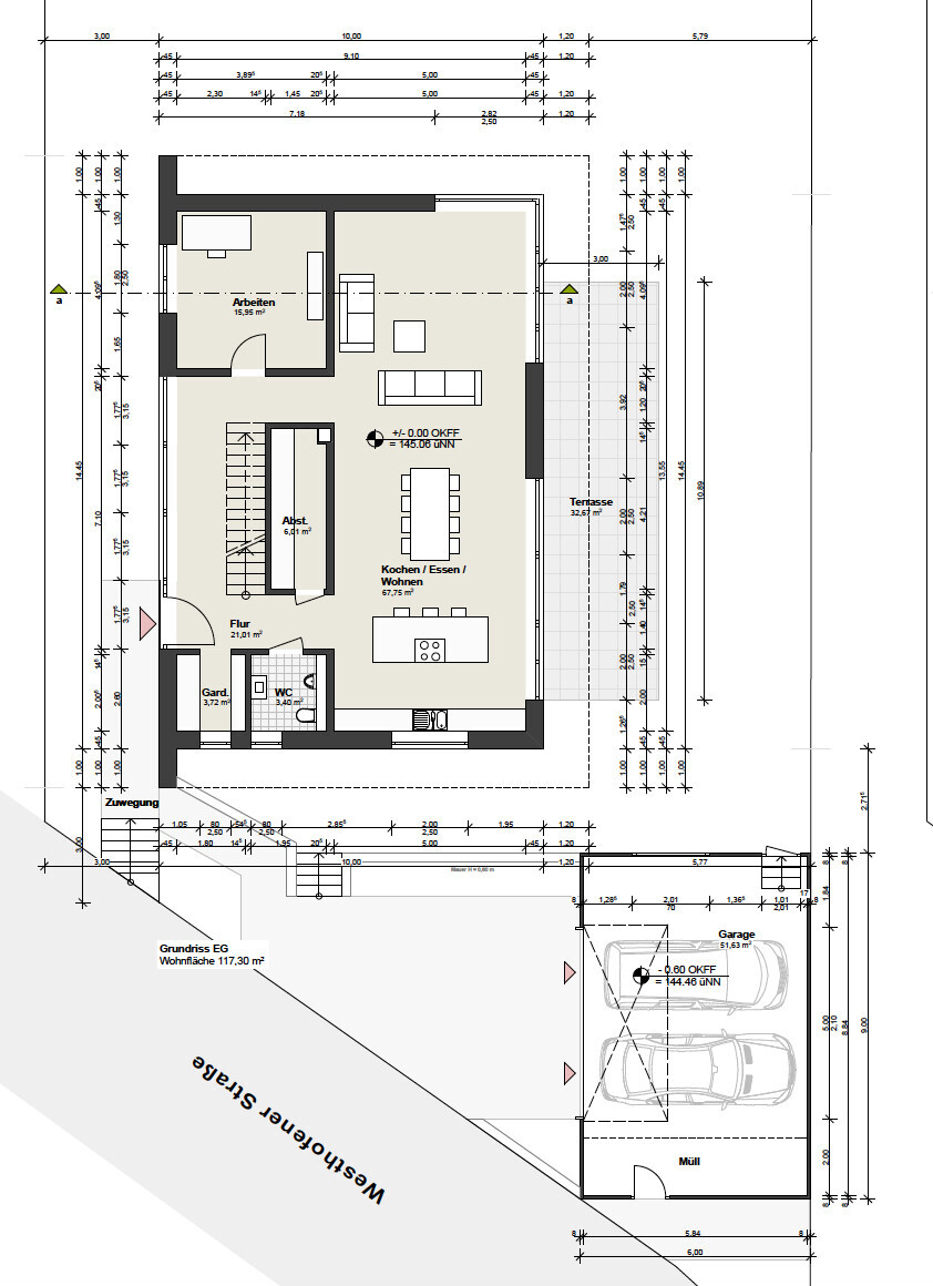

Top wir sind so weit !
Die Sachen gehen zum Statiker und dann hoffe ich das es schnell zu Genehmigung kommt bei der lieben Stadt Hagen !
Hier die letzten entwürfe wie es aussehen "wird" , bedanke mich bei euch für die Vielen Tipps !
Gruß
Darek

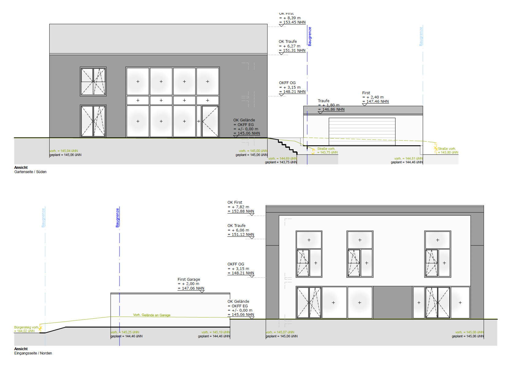

Gartenansicht/Süden eines Gebäudes mit Fensterfronten, Türen und Garage; Höhenangaben.
Grundriss EG: Wohn-/Küche, Terrasse, Arbeitszimmer, Flur, WC, Garderobe, Abstellraum, Garage.

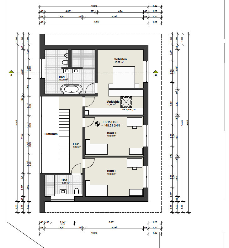

Grundriss des oberen Geschosses mit Schlafen, Ankleide, zwei Kinderzimmer, zwei Bädern und Flur

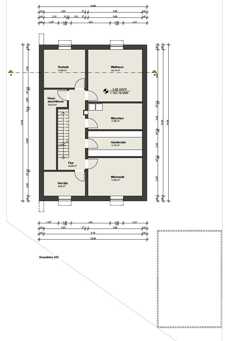

Grundriss UG: Technik, Wellness, Waschen, Garderobe, Werkstatt, Vorräte, Flur

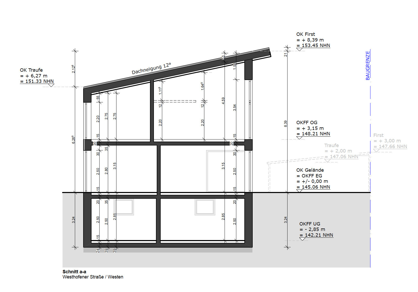

Querschnitt eines Gebäudes mit Dachneigung 12°, Geschosse und Maßangaben im Plan.

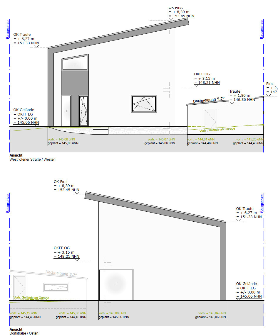

Haus mit geneigtem Dach; Front- und Seitenansicht mit Höhenangaben und Gelände.

Grundriss gut, Hausstil gut, Fenster... eher Daumen runter - vielzuviel macht immer Kopfweh. Kochinsel in der Eingangsflucht würde mich arg stören! Das ist meine Meinung.
Viel Glück beim Bauantrag
