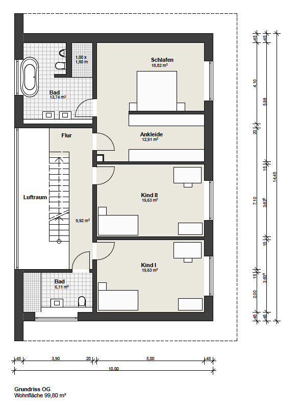

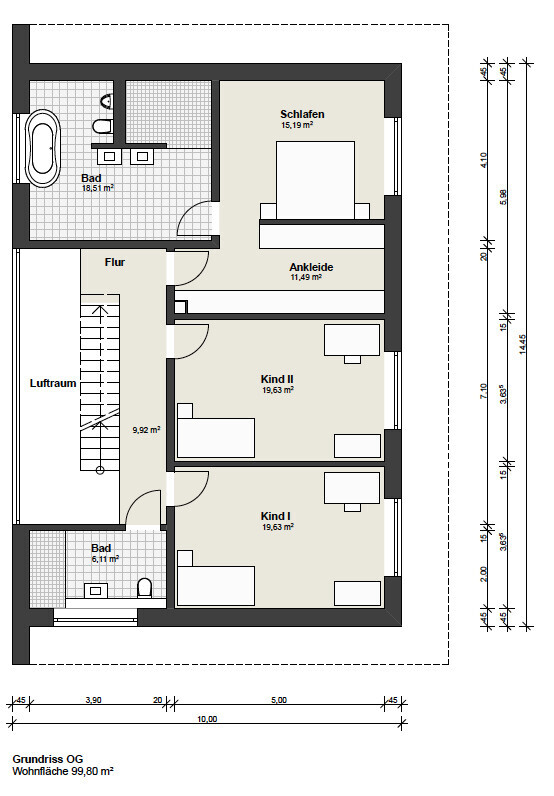

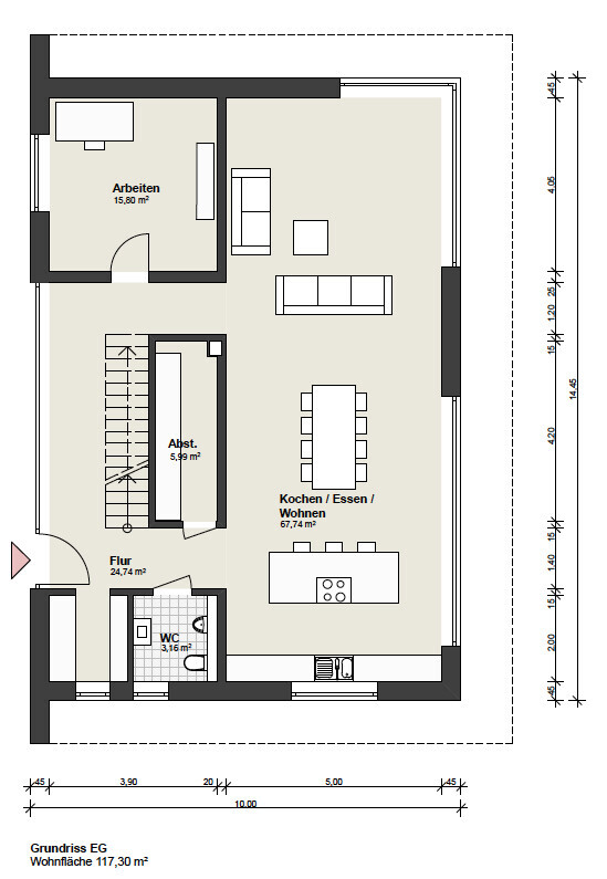

SO ich denke das ich jetzt das habe was "Ich" wollte.
Danke an alle die mitgewirkt haben
Grundriss OG: Schlafen, Kind I, Kind II, Ankleide, Flur, Luftraum, 2 Bäder.
Grundriss OG: Schlafzimmer, Ankleide, Bad, Flur, Luftraum, Kind I, Kind II.
Grundriss EG: offener Wohn-/Küchenbereich mit Esstisch, Sofa, Arbeitszimmer, Flur, Abstellraum, WC.

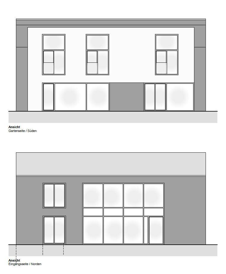

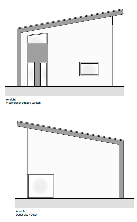

Moderne Gebäudearchitektur mit schrägem Dachüberstand; West- und Ostansicht
Zweistöckige Gebäudefassade mit Erdgeschossfenstern (Südfassade) und Glasfront an der Nordseite.
kaho67419.05.20 17:38
Ich finds ganz cool. Ich hoffe, Du hast nen guten Fensterbauer.
Eine Kleinigkeit muss ich aber noch loswerden: Im Kinderbad Tür anders herum aufschlagen lassen. Sonst kriegt Kind 1 regelmäßig Beulen am Kopf. Die Badtür neben dem Kopfende des Bettes im Eltern-Schlafzimmer fänd ich sehr ungemütlich. Dann doch lieber Bett 180° drehen und an die Wand gegenüber stellen.
darek6er
19.05.20 18:19
Die Kita wird nach Innen aufgehen, Bett kommt auch auf die andere Seite das hat der Architekt einfach nur falsch eingezeichnet.
Aber wie ich mich kenn da kommt noch eine oder andere Veränderung und in der Bauphase auch
Fensterbauer ist so ne Geschichte ..... eigentlich der Onkel meine Frau der ist Schlosser eigne Firma und so da arbeitet meine Frau auch, er hat aber noch keine Ahnung was auf Ihm zukommt.
11ant19.05.20 18:25
Schlosser, na dann wird es wohl kein (m.E. hier auch nicht wirklich geeignetes) PVC
darek6er
19.05.20 18:31
Es werden Schüco AWS 90.SI+ Profile
kaho67419.05.20 19:59
Eieiei, für diese Fenster brauchts am besten jemand, der sonst bei Hufhaus die Fenster baut, oder ähnliches. Ich würde definitiv niemand nehmen, der noch nie oder nur selten sowas gemacht hat und schon gar nicht aus der Verwandtschaft, wenn man die mag.
