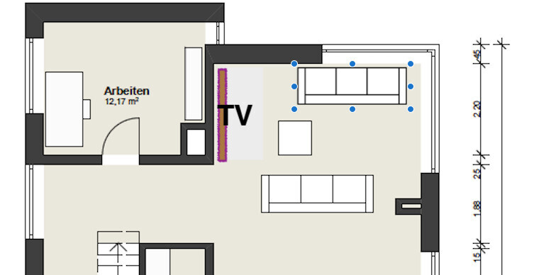

Snowy36 schrieb:
Meine Vorredner haben es ja schon erklärt ... bitte Sofa und TV mal einzeichnen soll wie es jemand ja schon gemacht hatte , ich würde das mit dem Fenster als ungemütlich empfinden , aber das musst du wissen ...
Grundrissplan: Arbeitszimmer neben Wohnzimmer mit TV-Sektion
Habe das so eingezeichnet aber das Fenster LI wird zwar zu Nachbarn sein aber Blickdicht

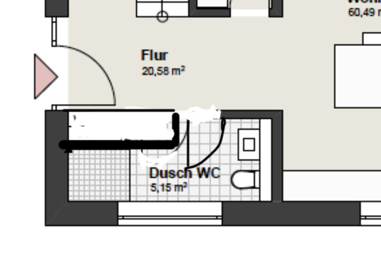

Snowy36 schrieb:
Wenn die Garderobe nur für Gäste ist wo kommt eurer Zeug hin ?
Ja werde es größer machen
Grundriss eines Wohnungsflurs mit Dusch-WC (Flur 20,58 m²; Dusch-WC 5,15 m²).
Snowy36 schrieb:
Zur ankleide : wenn einer schon aufsteht u der andere noch im Bett bleibt dann rennt der Erste zuerst ins Bad , dann zurück am Bett vorbei , sucht bei Licht dann seine Sachen zusammen ...da kann der andere nicht liegen bleiben u das nicht nur für jetzt sondern die nächsten Jahre ... sollte man bedenken ...hat die Toilette dann in dem Masterbad ein Bodentiefes Fenster ??
Bett steht auch an 2 bodentiefen Fenstern.... muss man mögen , kommt auch darauf an was man sieht / wer einen sieht von dort aus ... ich hätte beim Schäferstündchen lieber keinen Sichtkontakt mit den Nachbarn (-;
Das mit der Ankleide werde ich schauen ob man da noch etwas machen kann, ich schaue da ins Grünne aber ich werde sehen was wir mit den Fenstern machen das ist für mich auch noch nicht so 100% tig
Ja im Schlafzimmer ist nur ein Bodentiefes Fenster da werden wir uns auch noch Gedanken machen Mann kann da aber viel mit Sichtschutz machen wie Folie

darek6er schrieb:
[ATTACH alt="Bildschirmfoto 2020-04-19 um 11.31.53.png"]45545[/ATTACH]
[ATTACH alt="JPEG-Bild.jpeg"]45546[/ATTACH]
DANKE an euch alle
Dann steht das sofa aber voll in dem geilen Riesenfenster drin.... du hast das Glas hinter dir und behinderst auch noch den Ausblick ...Lösung hab ich allerdings auch keine

müsst ihr denn unbedingt mit Pultdach planen? Habt ihr euch mal ein so großes Pultdachhaus in „echt“ angesehen? Wo soll denn der Fernseher stehen?

Bertram100
19.04.20 11:58
zur Schiebetür: auch eine Schiebetür ist eine Tür. Und gibt deshalb das Gefühl einer Tür. Das Sofa in Verlängerung einer Türöffnung ist nicht so sehr gemütlich. Ich habe mal ein Wohnzimmer mit 4 Türen bemöbeln müssen. Alle Plätze für das Sofa in Verlängerung einer Tür waren ungemütlich. Über das sehr offenen Wohnzimmer würde ich noch mal nachdenken.
