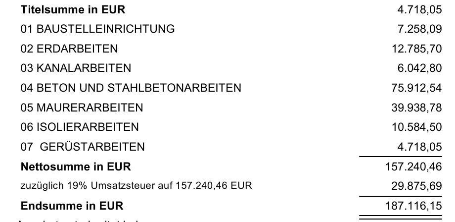

arnonyme 19.09.17 17:20
Also der GU hat es nicht aufgeschlüsselt was der Rohbau kostet, jedoch habe ich ein Angebot für den Rohbau von einem anderen GU vorliegen, der sich auf knapp 190k beläuft.
Hier mal die Zusammenfassung:
Kostenübersicht Bauarbeiten mit Einzelpositionen und Gesamtsumme (Nettosumme, Endsumme)
Zaba12 19.09.17 18:16
Sehe ich das richtig, dass bei dir in dem Rohbauangebot das Dach nicht drin ist?
ruppsn 19.09.17 19:22
Warum sollte bei dem Gewerk Rohbau das Gewerk Dach(decker) drin sein?
Zaba12 19.09.17 19:27
Zumindest sollte das Dach auf unseren Wunsch, im erweiterten Rohbau mit drin sein. Morgen kommt der Architekt mit dem Angebot, dann habe ich mal was in der Hand zum vergleichen.
Je mehr ich drüber nachdenke desto sonderbarer ist die Schätzung (355k€) des Architekten, wenn das Dach im Angebot drin ist.
