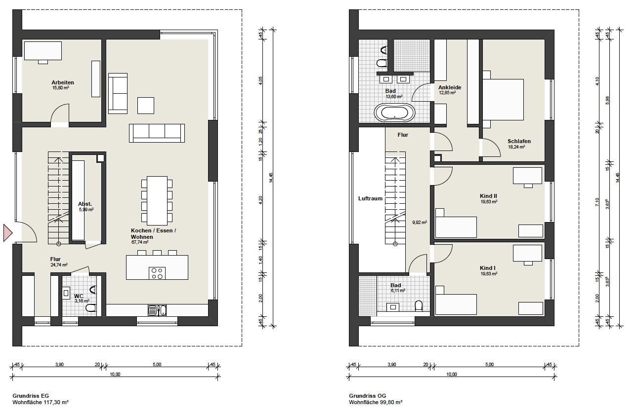

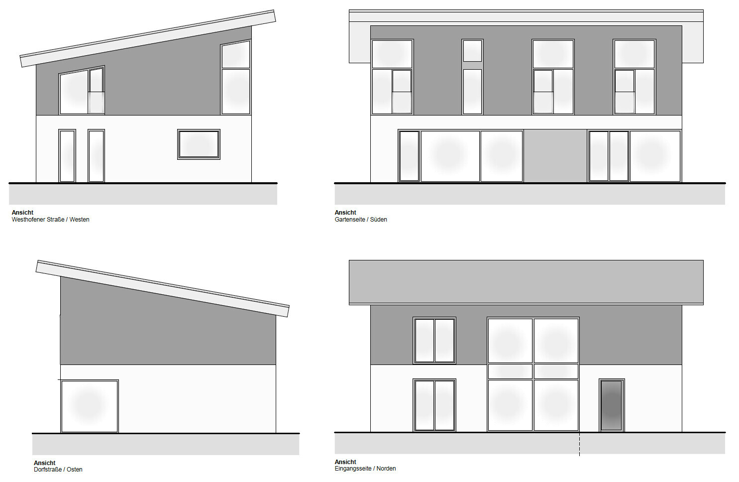

11.05.20 15:32
Da bin ich wieder nach einen ersten Termin mit dem Architekten hat er uns etwas verändert hier die erste Variante die mehr mein Favorit ist.
Eure Meinung ?
Danke schon mal !
Zwei Grundrisse: EG mit Kochen/Essen/Wohnen, Arbeiten, WC; OG mit Bad, Schlafen, Ankleide, Kind I/II
Vier Ansichten eines modernen Gebäudes mit schrägem Dach: Westen, Süden, Osten, Norden.

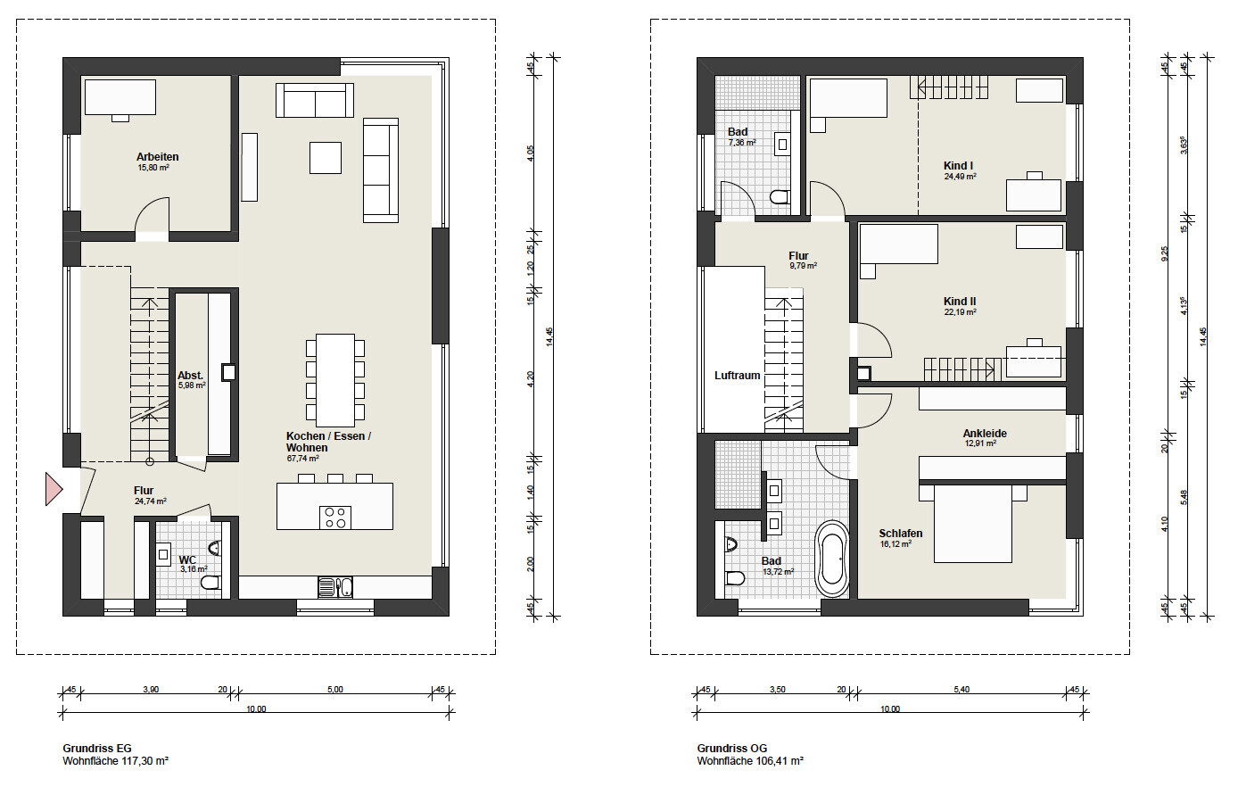

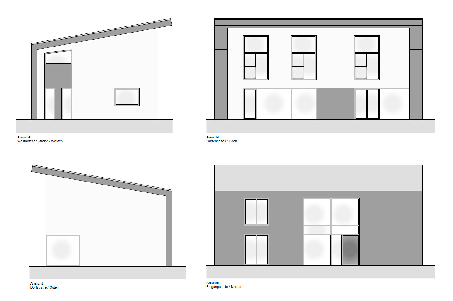

darek6er
11.05.20 15:33
Hier die Nummer "Zwei"
Zwei Grundrisse: EG Kochen/Essen/Wohnen, Arbeitszimmer, WC; OG Schlafen, Bad, Kind I/II, Ankleide
Vier Fassaden eines modernen Hauses mit Flachdach und großen Fenstern.

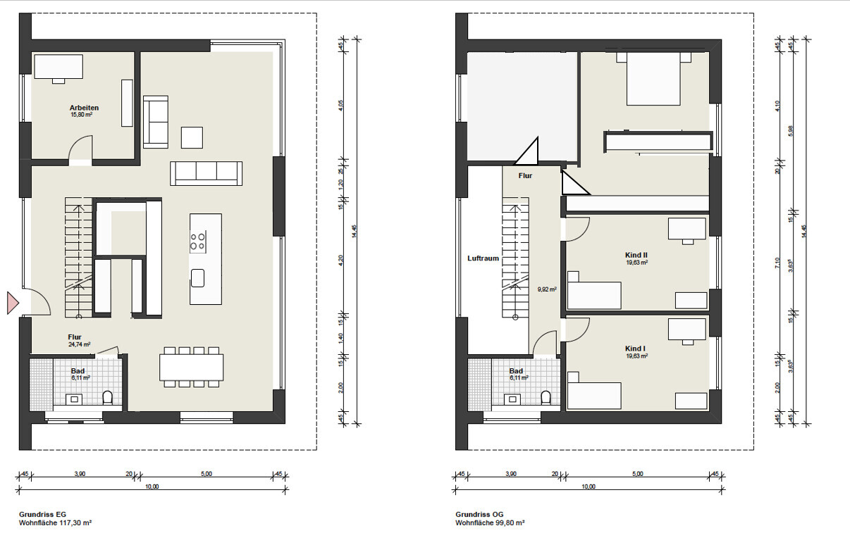

ivenh0
11.05.20 20:14
Zweigeschossiger Grundriss: EG mit Küche, Wohnen; OG mit Flur, Luftraum, zwei Kinderzimmer, Bad.
Ich habe mal etwas gepuzzelt:
EG
--> vernünftiger Flugzeugträger (3,6m) als Küche mit versteckter Speisekammer
--> Duschbad anstatt nur WC
OG
--> Elternbereich im vorderen Bereich. Dadurch muss man nicht an schlafenden Kindern vorbei. Durch Änderung deutlich größer und geräumiger auf gleicher Fläche
So wäre es meins. Vllt gefällt es dir, vllt auch nicht.
Ansicht ist auch noch nicht wirklich gut. Auf das Haus gehört ein Flachdach und dann geht es in so eine Richtung:
Zweigeschossiges modernes Haus mit großen Glasfronten und grauen Fassadenplatten.
Das bekommt euer Architekt bestimmt cool hin. Auf gehts
