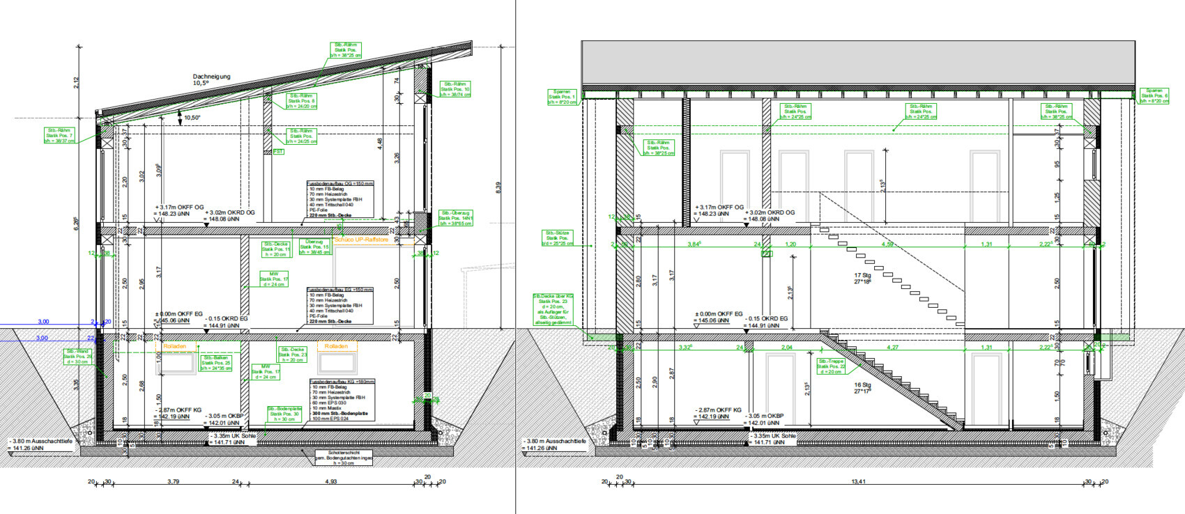

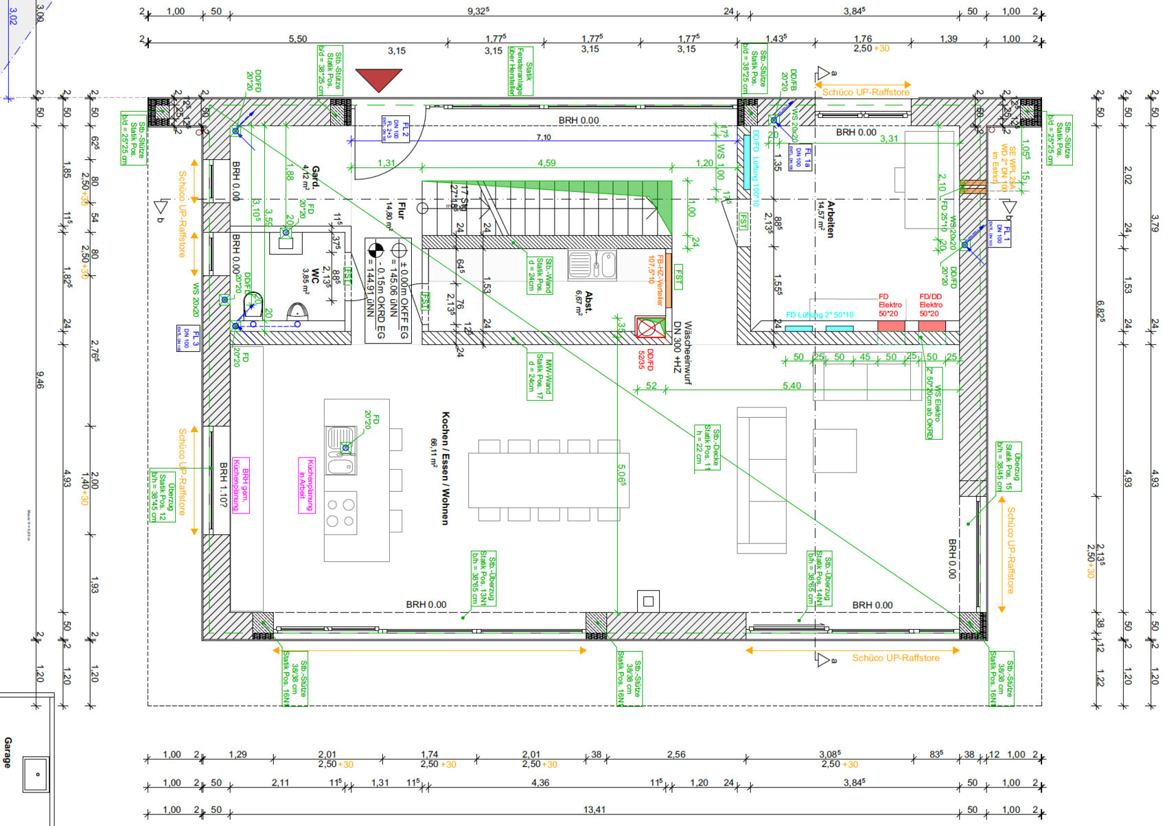

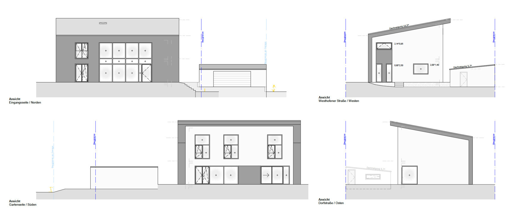

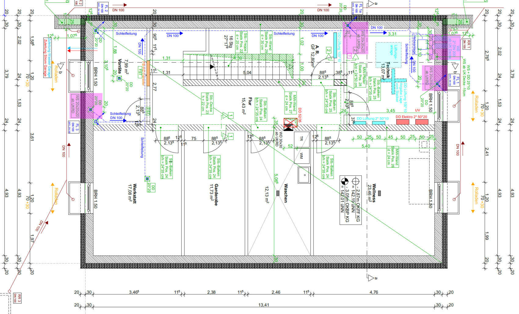

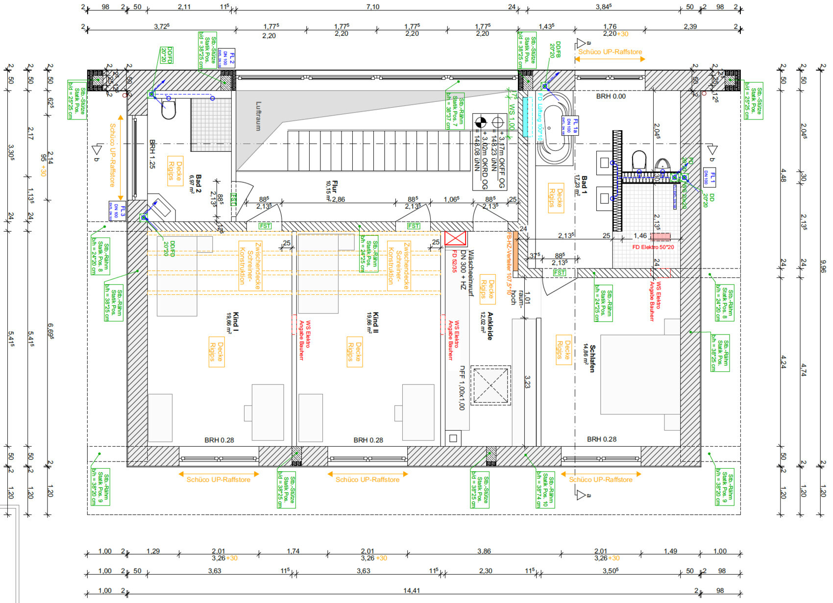

Moin wollte mich mal zurück melden und mal zeigen was aus den Plänen geworden ist, es ist größer geworden und etwas anders 😉
Schaut es euch selbst an, morgen wird mit der Bodenplatte für den Keller angefangen.

kurz drübergeschaut: nicht schlecht!
Auf die schnelle nur ne Idee: Den HKV im Eltern/Ankleide Trakt würde ich in den Flur verbauen.

Toll, baust Du extra für mich eine freistehende Garage ohne Schlupftür ?

Gefällt mir. Nur die Durchgangsbreite OG Elternbad zwischen Badewanne und waschtisch(*) scheint mir zu gering. Eckwaschtisch im Kinderbad? Kann mir nicht vorstellen, dass das praktisch ist. Bleibt das so?
NE Bloß nicht ! Flur soll Cllen sein möchte da keine Klappe haben und so.
Die Motoren sind schon "Leise"
Wie meinst du das ?
Ibdk14 schrieb:
Gefällt mir. Nur die Durchgangsbreite OG Elternbad zwischen Badewanne und Waschtisch scheint mir zu gering. Eckwaschtisch im Kinderbad? Kann mir nicht vorstellen, dass das praktisch ist. Bleibt das so?
Da werde ich ca. 80 cm Platz haben das müsste reichen, der Eckwaschtisch war so eine Idee wir lassen uns die Bad möbel Bauen und da ist noch nicht das letzte Wort gesprochen.
Meine Tochter darf dann "entscheiden" Ihr Idee war Waschbecken in die Ecke undankbar der Wand unter dem Fenster Bad Möbel hängend so bis Anfang Dusche.
Danke für die Antworten und die Anregungen !

Hab doch noch Fragen :-) Die Brüstungshöhe von 0 im Gäste-WC find ich seltsam - ist die nur wegen der Optik mit dem Garderobenfenster so geplant? Zugang zum Gäste-WC wäre mir zu nah am Wohnbereich. Auch wenn die Garderobe dann Stellfläche verliert, würde ich die Tür an der Wand bevorzugen.
Hast du irgendwo schon erklärt, warum die Brüstung bei den Schlafräumen bei 0,25 liegt?
